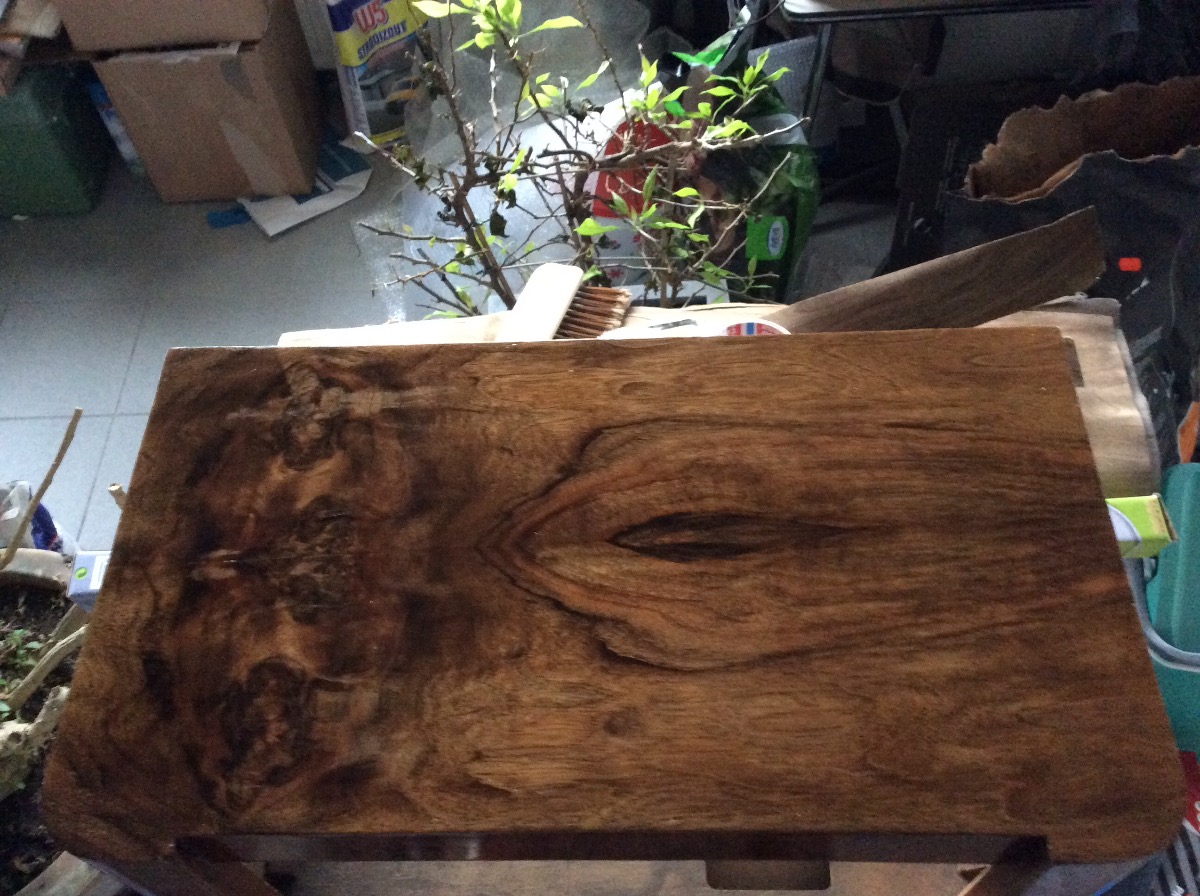

Het notenfineer is mooi glad geschuurd en met verschillende lagen blanke vernis behandeld.
Tussen elke laag even met fijn vochtig schuurpapier (1000 of nog fijner) fijn opschuren.
De lijm moet effectief mooi verdeeld worden en de droogtijd heb ik best wel lang genomen. Hij heeft minstens 2 dagen onder druk gedroogd.
Ik heb hiervoor géén verdunde lijm maar de houtlijm recht uit de verpakking genomen (het witte spil, géén purlijm).
De volgende keer ga ik de oude beenderlijm gebruiken. Die moet wel opgewarmd worden.
Mvg
François
24 sep 2017 21:25 - 24 sep 2017 21:26 #68824 door Liefhebber
Beantwoord door Liefhebber in topic Restauratie Grundig Mandello
Dat is inderdaad bijzonder knap gedaan. Voor zover ik hout of fineer kan beoordelen, lijkt me dit wortel of notenhout. Welke nabehandeling heeft het fineer nog gekregen? Gebeitst? Meerdere lagen vernis?

23 sep 2017 11:07 - 23 sep 2017 11:10 #68763 door Francois129
Beantwoord door Francois129 in topic Restauratie Grundig Mandello
Hierbij een foto van 2 gespiegelde stukken fineer.
Eerst met een scherp breekmes recht gemaakt en daarna mooi tegen elkaar gebracht en gefixeerd met schildertape.
De tape laten zitten totdat de lijm droog is.
Mvg
François

23 sep 2017 09:40 #68761 door Francois129
Met een breekmes en schilderstape kan je verschillende panelen mooi tegen elkaar aanbrengen. Je kan zo een spiegeling van de tekening krijgen waardoor de fineer nog eens mooier wordt.

23 sep 2017 09:02 #68760 door Liefhebber
Tsja, een duidelijk gevalletje van : al doende leert men. Eerst maar eens opnieuw geschikte fineer vinden. Fineer van deze breedte is niet makkelijk voorhanden. Het betreft vrijwel altijd smalle stroken die te koop zijn. En met meerdere stroken samen te voegen, komt de lat gelijk wel weer een stuk hoger te liggen.
22 sep 2017 16:15 #68748 door Bert Kn
Beantwoord door Bert Kn in topic Restauratie Grundig Mandello
Helaas bleef de lijn zitten waar hij zat er verspreidde zich niet
Zomaar een idee, met een rollertje de lijm aanbrengen?
