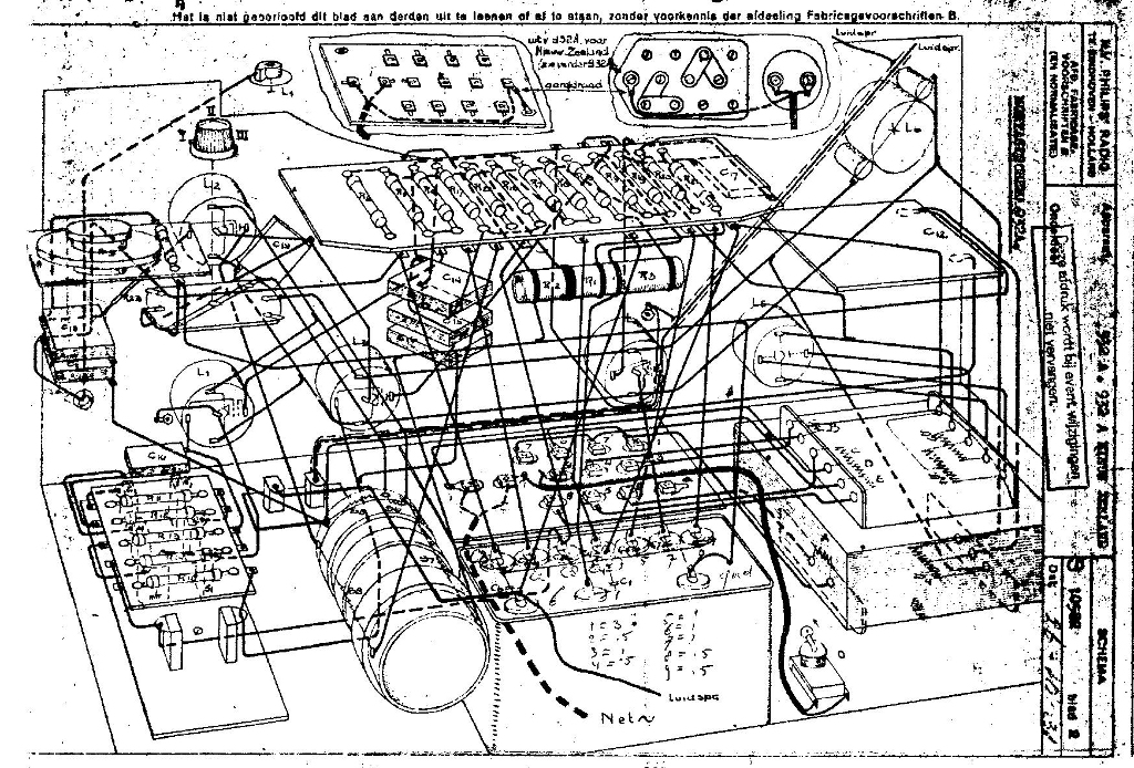

@Cees: Daar lijkt het wel op. Op het bedradingsschema staat S8 in de spoelvorm voor S5-7 getekend. Item 33 moet dan inderdaad de terugkoppelspoel zijn. Geen bug, gewoon een feature:

Ik zie het ook niet duidelijk ,Tjerk
zou spoel S8 zich regelbaar bewegen in het spoelenstelsel 5/6/7 ,als een soort variometer ?
dan heb je een leuke oscillator...
graag uitleg Marc, i s onderdeel 33 (terugkoppelspoel) S8 ?

Laurens heeft gelijk, de volumeregelaar is tevens terugkoppeling en daarom fluit de radio

De linkse knop onder dat is de terug koppeling ! Nummer 33 en 34 in de stuklijst ! Deze zit onder de zenderkeuze schakelaar

Hoezo terugkoppeling? Dat ding heeft helemaal geen terugkoppeling. Of zie ik nu wat over het hoofd? Waar zit je aan te draaien dan?
