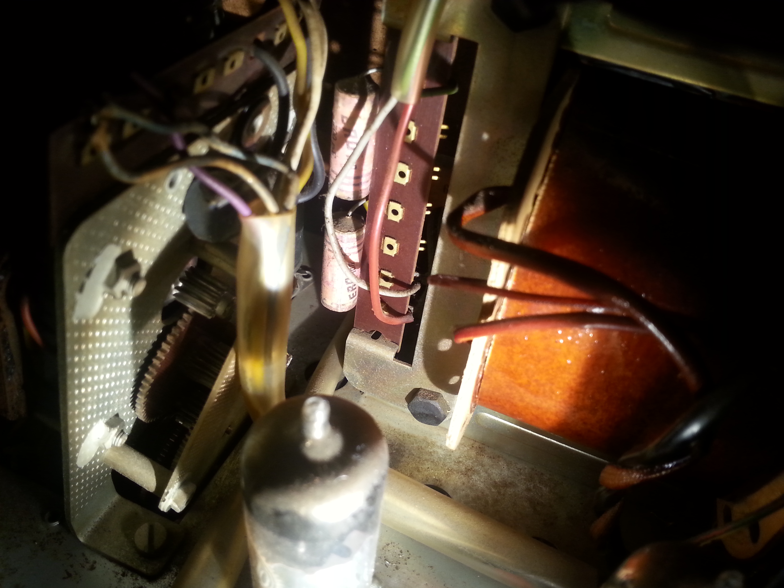

toevoeging...zie foto 1 ........ik zie papier ero's ? waar ik ze na al die mosterd overvloed niet verwacht had......vreemd toch? Waarom zou men dit hebben laten zitten???
Kan iemand ueberhaupt op de grote overzichtsfoto serviceluik in de startpagina van dit onderwerp nog potentiele gevaar onderdelen zien?

Dag Pierre,
ik denk zo'n 30 jaar geleden dat ik twee Saba Freiburg's gerepareerd heb. Beiden dezelfde fout,verbrande uitgangstrafo. Oorzaak C-74.
Deze C-74 moet van zeer goede kwaliteit zijn. Controleer dat eens bij jouw toestel.

kan dit artikel soms licht brengen? een uitsnede .....(bron Radiomuseum leden feedback))Der Ausgangstransformator im Freiburg 9
wird relativ oft als defekt gemeldet.
1.)Die typische Ursache ist im Defekt des Kondensators C74 zu suchen, der die Anode der Röhre 7 auf Masse legt (s. im Bild rechts).
2.)Infolge eines Schlusses im Kondensator, der nicht immer mit dem Multimeter nachgewiesen werden kann, (kann sich evtl. nur unter Spannung zeigen oder auch wieder ausbrennen) fließt in einer Hälfte der Primärwicklung des Trafos ein stark überhöhter Strom. Dieser führt mit großer Wahrscheinlichkeit zum Auslösen der Netzsicherung, die beim Freiburg 9 nicht überdimensioniert, sondern ziemlich passend gewählt wurde.
3.)Um die Diskussion zum Auslösen der Netzsicherung ???? (vraagtekens van mij )nicht erneut loszutreten
habe ich folgende Stichprobe genommen: Eine Erhöhung des Anodengleichstromes der Endröhren um 30mA erhöht den aus dem Netz genommenen Wechselstrom um 30 mA.
Über die Netzsicherung (500mA) fließt bei laufenden Motor bereits ein Strom von ca. 430mA. Der Kurzschlussstrom bei defektem C74 dürfte den Netzstrom deutlich über 500mA wachsen lassen.
Die Freiburg 9 Modelle, die mit defekten Ausgangstrafos zu mir kamen, hatten Netzsicherungen mit 1A und 6A eingebaut. 6A reichte auch für das Ende des Netztrafos, im anderen Fall stellte sich ein Strom-Spannungsverhältnis ein, das die weitere Funktion des Gerätes mit nur einer Endröhre ermöglichte.
voor de hele diskussie ....link
www.radiomuseum.org/r/saba_freiburg_automatic_9.html

Dan is-ie wel netjes gemod met die mosterd-C's. De doc heeft het inderdaad over papiercondensatoren.
