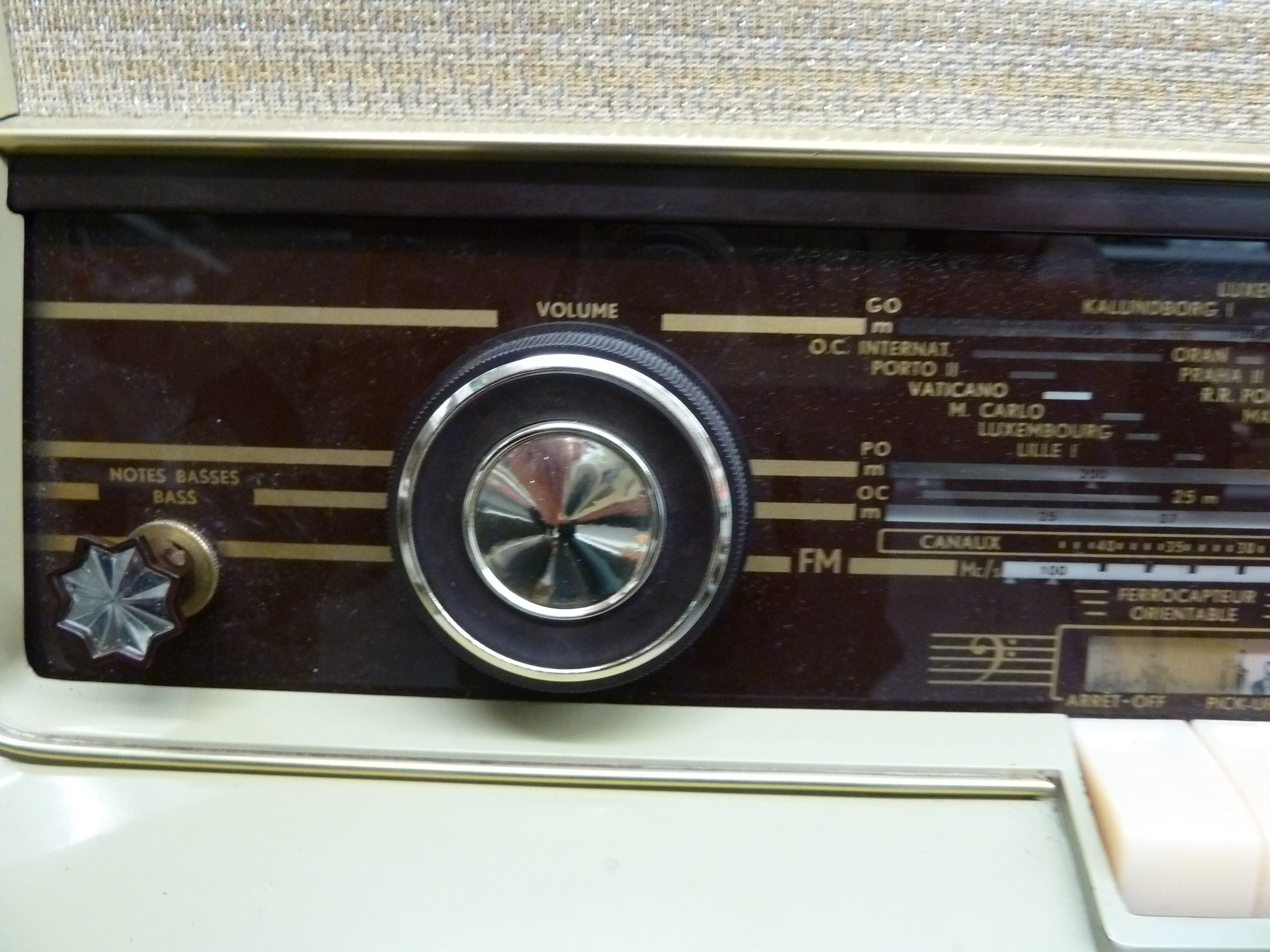

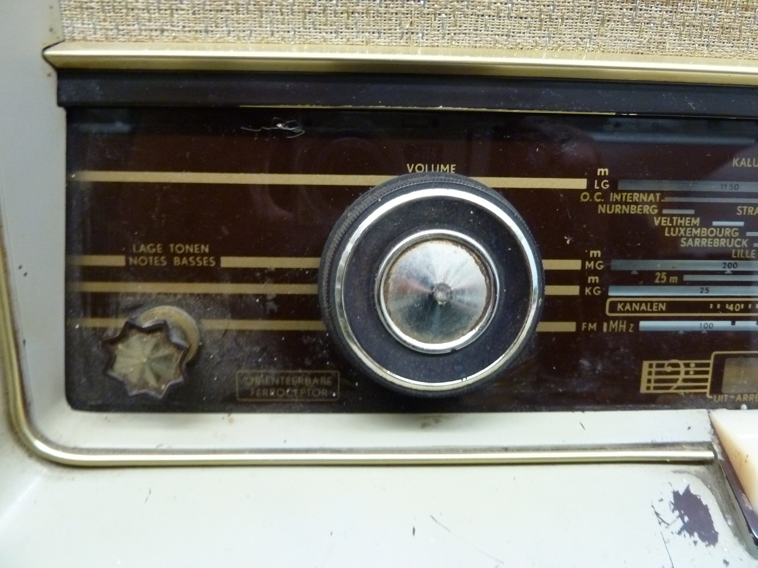

Hallo Henk,
Het verschil in zenderschalen is misschien te verklaren aan de hand van het eventuele nummer wat achterop de typesticker ná het Typenummer B5X72A staat. Dit geeft een onderverdeling aan. Misschien zijn je toestellen ieder voor een ander land bestemd geweest.

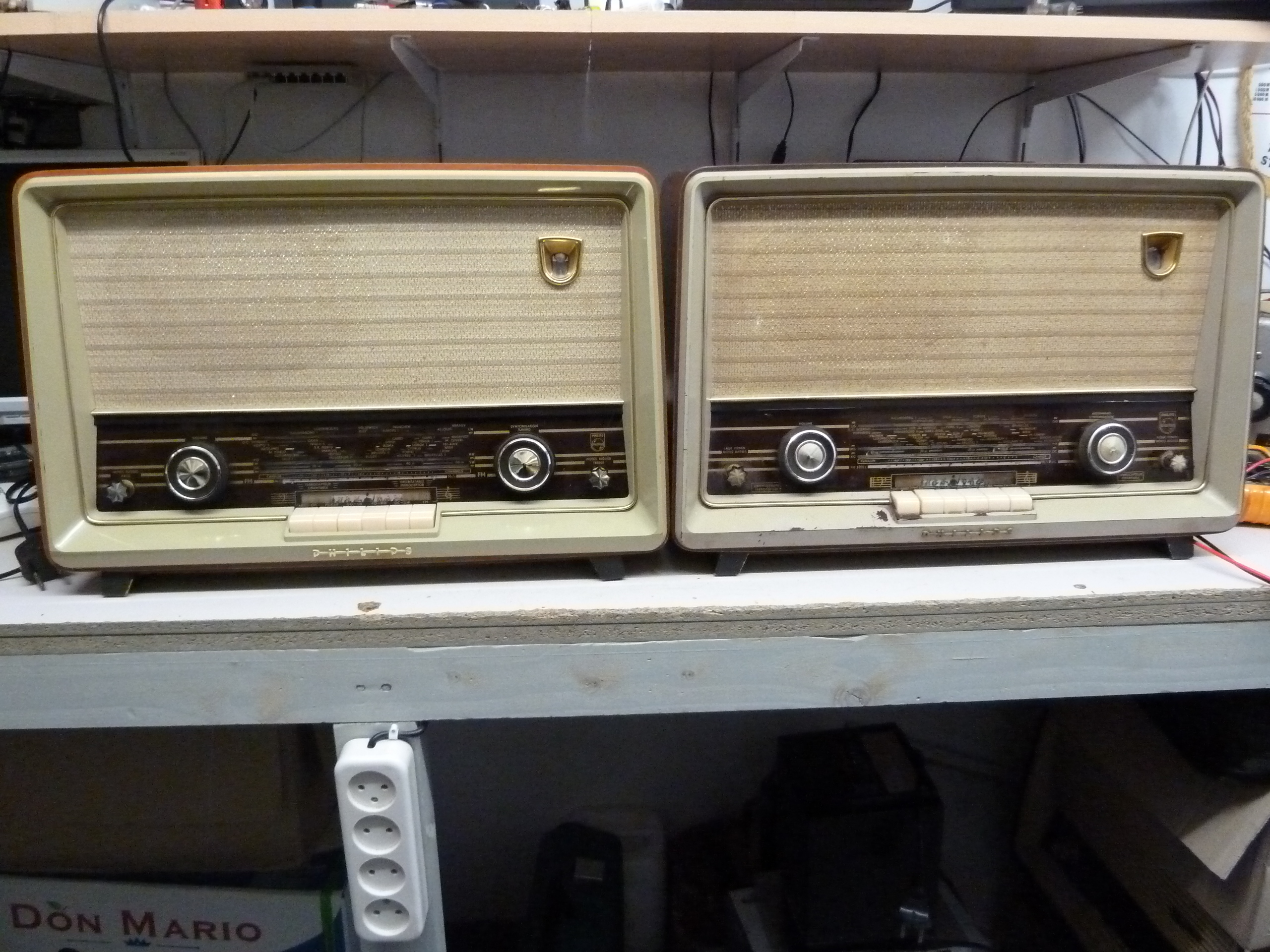

Ik heb op de werkbank 2x de philips B5X72A staan de linker ben ik aan het opknappen die ziet er van buiten bijna perfect uit maar binnen in was het allemaal niet geweldig.
Maar mijn vraag aan jullie is waarom zijn de zenderschalen verschillend van beide toestellen?
