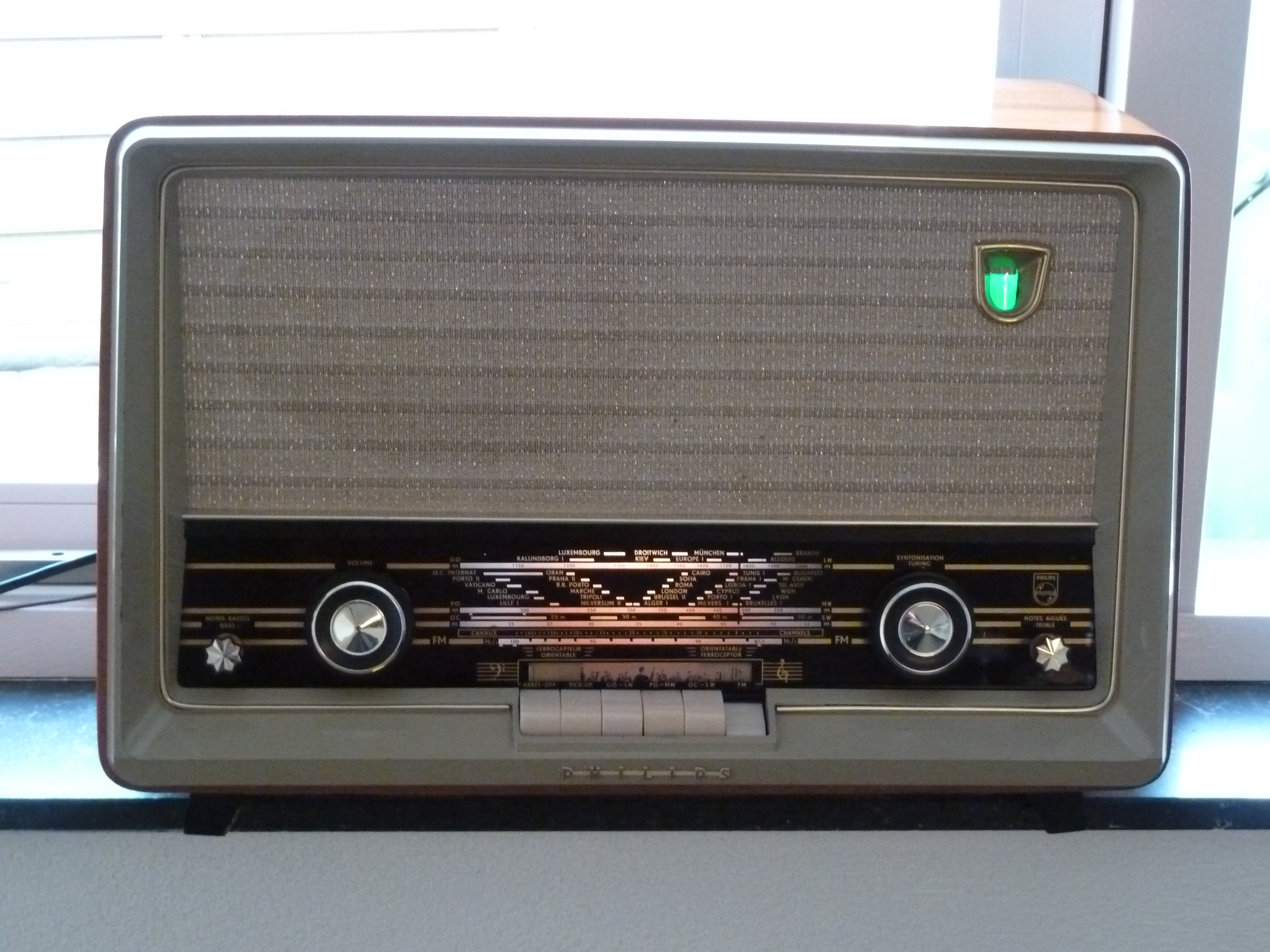

26 apr 2016 18:40 #60501
door Henk Broeks
Beantwoord door Henk Broeks in topic Gloeispanning
Dat klopt helemaal Cees we hadden eerst een philips B3X32A in de keuken staan (dat was mijn eerste radio die ik op geknapt heb) en nu dus de B5X72A nou dat is inderdaad een wereld van verschil. Een zeer prettig geluid.
Op naar de volgende radio.
Gr. Henk

26 apr 2016 01:49 #60487
Beantwoord door Cees in topic Gloeispanning
Ja, dat is een betrekkelijk kleine radio, met maar een speaker,
maar met een geweldig mooi prettig geluid dat menig groter
toestel het nakijken geeft.
B.V een vergelijking met een B7X72A, de B5X72A klinkt een
stuk aangenamer en minder vermoeiend.
Cees.

25 apr 2016 22:38 - 25 apr 2016 22:39 #60482
Beantwoord door Huub in topic Gloeispanning
Gezond toestel met mooi LS doek .
En hij oogt ook heel goed.

25 apr 2016 19:34 #60476
door Henk Broeks
Ik heb de spanning weer op 220 volt gezet.
Ik meet nu 6,6 volt gloeispanning 320 volt anode spanning op de EL86 en de anode stroom is nu 31 mA en ik vindt helemaal goed zo hij speelt perfect dus ik doe er niks meer aan.
Iedereen nogmaals dank voor jullie reacties.
Gr. Henk
