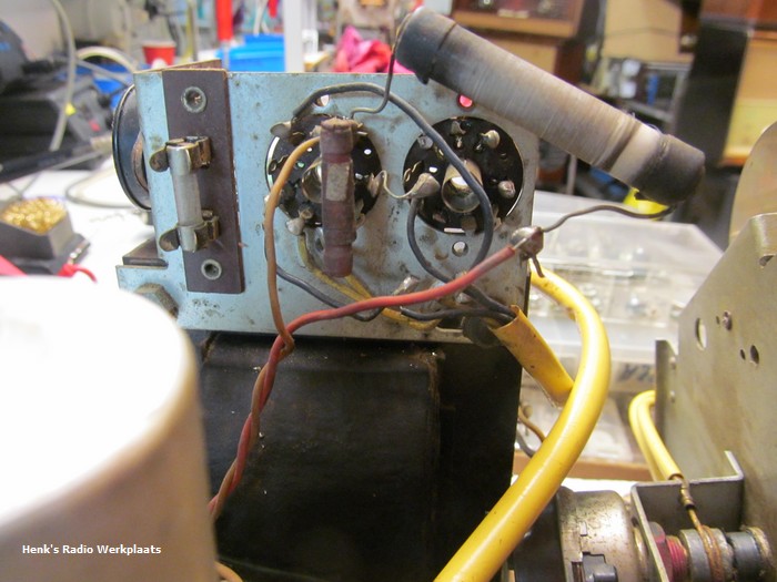

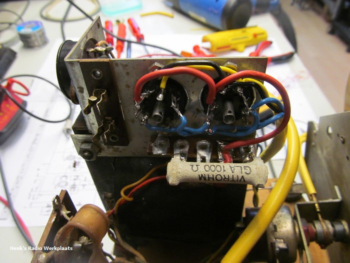

Bijzonder toestel. Chassis lijkt opgebouwd uit losse delen die met boutjes en moeren aan elkaar gemonteerd zijn.

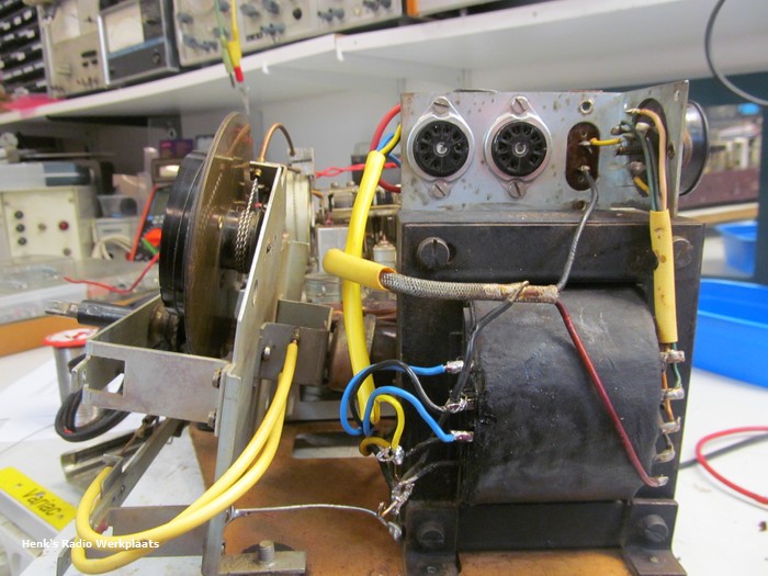

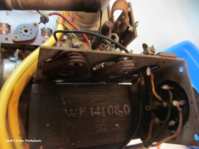

Een aanvang gemaakt met het herstel van de voeding. De buisvoeten waren op zich nog wel goed, maar diverse aansluitlippen waren afgebroken. Ik denk veroorzaakt door mechanische belasting. De grote voedingsweerstand was op niet gebruikte aansluitlippen gemonteerd, net als het spoeltje. Buisvoeten vervangen door verse exemplaren en om te voorkomen dat de lippen te zwaar belast zouden worden een montagestrookje gemonteerd, waar de spoel en de weerstand op gemonteerd zijn. De trafo zelf gaf geen problemen en na plaatsing van de buizen en stroombegrenzing de radio eens opgestart, zonder buizen en de voedingsspanning gecontroleerd. De Elco's bleken nog in een goede conditie.

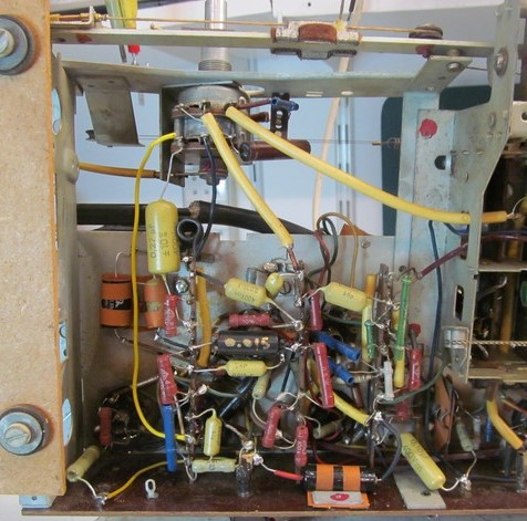

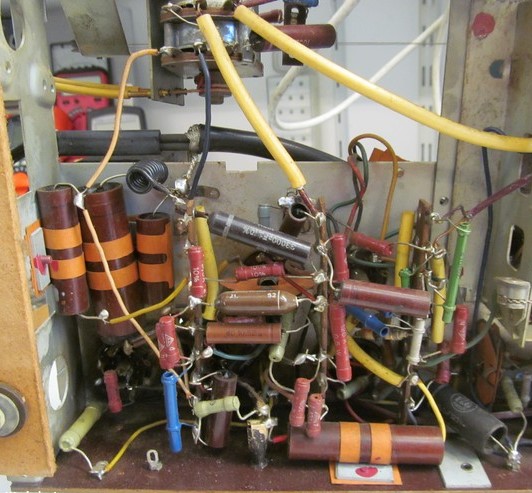

Hierna alle buizen er maar eens in geplaatst en jawel, wat krakende contacten en is er al een redelijke ontvangst op de diverse golflengten. Beslist niet zoals het hoort, maar toch. Veel spanningen klopppen niet, dus aan een gedeelte begonnen, gemeten en lekkende condensatoren eruit. Ook deze bruine jongens zijn fors in waarde toegenomen. De weerstanden zien en meten goed, een enkele zal vervangen worden.
