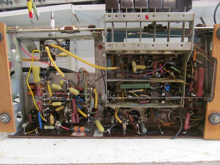

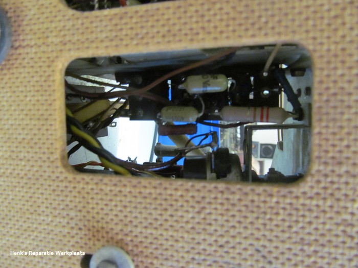

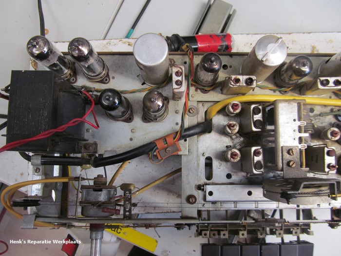

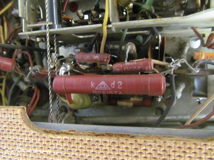

Na de revisie trad er een probleem op. De radio begon behoorlijk te oscilleren. Na enig zoeken bleek de oorzaak een stoute condensator van 22 pF met Ambities en was in het bakje van 22000pF gesprongen, dus even gemist. De gehel tegenkoppeling is een wat afwijkende schakeling, maar goed is opgelost.

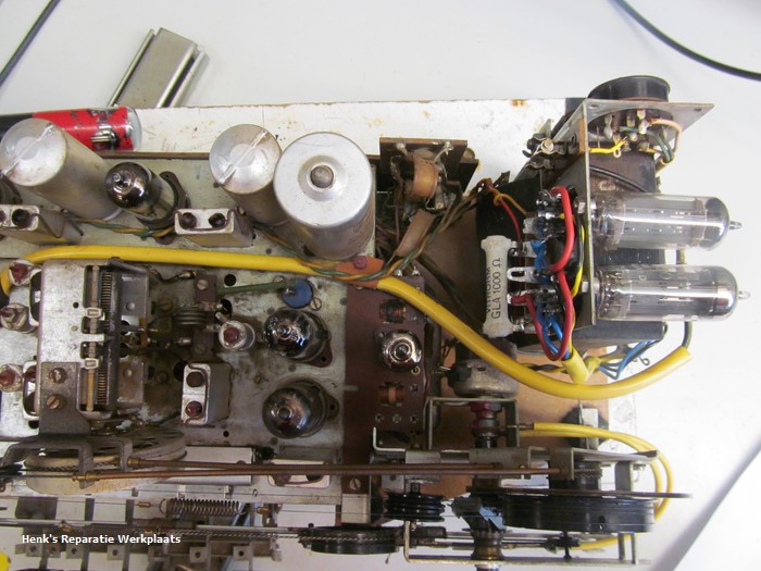

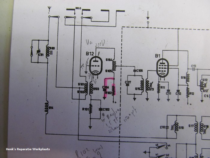

De radio speelde goed op MG en behoorlijk minder op de FM. Dit kan natuurlijk komen doordat de radio door al dat gefriemel opnieuw afgeregeld moet worden, dat is ook zo, maar de ontvangst was gewoon te slecht. De oorzaak bleek in de breedband voorversterker te liggen, B12, een EC92. De Anode spanning was veel te laag, oorzaak een weerstand van 6.8K en volgens de documentatie was het 220 Ohm. Deze weerstand is er later ingezet. ook de condensatoren in dit circuit waren verjkleing naar 1.5pF, terwijl de doc. 1500 pF aangeeft. De reden van de wijziging is mij onduidelijk. Na dit aangepast te hebben was het weer in orde.
Peter heeft de Fm Woensdag op gehoor nog even afgeregelt.

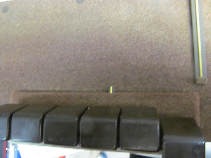

Het terug plaatsen van het voorpaneel vereist wel enig priegelwerk, om de wijzer van de micro afstemming er weer netjes en onbeschadigd tussen te krijgen.

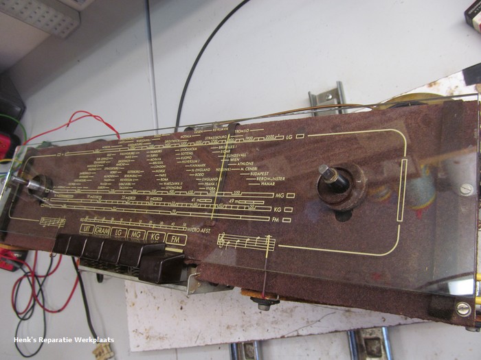

De glasplaat is aan de voorzijde schoongemaakt met spiritus en de bedruktezijde met demi water en watten make-up doekjes.
