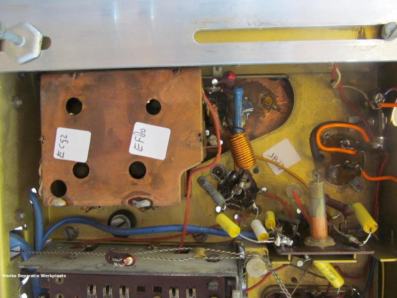

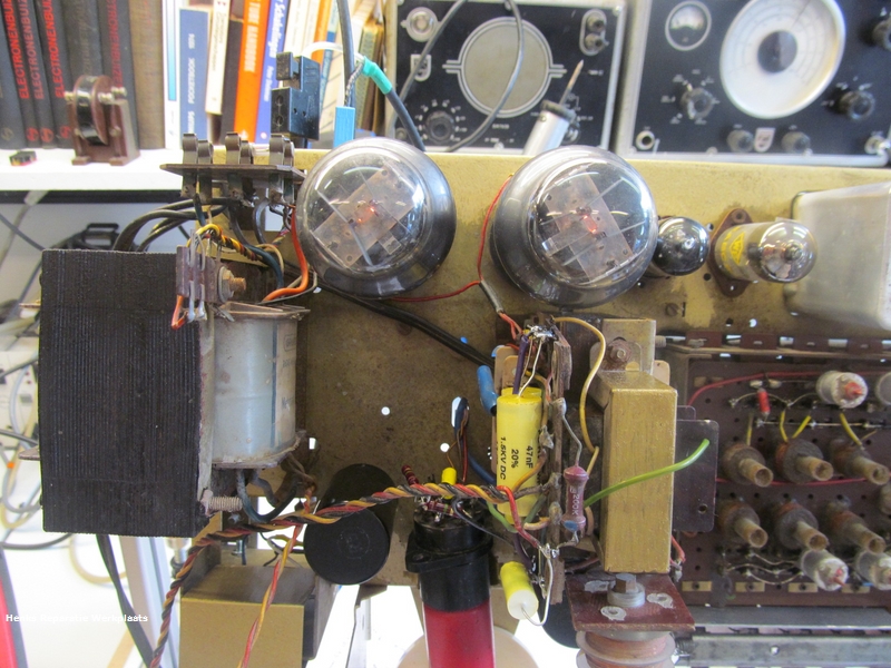

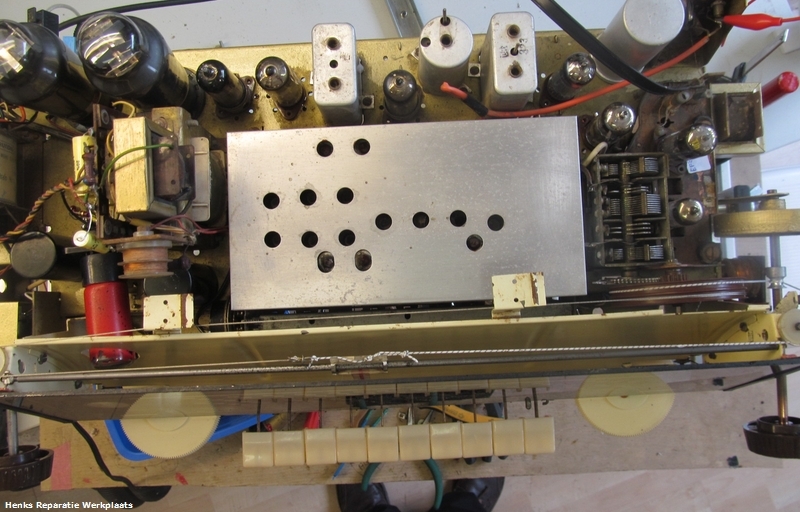

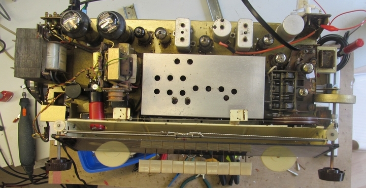

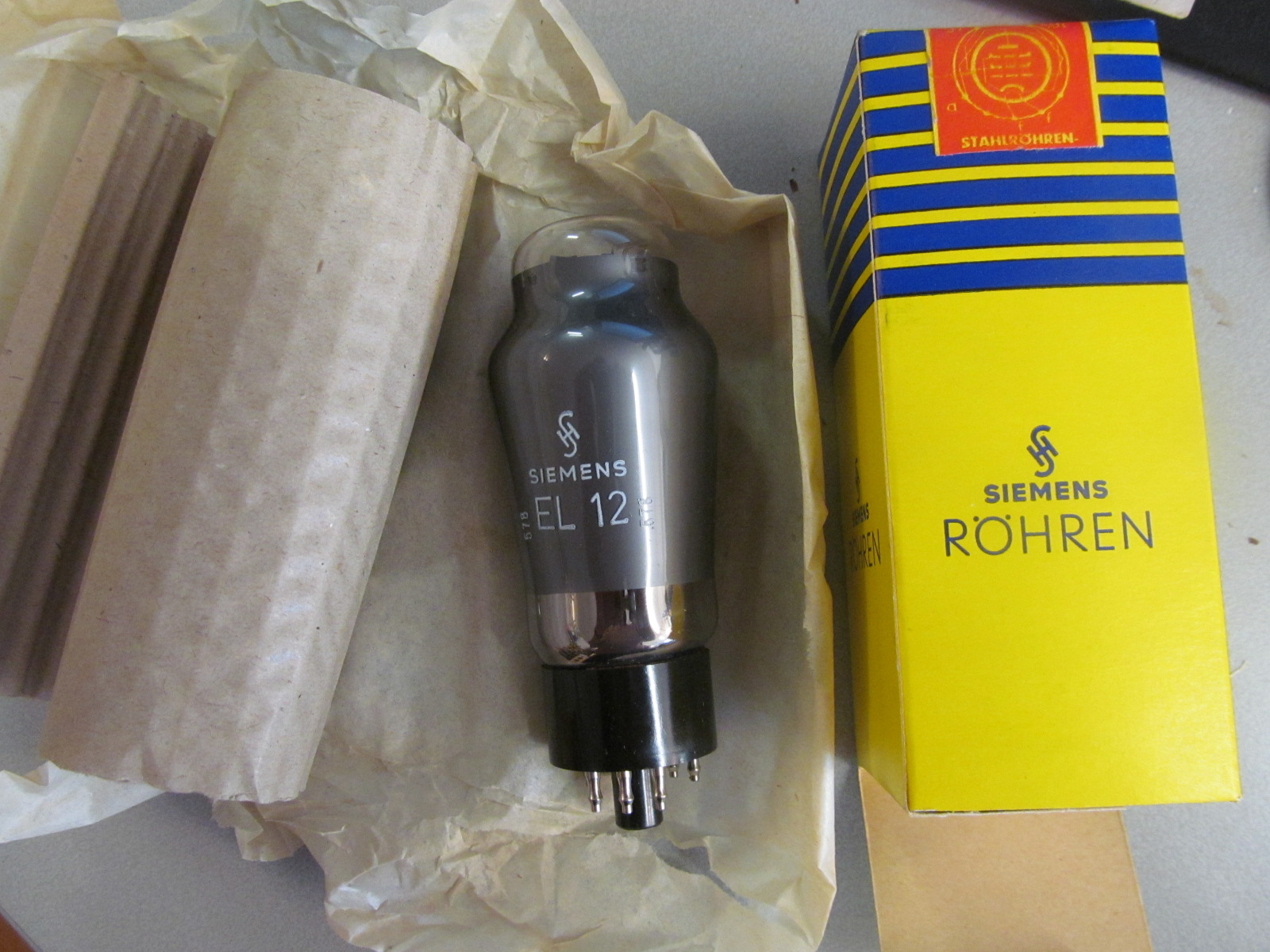

De 5010 vordert gestaag, als een klus tussendoor. De buizen die ik via Ebay gekocht had, bleken EL12N types te zijn en dat was niet conform de advertentie. Ik houd de buizen, maar wel de verkoper er over aangesproken. Geluk was dat Peter afgelopen Woensdag 2 x EL12 buizen uit mijn eigen voorraad viste in een doos wat achteraf.
Ik heb deze gemeten en deze meten gelijk aan de nieuwe die ik gekocht heb bij FD. De radio met de buizen opgestart en voila, het speelt en hoe, en nu nog even via de LS aansluiting op de achterkant. De Philipsbox staat te dansen op zijn plank. Wel hoorde ik nog flink wat geknissper. Dit bleek overslag op het schakelblok te zijn.
Ik had het goed schoongemaakt, een extra reinigingsbeurt van het pertinax loste dit op. Een nieuwe EM34 is onderweg. Het chassis beschouw ik nu even als gereed.

Het equivalent van de EL-6 is niet 4099 maar 4699.

Een equivalent van de EL12 is de EL6 of 4099. Er zijn kleine verschillen, maar de prestaties zijn gelijk. Het probleem is echter de buisvoet, de EL6 heeft een P-voet.
