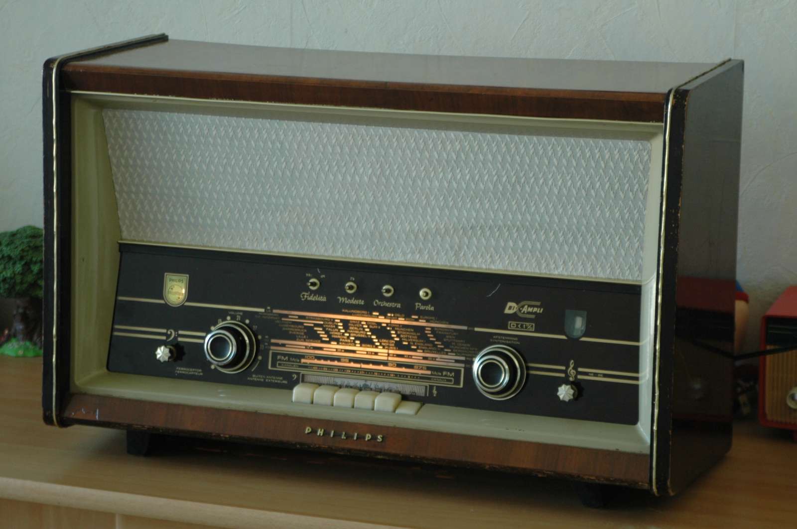

Peter,
Hij mag er weer zijn :thumbsup: .
Het groene logo zijn ook oplossingen voor, hoor je nog van ....... :lol:

Ja hij is zoo weer goed aantoonbaar
Maar dat groene Logo moet groener .
Ik heb de radio gehad bikkel groen staat ook leuk .

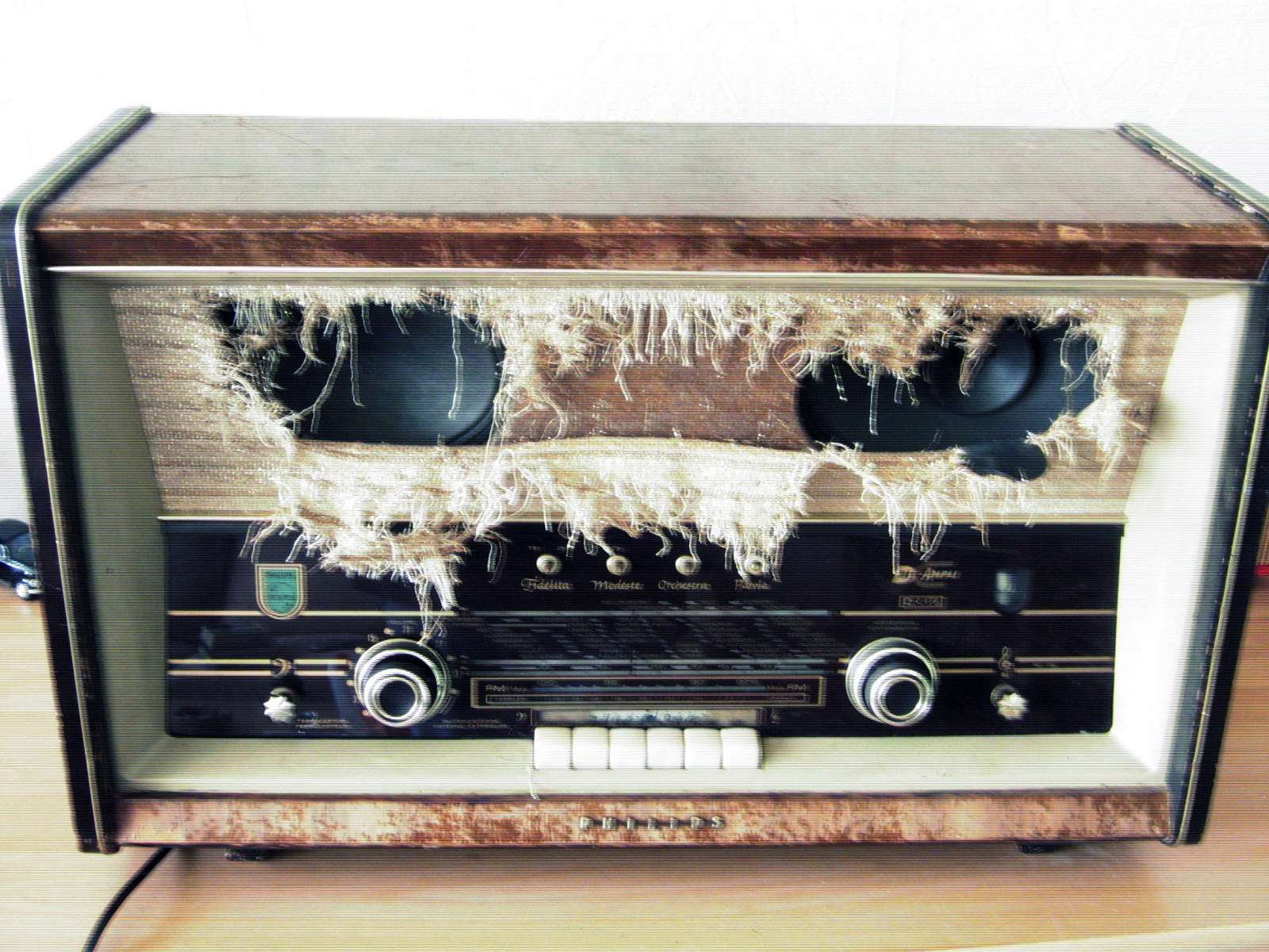

Na de b0x19u leek het me leuk weer een radio op te knappen
Enige tijd geleden hebben Robin en ik bij Tino wat Philips spulletjes opgehaald
Daar zat ook een Philips b7x72a bij in slechte staat.
In samenspraak met Robin heb ik deze meegenomen om op te knappen.
De basis was goed.
Ik heb de kast geschuurd en gelakt
De schaalplaat die nog in orde was van een laagje blanke lak voorzien
De schaalverlichtingslampjes vervangen.

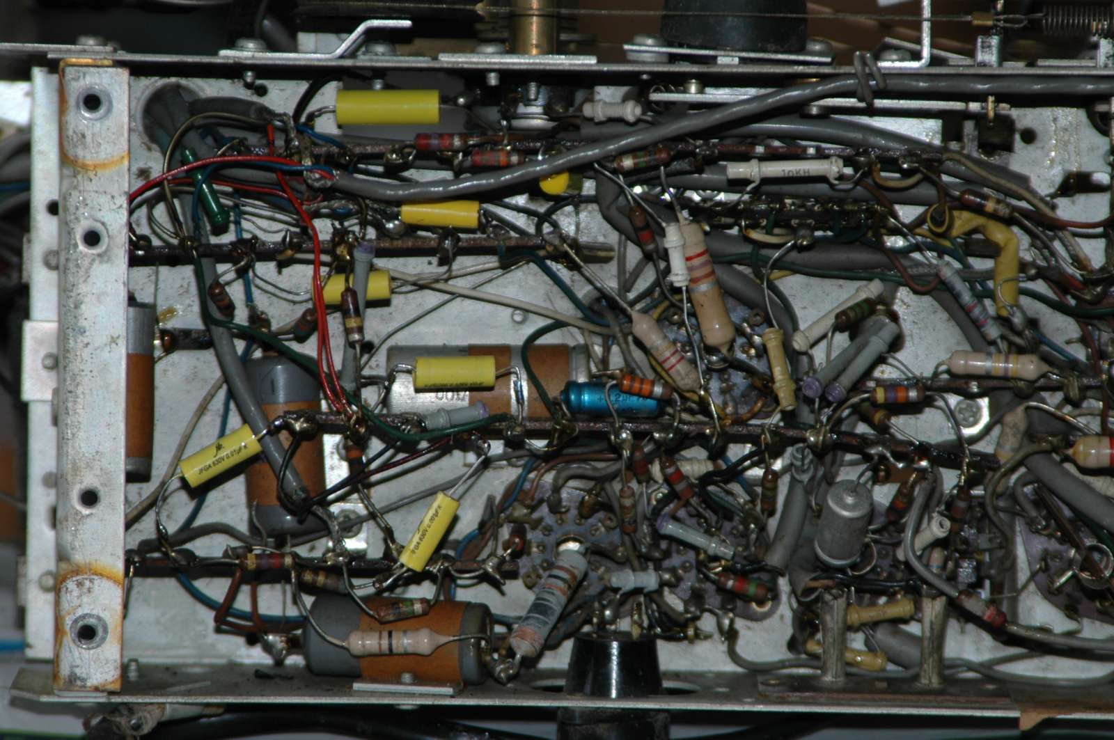

Het chassis schoongemaakt en bewegende delen gesmeerd

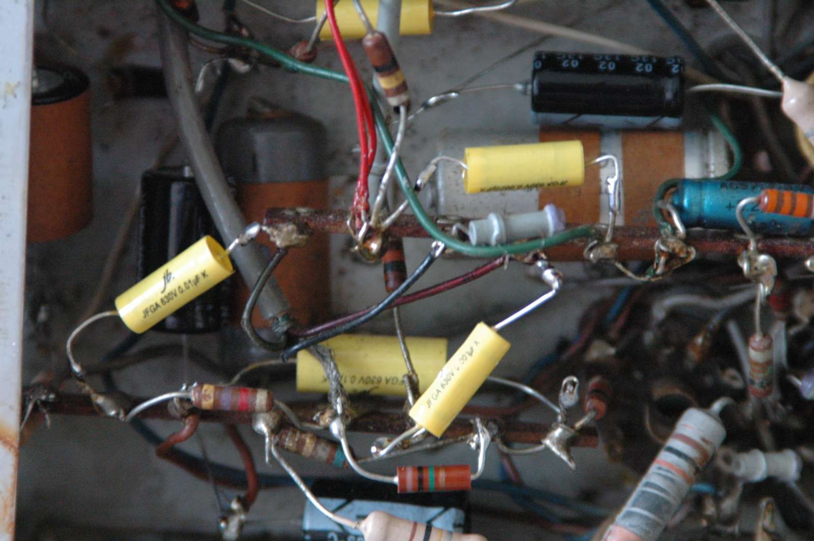

Teercondensatoren vervangen.
Weerstanden gemeten
Losse bedrading weer vast gesoldeerd
Op advies van Bert de elco s ook vervangen en risico weerstanden.
Daar waar mogelijk heb ik de orginele elco s laten zitten en nieuwe ernaast geplaatst
Ook het doek vervangen dit was erg beschadigd
Hier een rol stof voor gehaald op de mart in Rotterdam
De buisvoetjes schoongemaakt en de buispootjes
Na alles weer te hebben gemonteerd bleek de draad naar het stopcontact
Ook onderbroken te zijn deze vervangen
Speelt nu goed
Blij dat ook dit gelukt is
Gr Peter
