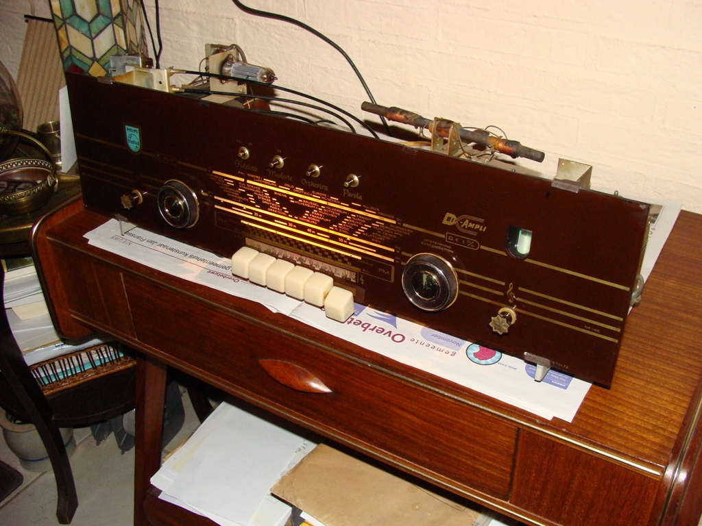

03 jun 2014 12:27 - 03 jun 2014 12:44 #43800 door Bert Kn
Beantwoord door Bert Kn in topic Philips B7x72A
Huub,
Wat we wel en niet mogen is aan de kroegbaas.
Geldt voor iedereen.
Wat betreft de groene lampjes.
Bij de volgende toestellen wordt onderstaande in de service documentatie aangegeven.
B7X72A
3x 8024N-678
B7X73A
3x 8024N-678
B8X72A
8024N-07 (L1, L2, L5, L8)
8024N-00 (L3, L7)
8024N-976 (L4, rood)
8024N-973 (L6, groen)
Zoals je ziet zijn er in de B7X72 en 73A drie gelijke lampjes toegepast.
Met een groen verlichte zenderschaal heb ik ze nog nooit gezien.
Bij de B8X72A worden de kleuren van het groene en rode lampjes zelfs aangehaald.
Bij mijn B7X73A had ik het lampje met glasverf turquoise gemaakt.
Hier staat hij nog bij Henk op de werkbank.
Dat gaf voor mij een prima resultaat.

03 jun 2014 10:14 #43799 door PE9ZZ
Beantwoord door PE9ZZ in topic Philips B7x72A
Puur voor het visuele aspect kan je een lampie ook vervangen door twee antiparallel geschakelde groene hi-bri LEDs met serieweerstand. Dan maakt het groen van de schaal niet meer uit. Neem dan wel gewoon groen en niet Ocean Green want dat is te blauwig. Als je de LEDjes in een oud lampvoetje monteert is het ook weer terug origineel te maken.
