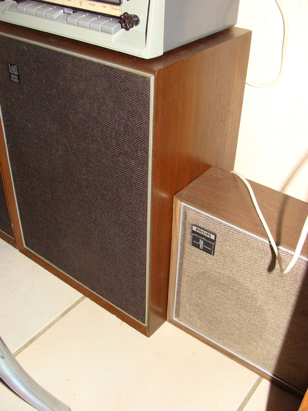

René,
Ik heb meerdere van dit soort sets gehad BX642A en B6X62A.
Daarbij klopte de speaker set.
Ik kan er niets anders van maken wat Rudie ook ervaart.
Bij de laatste welke hier staat te wachten op de eigenaar had ik aangesloten op twee 4 ohm vierkante zeventiger jaren als mid hoog en eenzelfde generatie 8 Ohm drieweg speaker op de bas uitgang.
En dat klinkt een stuk prettiger.
De hoekkast vind ik veel te veel bonken.
Persoonlijk denk ik juist dat een 9710M in de hoekkast juist prettiger kan overkomen.
Momenteel wat verstoppeld, dit zijn de boxen die ik bedoel.

Hallo Rudie
Kijk eens in je basskast of er wel de goede 9710 zit dus zonder
kelk er in dat is de M uitvoering
en in de hoge tonen straler de AD3500M
de opstelling maakt wel het geluidsbeeld uit
Overmatige bas heeft te maken met de modulatie van de FM zenders
vaak overgemoduleerd
het beste is even een platenspeler met een kristal element aan te sluiten
en je bas in de middenstand te zetten neutraal en de hoge tonen regelaar
eigenlijk kun je de twee toestellen niet met elkaar vegelijken
de 1 heeft lossen speakers de andere in gebouwd en komt alleen van voren
het sleutelgat effect zoals philips noemde
controleer de speakers of de juiste er in zitten er is namelijk vroeger nogal wat afgeknutseld
Grt René Daemen

Rudie,
Ik heb deze beide radio's ook en ervaar het zelfde.
Daarom heb ik de hoek box nog wat meer af gedempt met Visaton geluid dempende watten.
Dat hielp al, maar de bas regelaar moet nog steeds bijna dicht. Vooral op de FM.
Vervolgens heb ik, zal wel vloeken in de kerk zijn, de satellieten vervangen door naar
eigen in zicht zelf gemaakte satellieten.
Er zit nu in elk boxje een midden tonen Speakertje(geen dubbel conus) en een tweeter.
De tweeter krijgt zijn signaal d.m v een hoge tonen filter.
Nu is daardoor het midden en hoog mooi detailrijk. Niet meer scherp of vaag.
De satellieten hebben niet meer dat schuine front, hebben een recht hoek model.
En ze staan gewoon op de bas hoek kast. Iets naar achteren geplaatst.
Dus de frontjes van de hoge tonen boxjes staan iets naar achteren ten opzichte van
het front van de bas kast. Ook de afstand tussen die boxjes onderling is maar gering.
Ze staan bijna tegen elkaar aan.
Te ver vanaf de bas kast klinkt het vermoeiend.
En dat is óók het geval als ze onderling maar iets te ver uit elkaar staan.
En dat terwijl het geluid zich goed verspreid.
