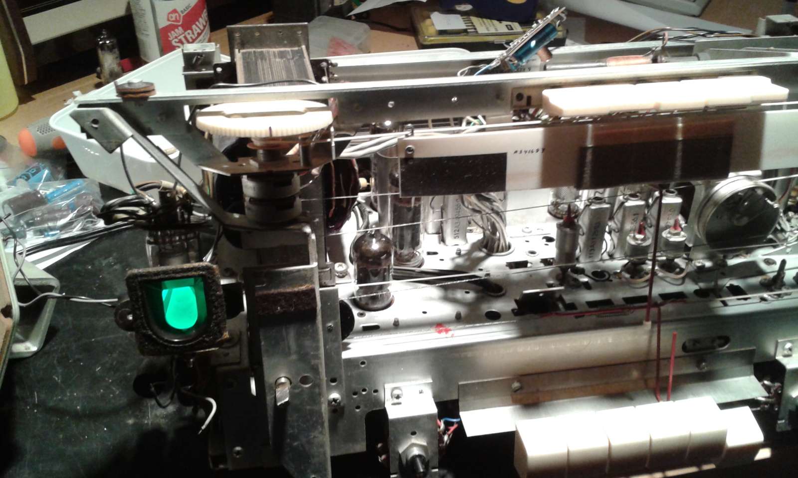

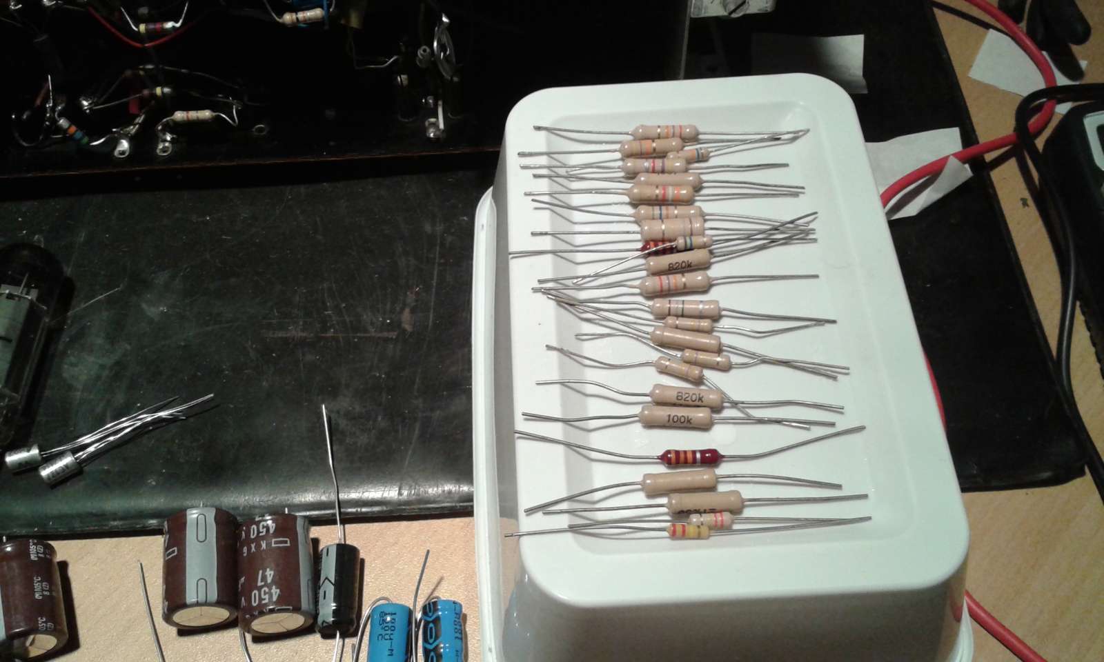

21 mrt 2014 20:40 - 21 mrt 2014 21:33 #41992
door pietje b
Beantwoord door pietje b in topic Nieuwe aanwinst Philips B7X43A/04
Eindelijk is het dan zo ver.
Na een hele berg vervangen weerstanden en de EM 80 zit er weer muziek in de radio.
Geluid is nog niet heel geweldig maar heb nog geen enkele condensator vervangen.
Heb nog niet alle weerstanden klaar en heb een aantal condensatoren thuis gestuurd gekregen waar ik nog niet aan durf te beginnen omdat de waarden niet overeen komen. Maar weet zeker dat we daar uit gaan komen.
De FM stereo decoder doet niets en daar ga ik jullie hulp echt bij nodig hebben.
Hier alvast de eerste plaatjes.
Wordt vervolgd
Groet Piet

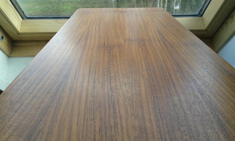

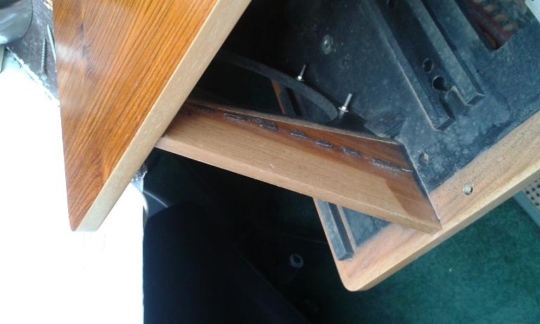

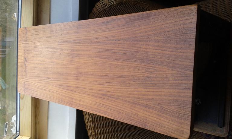

06 feb 2014 11:28 - 06 feb 2014 11:34 #40583
door pietje b
Dag Allen,
Nu het wachten op onderdelen daar is. Ben ik begonnen met de kast.
Op de site van de radio vereniging staat een heel uitgebreide uitleg van de diverse mogelijkheden.
Kijk daar ook eens. er zijn tal van mogelijkheden.
Ik ben argwanend voor afwassen van geschuurd hout met water terpentijn e.d. dadelijk laat de lijmlaag los of door inwerking vocht gaat de fineerlaag werken. Ik heb geen ervaring maar mijn gevoel zegt niet zomaar doen.
Ik heb gekozen om te spuiten met een spuitbus blanke lak.
Let op dat wat ik doe en bij mij resultaat geeft geen garantie is voor een andere kast.
Dit omdat er boenwas resten kunnen zijn. of zelfs siliconen resten.
Ik werk als schilder en vindt het opnieuw lakken van een voordeur altijd een uitdaging zeker als er schade is door verwaarlozing. donkere beits er over en dan ben je al een eind op weg.
Maar dit werkt niet bij onze radio's. Ik ga zo veel mogelijk voor origineel en wat ik persoonlijk mooi vind. En laten we wel wezen bij mijn radio praat je niet over een collectors item.
Wat heb ik gedaan.
Kast met een vochtige doek afgenomen met alles reiniger. en gelijk droog gewreven.
Heel voorzichtig schuren met goed scherp schuurpapier korrel 100 in de nerfrichting mee en bewegingen van 3 cm ( pas op dat je geen kuilen krijgt. Maar wanneer je korte bewegingen maakt blijft het schuurstof liggen. En daar zit een voor mij interesante ontdekking.
Mijn radio is blank gelakt en op kleur gemaakt met beits. Maar dan andersom eerst beits en dan lak.
maar tijdens het schuren haal je de lak weg en indien nog goed de beits laten zitten.
Het schuurstof is eerst wit. maar zodra je op de beitslaag komt zie je dat het schuurstof donkerder wordt. en dan ben je ver genoeg.
Je kan ook goed zien dat de laklaag verbleekt is in de jaren.
ik heb niets gedaan met beits alleen blanke lak.
Dat betekend in dit geval niet alle lak verweiderd en je hebt lichte vlekken.
HET BLIJFT OP PASSEN vooral aan de randen en details zeker met korrel 100 en scherp papier.
Na het schuren heel goed op wrijven met je blote hand dan zie je in de porien nog wat lak schilfers zitten nog wat nageschuurd met korrel 400.
Met de spuitbus een dikke laag aangebracht zodat het hout zig kan volzuigen.
spuitlak droogt snel als het hout dan ongelijk verzadigd is is er kans op vlekken.
10 minuten gewacht en zonder schuren nog een laag. Wel even controleren of er geen stof deeltjes in zitten. ik heb nu bovenkant gedaan en ga verder met de overige delen.
Straks als ik alles gehad heb doe ik het geheel licht schuren en alles dun over.
Ik had al ervaring met het spuiten van autolak. Maar dit is met alle respect een vak apart.
dekkende lak schuur je over en doe je opnieuw als je de fineerlaag beschadigd heb is het een heel ander verhaal.
De laag die er nu op zit is half glanzend en je niet spiegel glad. daarmee bedoel ik dat de houtporien zichtbaar zijn. Bij de donkere uitvoering van deze radio heb je een 110% gladde hooglans.
Wat origineel bij deze is weet ik niet zeker maar ik ben met dit ressultaat zeer tevreden
Groeten Piet
