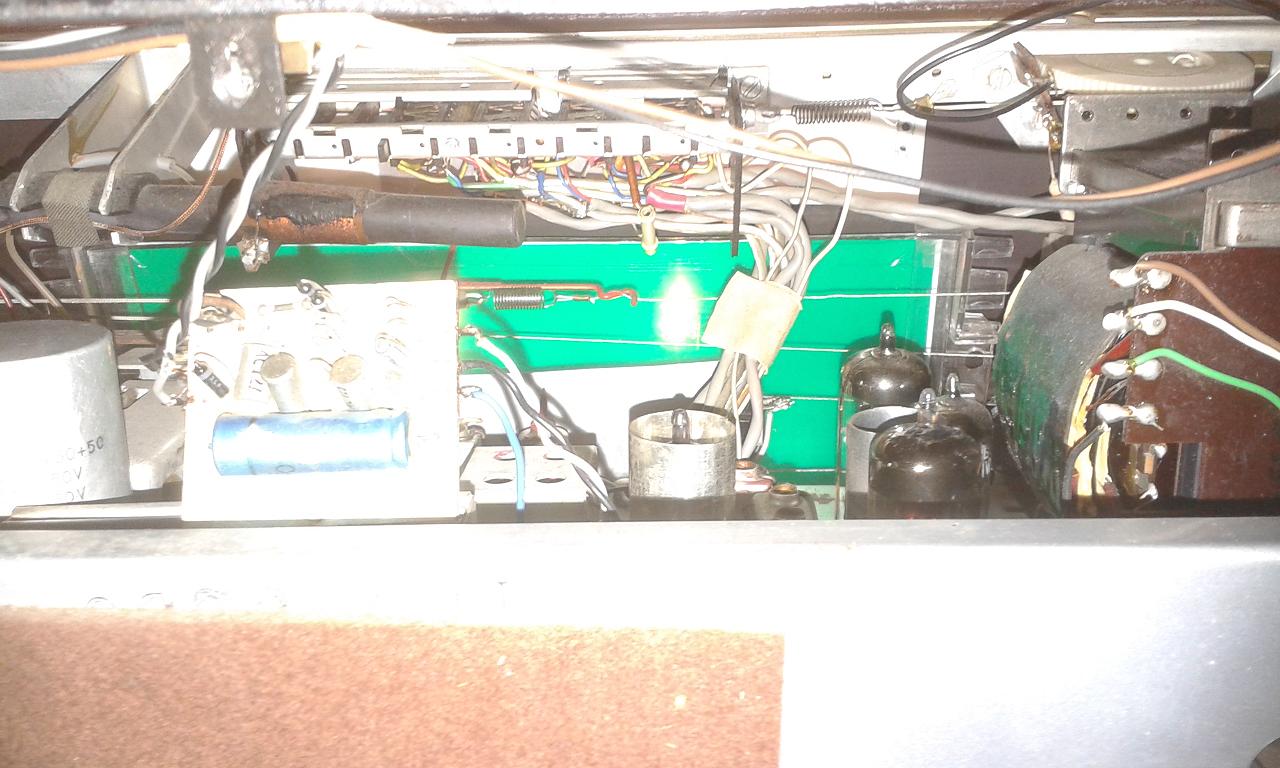

Gisteren de radio weer uit elaar gehad.
Linker kanaal viel steeds weg en was dof.
Na het inspectie luikje er af gepakt te hebben en met een lege balpenhuls vat te tikken bleek er rechts ook iets niet goed want daar kraakte het behoorlijk zodra ik in de buurt van de ECC83 kwam. Een weerstand maakte sluiting aan massa. Ik had mij nog zo voorgenomen dat mij dit niet zou gebeuren.
Links was lastiger te vinden maar bleek een slechte soldeerverbinding aan de potmeter te zijn. De bruine Philips weerstanden zijn allemaal vervangen en ik wilde in het linker en rechter kanaal gelijke weerstanden hebben. Nu resulteerd dat in L en R op een mooi gelijk volume. Wat aan de hand van mijn bevindingen een belangrijk is bij een plano
Maar omdat ik iets te voorzichtig was geweest was de verbinding niet goed.
Gelijk de lamphouder van de schaalverlichting veranderd zodat deze nu bijna gelijk is an die van de B7X14A.
Radio speelt nu naar alle tevredenheid

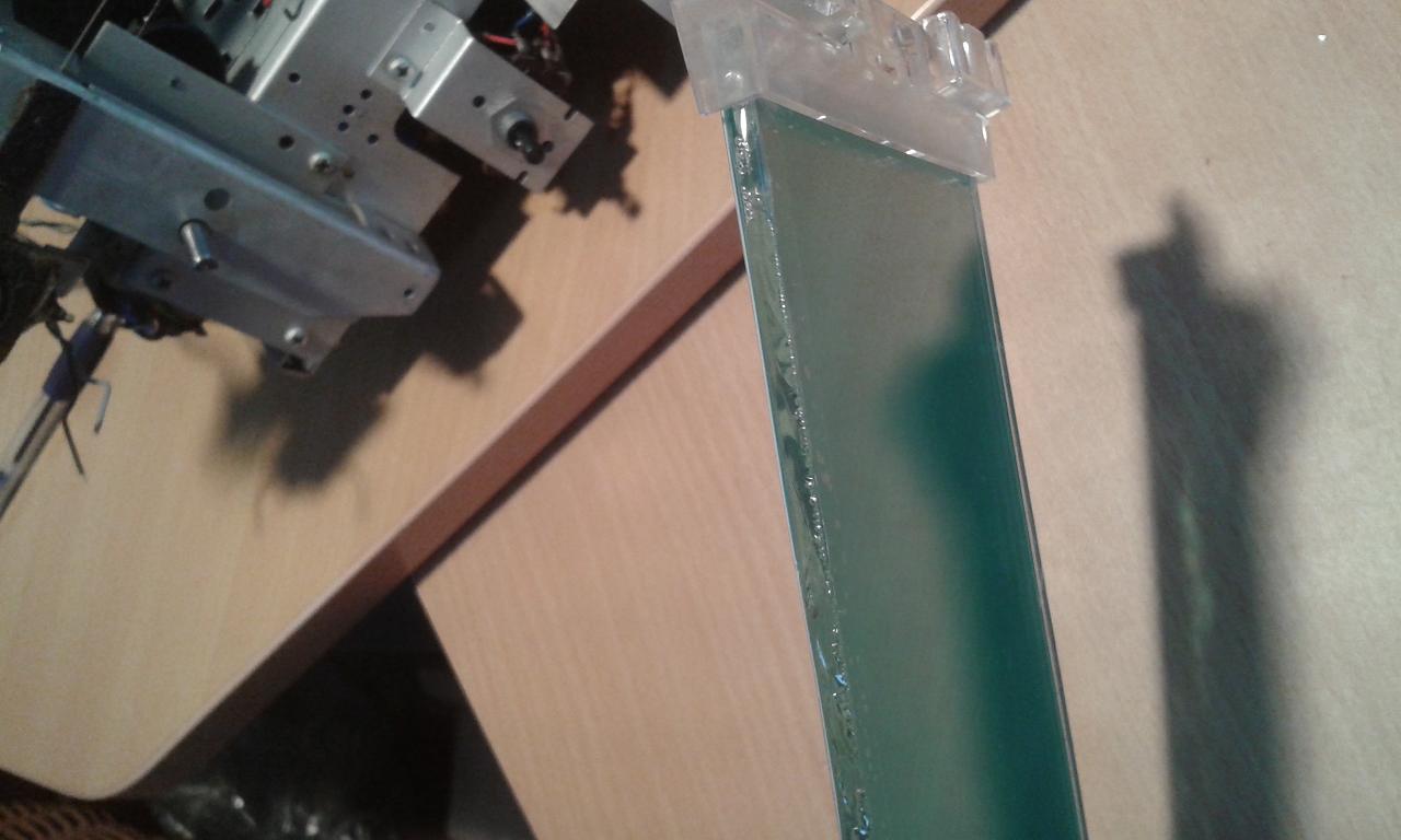

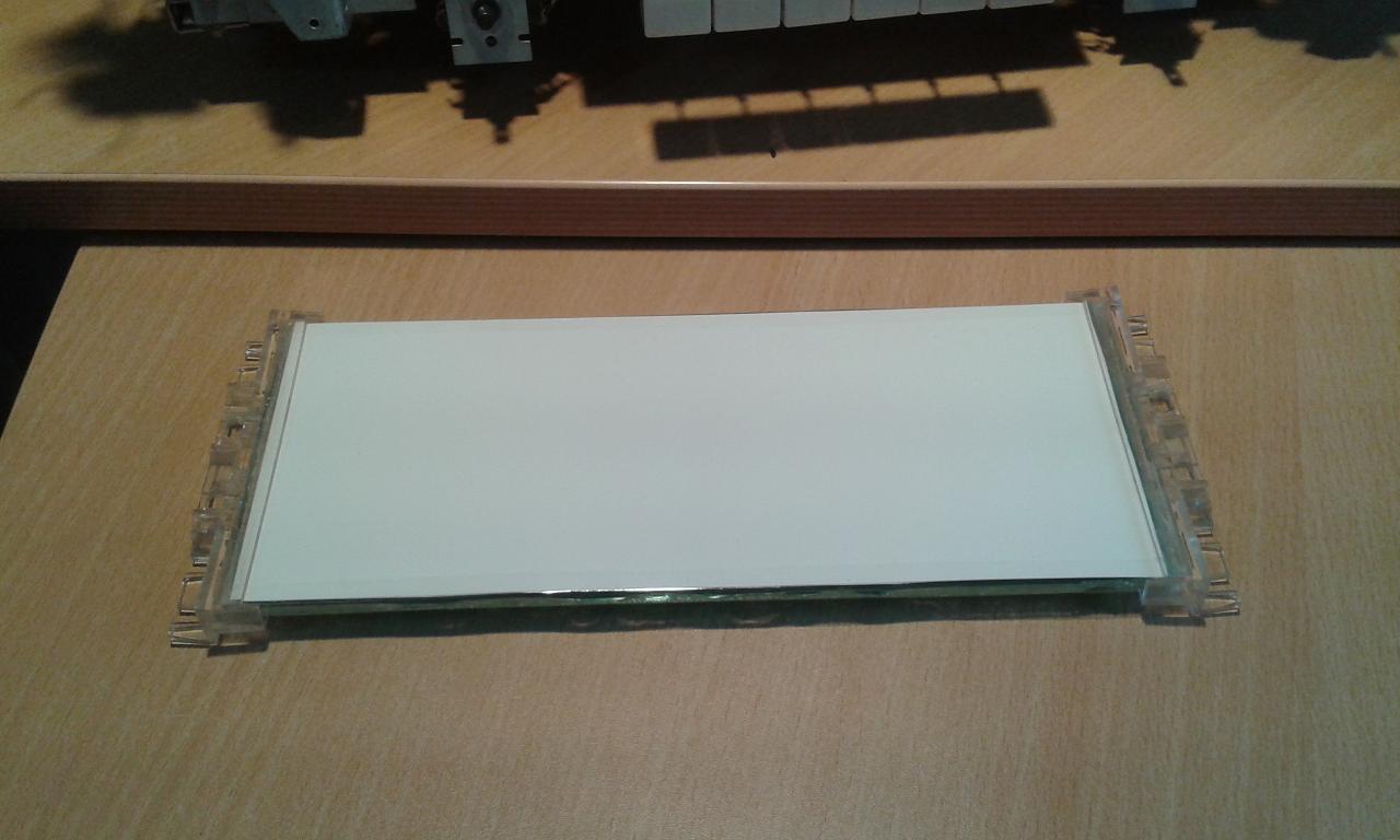

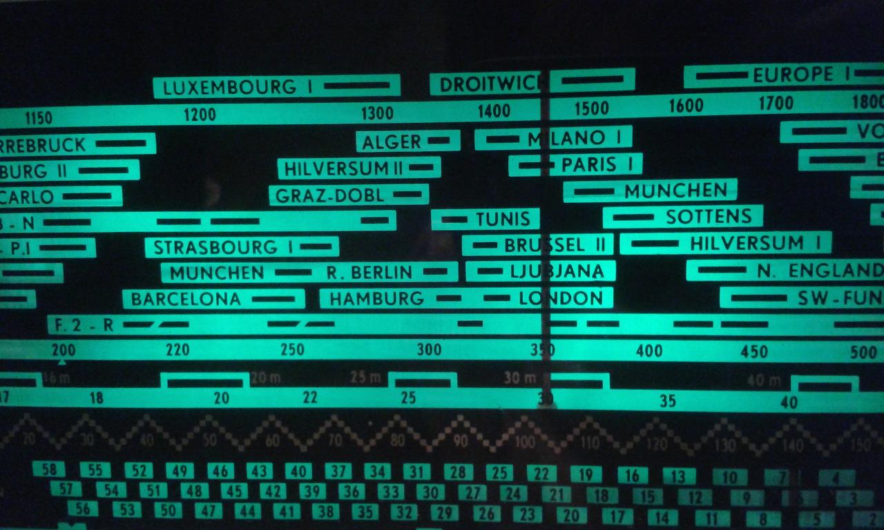

Hier een oplossing voor het ELS scherm. Ik zeg bewust een ipv de oplossing. Want er zullen belist meer wegen zijn, maar deze volstaat prima.
Henk heeft mij geholpen met de drie lagen folie wat gewoon van kantoor benodigdheden komt. Ik heb er voor gekozen om het op een passende glasplaat te lijmen dit is wat meer solide dan de folie los tussen de houders klemmen. Glasplaat met minimaal aleen op de hoeken een heel klein drupje seconden lijm
Zie het resultaat
Zie het resultaat

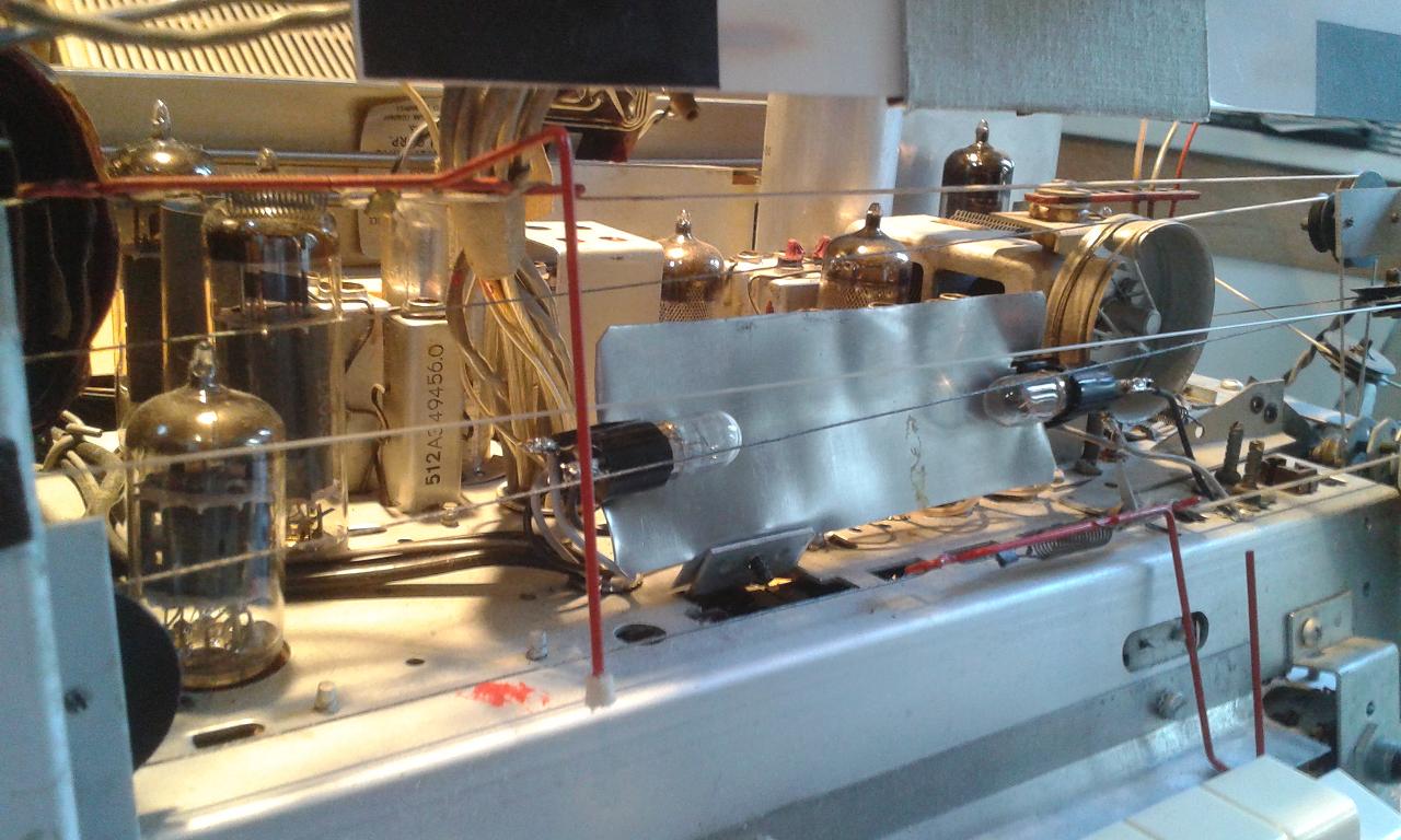

Ik heb het ELS scherm vervangen voor een glasplaat met daarop een drietal lagen folie Het ide van de folie kwam van Henk dat glas was weer mijn aanvulling.
opbouw is glas dan witte folie dan wat matte folie en dan groen. dit met wat secondenlijm vast geplakt en in de originele houders gezet. van wat dun aluminium een reflector gemaakt voor de lampjes en het resultaat mag er wezen. Aluminium komt van een rookgas buis. mooi is makkelijk te buigen en met een goede schaar te knippen.

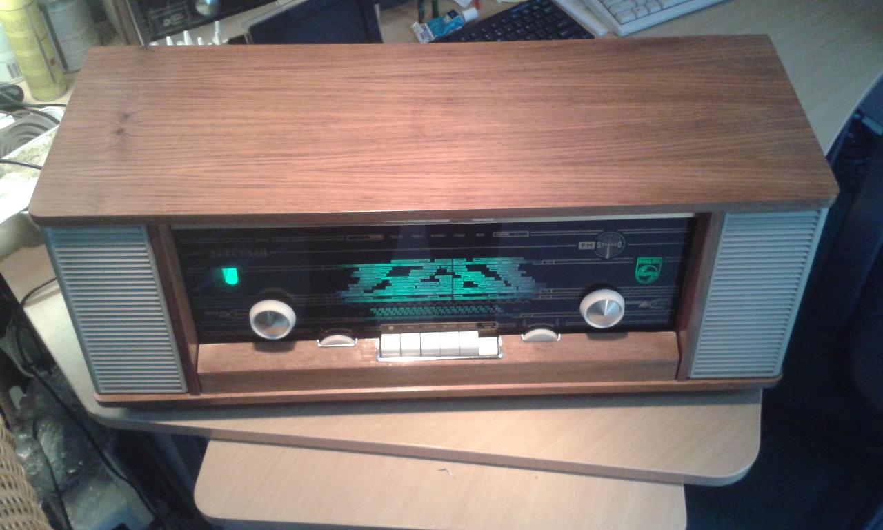

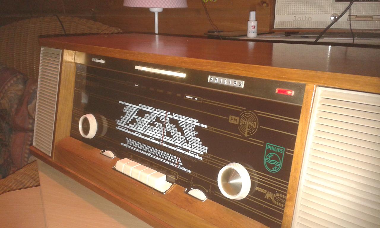

De kast heel voorzichtig geschuurd en gespoten met blanke lak van action. is half glans en ik ben zeer tevreden over het ressultaat.
Ik zou zeggen kijk de foto's en ik zie de reacties wet tegemoet
