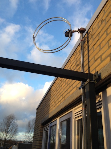

Ondertussen ben ik hier vanmiddag aan de gang gegaan en een hoepeltje geplaatst. Na enig proberen gaf verticaal geplaatst het beste resultaat, hoewel het verschil minimaal is. Ik krijg nu een heleboel zenders binnen en zonder enige storing. Zoals ik al zei, de antenne buiten is de beste oplossing. Al die versterkte antennetjes hengelen ook een hoop storing binnen.

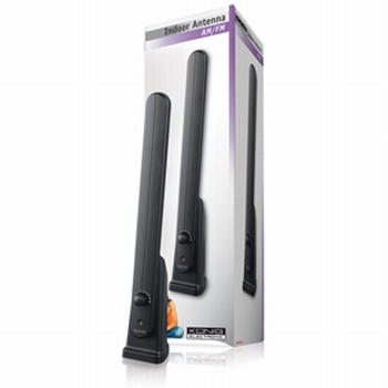

René als je zo'n geval als op de afbeelding hieronder bedoelt kan ik je zeggen dat het alleen maar teleurstellend is.
Zelfs op zolder waar ik met de normaal ingebouwde lint antennes goede ontvangst heb weet deze het te verprutsen.
Mijn buiten antenne zo'n simpele hoepel werkt verticaal gepolariseerd perfect en met een goede versterker erachter kun je er probleemloos twee toestellen aanhangen in mijn geval de FX995A en de SA5029.

Zou ik eens kijken voor een actieve antenne dat is een rechte staaf met versterker erin

René, een actieve antenne is in mijn ogen helemaal niets waard. Je versterkt echt alles, inclusief alle storingen en die zijn hier ook rijkelijk aanwezig. Er lopen hier nu ook de nodige netwerkkabels door het huis die storing veroorzaken en die kabels zijn helaas nodig. Draadloos is niet altijd een oplossing en WiFi apparatuur werkt vaak op hetzelfde kanaal als je buren.
Zoals je weet neus ik nog wel eens in oudere bladen en daar wordt anno veertiger/vijftiger jaren al op gehamerd dat je de antenne buiten de z.g.n. stoornevel moet brengen voor de beste ontvangst. En waar (bijna) niets is valt ook weinig te versterken. Een grote gevoeligheid heeft geen zin als het storingsniveau hoog is.
Ik heb alle spullen liggen voor een buitenantenne en dat is m.i. nog steeds de beste oplossing. Er gaat niets boven een schoon ingangssignaal. Ik ga daar de komende dagen aan werken.
Dit wil best goed werken ik gebruik op mijn werk ook eens om tuners te testen
Daar ik in ijzeren kooi zit staal dak en beton is de ontvangst belabberd
Zonder actieve antenne, Radio 10en anderen knallen eruit met actieve antenne
