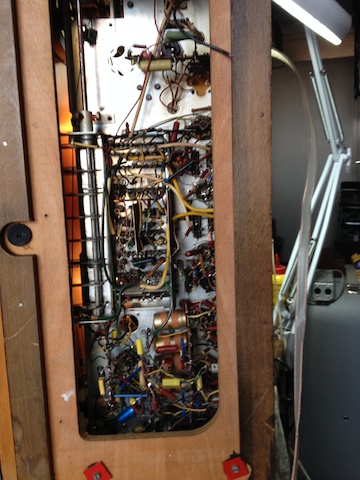

13 dec 2013 18:37 #38953
Aristona SA5029 revisie werd gestart door peter1952

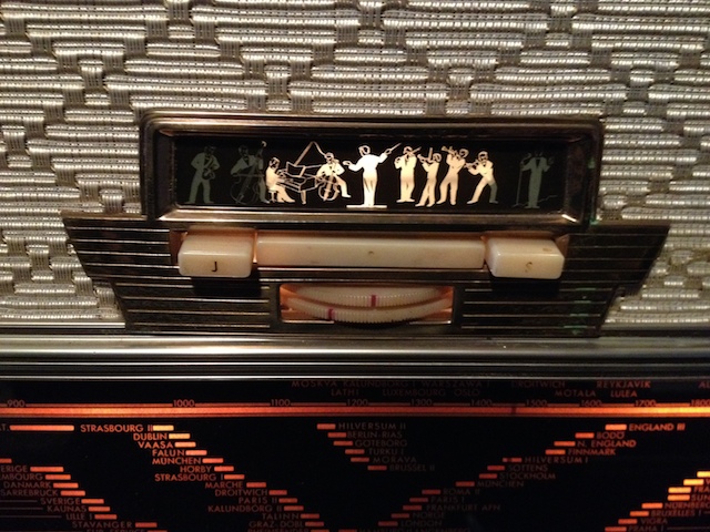

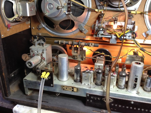

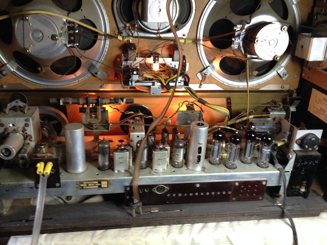

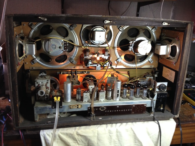

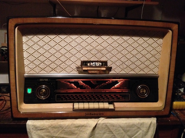

Het toestel stond er al enige weken en vandaag moest het er maar eens van komen: De revisie.
Het toestel had ik al eens getest en speelde toen al vrij goed, de bron is dus goed.

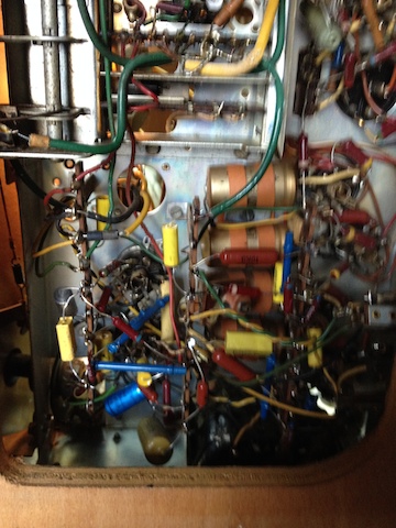

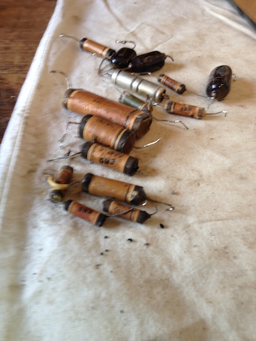

Het is in feite het bekende verhaal: Het toestel zat vol met Wima's en Ero's en die bleken al bij meting met een universeelmeter lek. Dus allemaal vervangen.
Meteen het toestel stofvrij gemaakt.

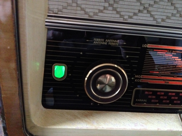

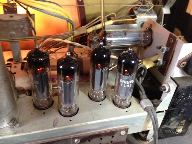

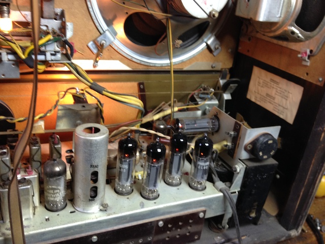

Voor het eventueel wisselen van buizen eerst maar eens even proefdraaien. Eerste resultaat: Prima, niets mis mee. Zowel EZ81 als EL86'ers bleken nog in een behoorlijke conditie.
Als kroon op het werk toch maar vervangen, ook de EM80.
Nu liet het toestel echt zijn tanden zien, vooral toen het in de huiskamer werd geplaatst. Wat een power! Wat een spreiding!
Superstrak laag, mooi hoog, aaneengeknoopt door goed midden: Mooi evenwichtig geluid.
Zij die de demo in Driebergen hebben gehoord, weten hoe het kan klinken en zo klinkt ie ook.
En dan moeten nog enkele elco's zoals de kathodeelco's van de eindbuizen vervangen worden......
Tot slot dan nog wat foto's.
