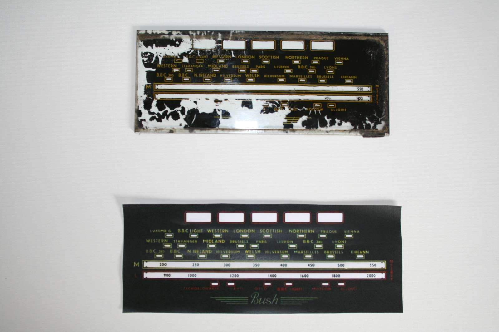

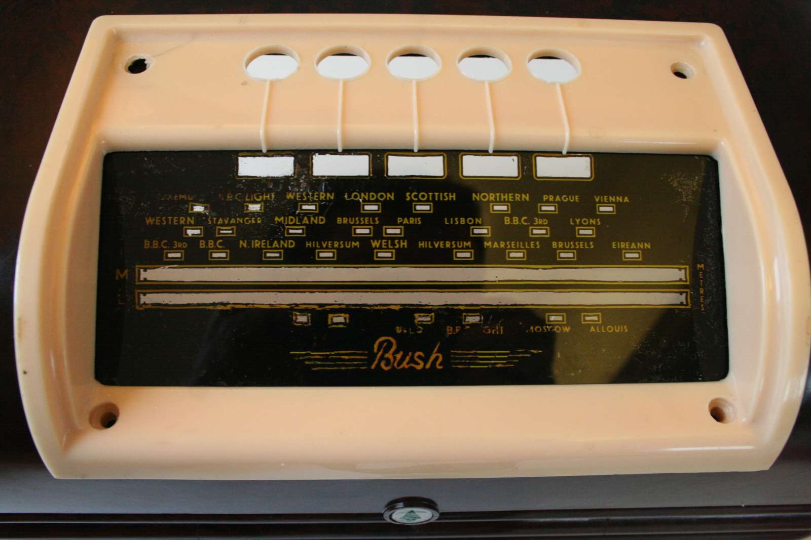

Vandaag ben ik maar eens begonnen aan een mogelijk herstel van het schaalglas.
Ik had al een voorbeeld gevonden op het internet en deze uitgeprint. Om het originele glaasje te vervangen door een print op doorzichtig plakfolie leek mij eigenlijk zonde. Een oude radio met verleden mag ook na de restauratie gebruikerssporen tonen. En er is nog voldoende te lezen op het origineel.
Alle loszittende delen zijn niet meer te redden. Deze heb ik voorzichtig verwijderd. Alleen de loszittende delen met stationsnamen heb ik laten zitten. Dit is een precies werkje.
Daarna heb ik verf gemengd tot een gele kleur die zoveel mogelijk overeen komt met de kleur op het glas. Op de print van internet is zijn de onderste banen rood. Ik denk dat dat ook de originele kleur geweest moet zijn maar bij mijn schaalglas is alles dusdanig verkleurd dat ik maar gewoon voor goudgeel ga.
Met een kroontjespen en een druppel verf heb ik het merklogo opnieuw geschilderd en zo goed mogelijk de bestaande lijnen hersteld. Dat valt nog niet mee, kan ik zeggen.
Na enkele pogingen, weer weg krassen na drogen, en opnieuw proberen, is het resultaat redelijk. Natuurlijk is te zien dat het niet origineel is, maar het is niet storend om te zien. Eigenlijk net zo gehavend als andere nog bestaande delen op het glas. Ik heb er voor gekozen om verder geen verdwenen stationsnamen te herstellen. Dat gaat toch niet lukken, en is alleen maar storend om te zien. "Less is more"
Na droging van de gele verf, heb ik de verdwenen zwarte delen opnieuw zwart geverfd. Nu is de verstrooiing van het licht weer hersteld en het lijkt niet eens zo raar...

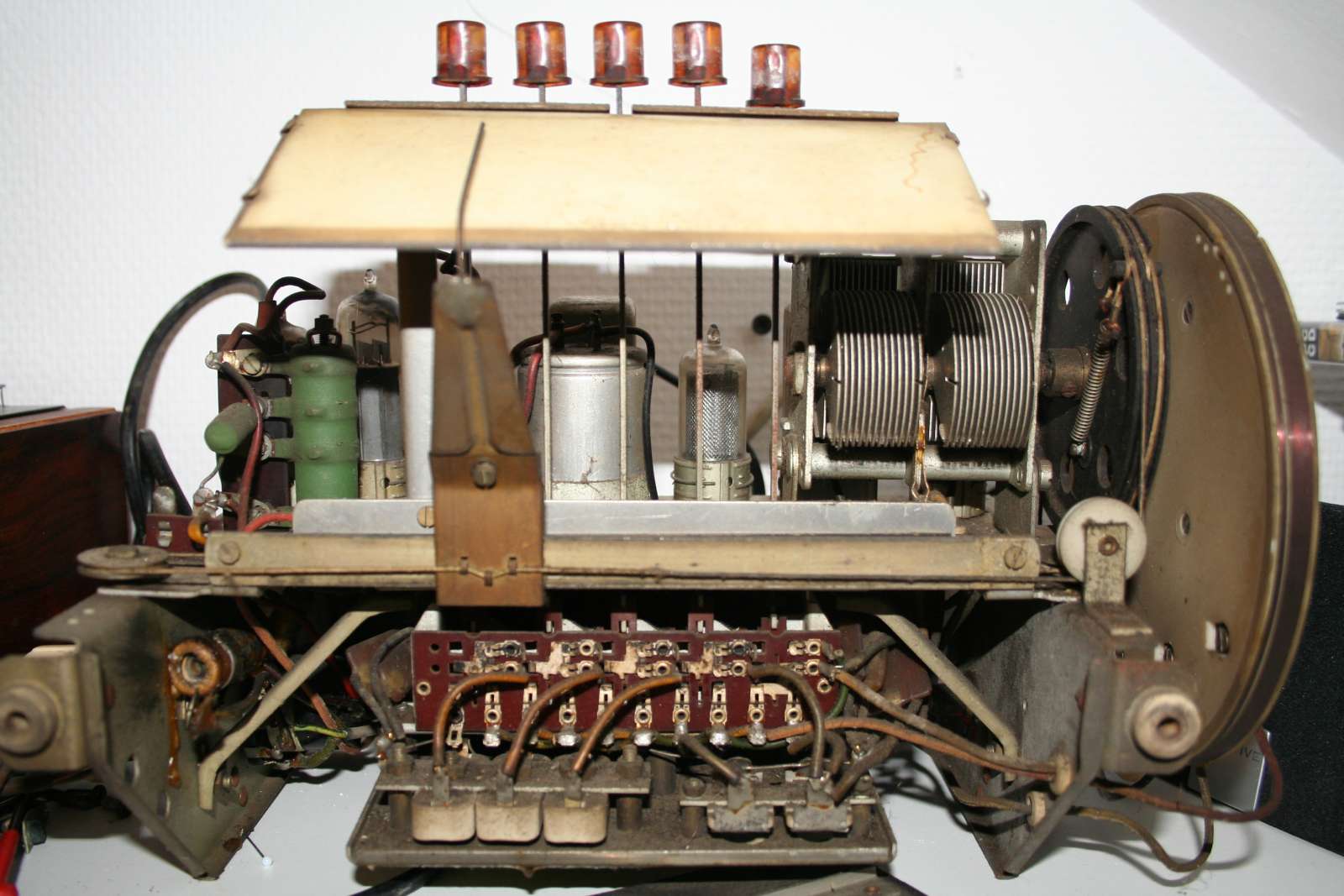

Dit laat ik maar even zo... en ga eens kijken naar het binnenwerk. Na opstarten blijkt de eindversterker rond de UL41 nog wel te werken. Ik krijg een brom te horen bij aanraken van het rooster. Alleen geen enkele zenders of ruis ontvangen. Buis UF41 gloeit ook niet. Ik zal deze buis maar even bestellen bij Wim Rotte, a 2 euro. Doe ik ook gelijk maar een UBC41 erbij.
Verder heb ik elco C25, de voedingselco, preventief vervangen. De radio heeft toch wat vochtig gestaan...

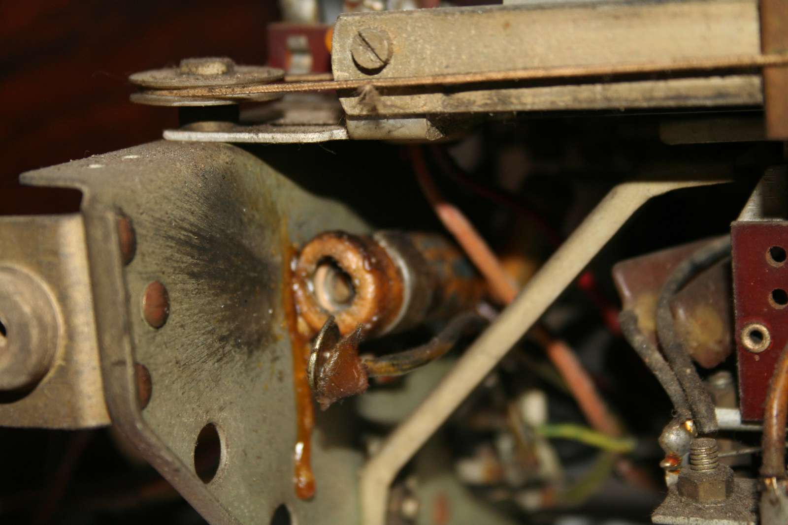

Hoi Klaas
de geplofte zevenklapper is de ratelcondensator kun je wel weglaten
even wegknippen en rustig aan opstarten kans dat hij gewoon speelt
die was condensatoren zijn berucht om te knallen
verder in het circuit niet wel vervangen door nieuwe voor een betere werking van het toestel
ik heb dit ook wel gehad met een toestel aardlek lag eruit condensator eruit en speelde weer.

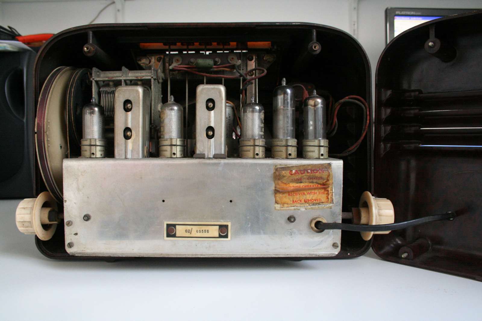

Goedenavond.

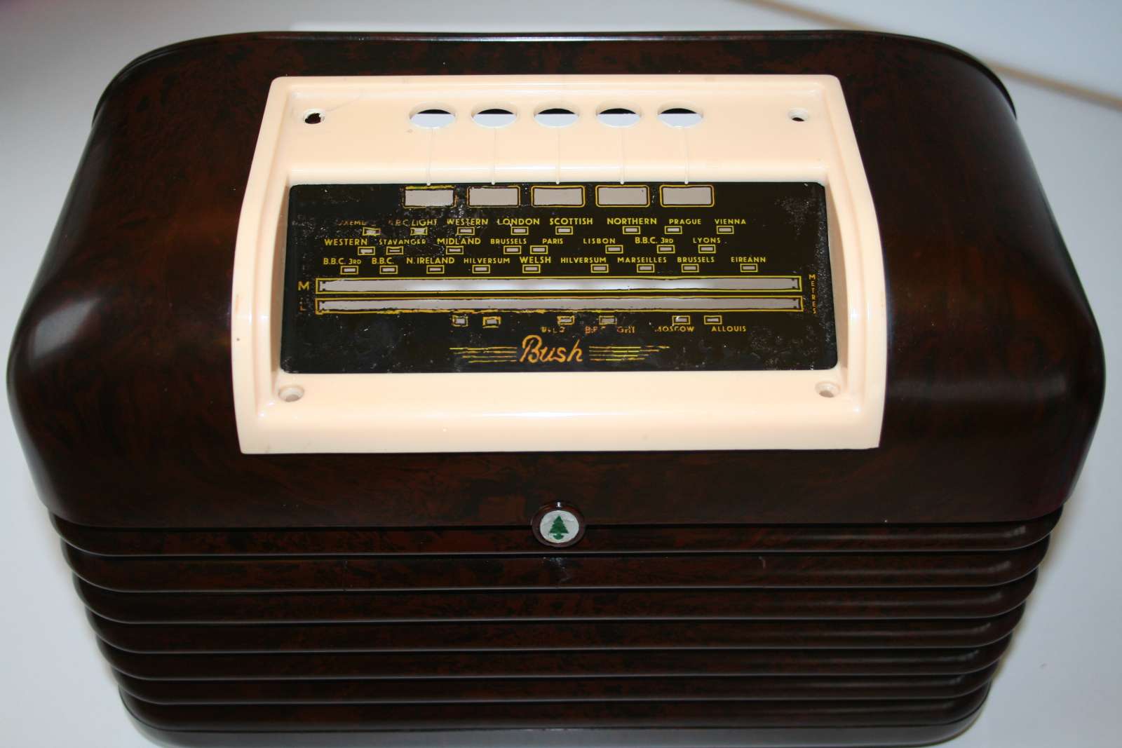

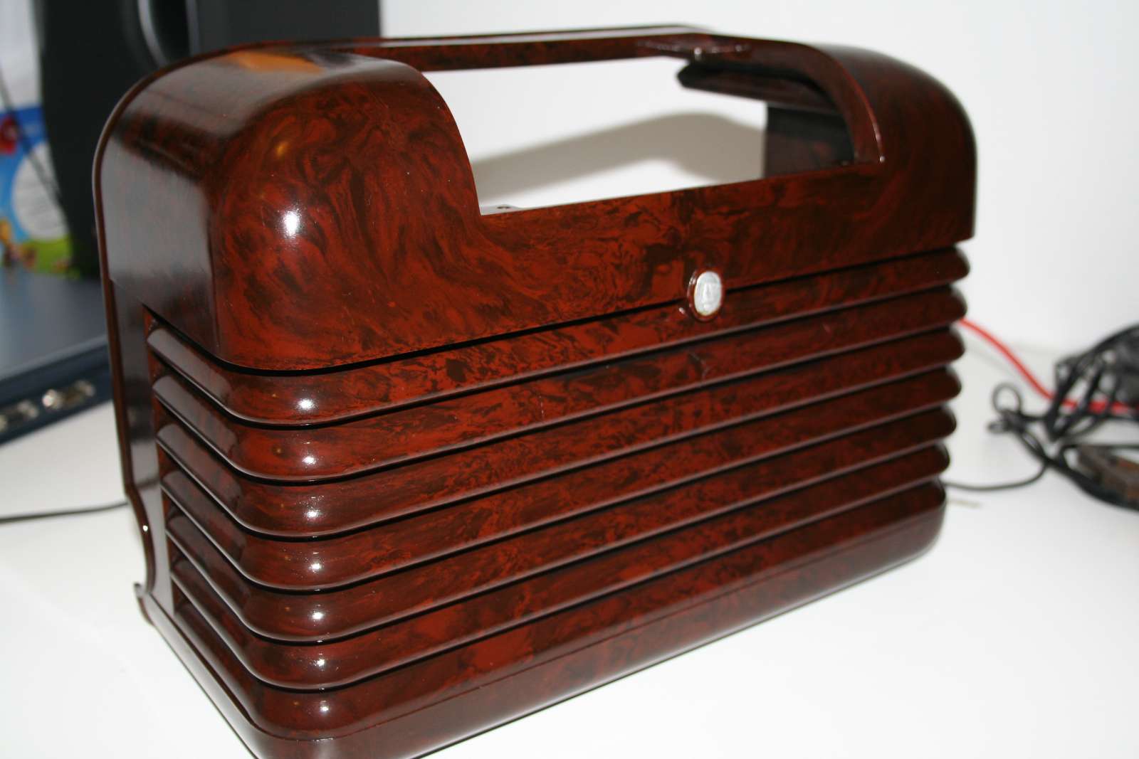

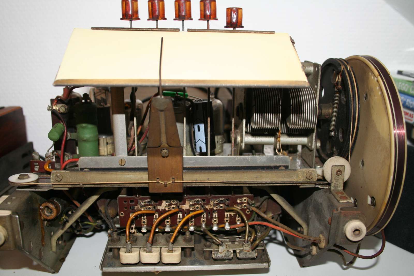

Vandaag heb ik een begin gemaakt met dit toestel en heb voorzichtig de achterwand verwijderd. Duidelijk bleek al gelijk dat dit toestel waarschijnlijk nog nooit open is geweest. Er bevonden binnenin tussen veel smerig stof wat dode spinnen.
Bij een eerste kritische aanblik zag ik direct dat dit toestel NIET aan de spanning gehangen moet worden, om erger te voorkomen. Een geplofte condensator voorspelt niets goeds!
Ik heb het binnenwerk voorzichtig verwijderd en voor restauratie aan de kant gezet.
Daarna heb ik de voorzijde van de bakelieten kast grondig gereinigd, gepoetst met tandpasta, en uitgepoetst met siliconen spray. Het gebroken spijltje meteen opnieuw gelijmd, en zie het resultaat:
Wordt vervolgt.
Wordt vervolgt.
