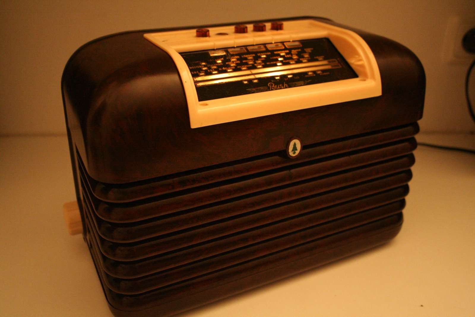

Bedankt Henk. Het is liefde en hobby...
27 nov 2012 13:45 #24655
Beantwoord door hkruis in topic Nieuw restauratieproject: Bush DAC10 Bakeliet 1950
Mooi gedaan Klaas, als we tijd gaan rekenen kom je nooit uit, het is altijd teveel en te lang.
Dus het resultaat geldt, en dat ziet er fraai uit.

27 nov 2012 09:00 #24644
door albert v v
Beantwoord door albert v v in topic Nieuw restauratieproject: Bush DAC10 Bakeliet 1950
Heel byzonder gewerkt Klaas, Weet je ongeveer houlang je al bezig bent?

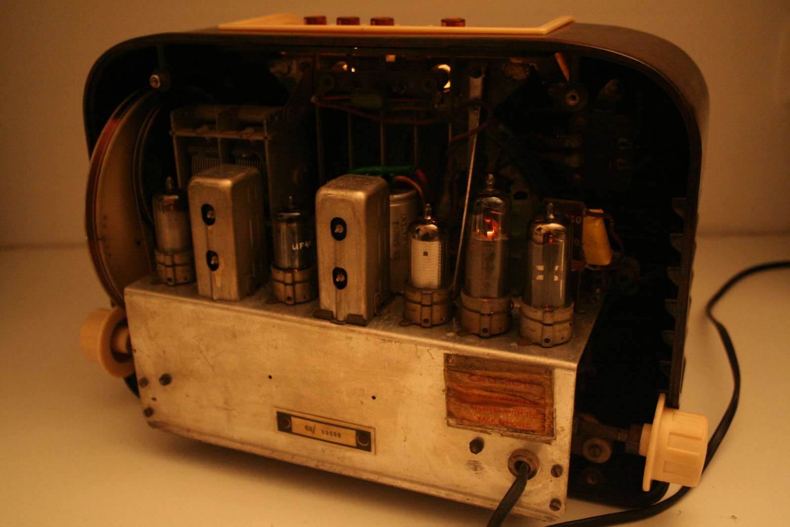

14 nov 2012 21:27 #24096
door klaas
Beantwoord door klaas in topic Nieuw restauratieproject: Bush DAC10 Bakeliet 1950
Weer een oldtimer radio terug in radioland!
C2,C4, C1, C13, C14, C16 en C18 vervangen door nieuwe 450V exemplaren. De ontvangst was terug, maar het volume is nog erg zacht en krakerig.
C22 en C23 vervangen. Nu is het geluid erg goed! Wat een volume, zeker met een extra luidspreker parallel op de trafo. Het geluid is storingsvrij en ik ontvang erg veel zenders.
Even de Tweamz aangezet, met the Beatles op. Let it be schalt door het huis!
Nu rest enkel een duurtest, en de boel weer in elkaar zetten. Ik ben erg blij met deze DAC10.
Groeten, Klaas
Groeten, Klaas
09 nov 2012 06:24 #23806
Klaas, ik zou de condensatoren er zo ie zo uithalen, zijn net zo slecht als de teerknollen van Ph. Flink de contacten reinigen met contactspray en alcohol. En loop de weerstanden nog eens na.
