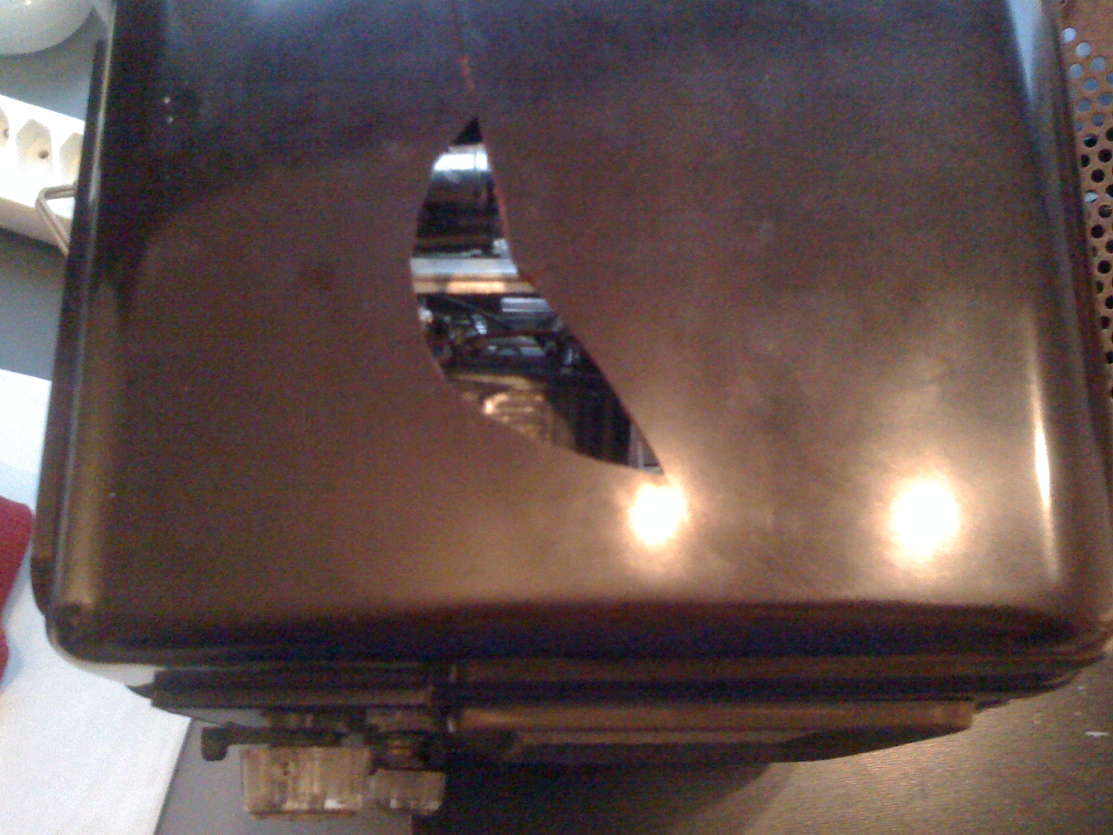

De radio werd degelijk verpakt aangeboden bij het postkantoor en werd door post-NL zo bij Jon afgeleverd:
Met een gat in de zijkant. Ondanks 5 stickers met de tekst "Breekbaar". Hoe krijgen ze het in hemelsnaam voor elkaar. Gewoon ongeïnteresseerd en onbekwaam volk dat er bij de sorteercentra van post-NL rondloopt.......

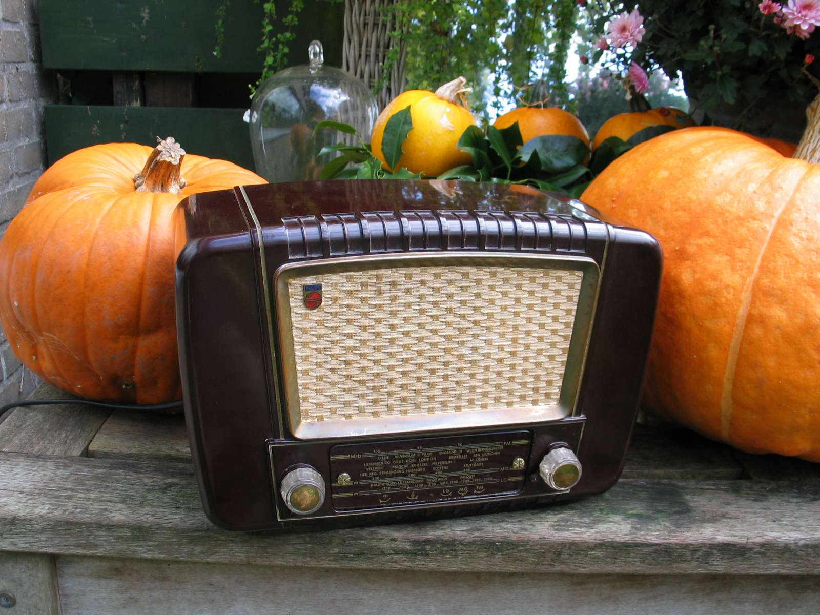

Inmiddels zijn we 7 weken verder en heeft de sloop-Philips BX233U een volledige restauratie achter de rug. Het chassis was al eerder klaar en zijn alle Wima-condensators vervangen. Hierover staat verderop in deze draad een verslagje.

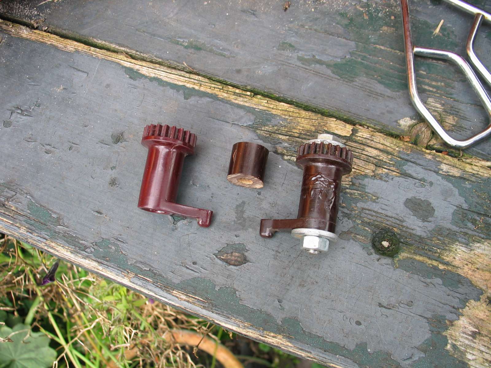

Het bakelieten kastje was aan alle kanten aan scherven en niet meer te herstellen en de schaal was in drieën gebroken. Maar gelukkig, dankzij het forum werd een gaaf kastje en een prachtige schaal gevonden (bedankt Jan v.d.W). En van Henk kreeg ik tijdens de NVHR-beurs een toonhendeltje.
Dat hendeltje bleek achteraf 15 mm te lang, maar geen nood, gewoon 15 mm er tussenuit zagen en aan elkaar lijmen met 2-componentenlijm.
Het bakelieten kastje is na een poetsbeurt met Commandant4 en Turtlewax met teflon weer als nieuw geworden. En na het inbouwen van het chassis en nog wat tobben met een nieuw schaalkoordje is er weer een ontzettend leuk radiootje gered van de sloop. En wat mij nog het meeste verbaast is de prachtige klank die het bijna 60 jaar oude toestelletje voortbrengt, dankzij de FM techniek.
Jon, de radio is inmiddels weer onderweg naar Nijmegen. Ik hoop dat je er blij mee bent. Ik vond het in ieder geval een erg leuk klusje om te doen
Groetjes, Hans
