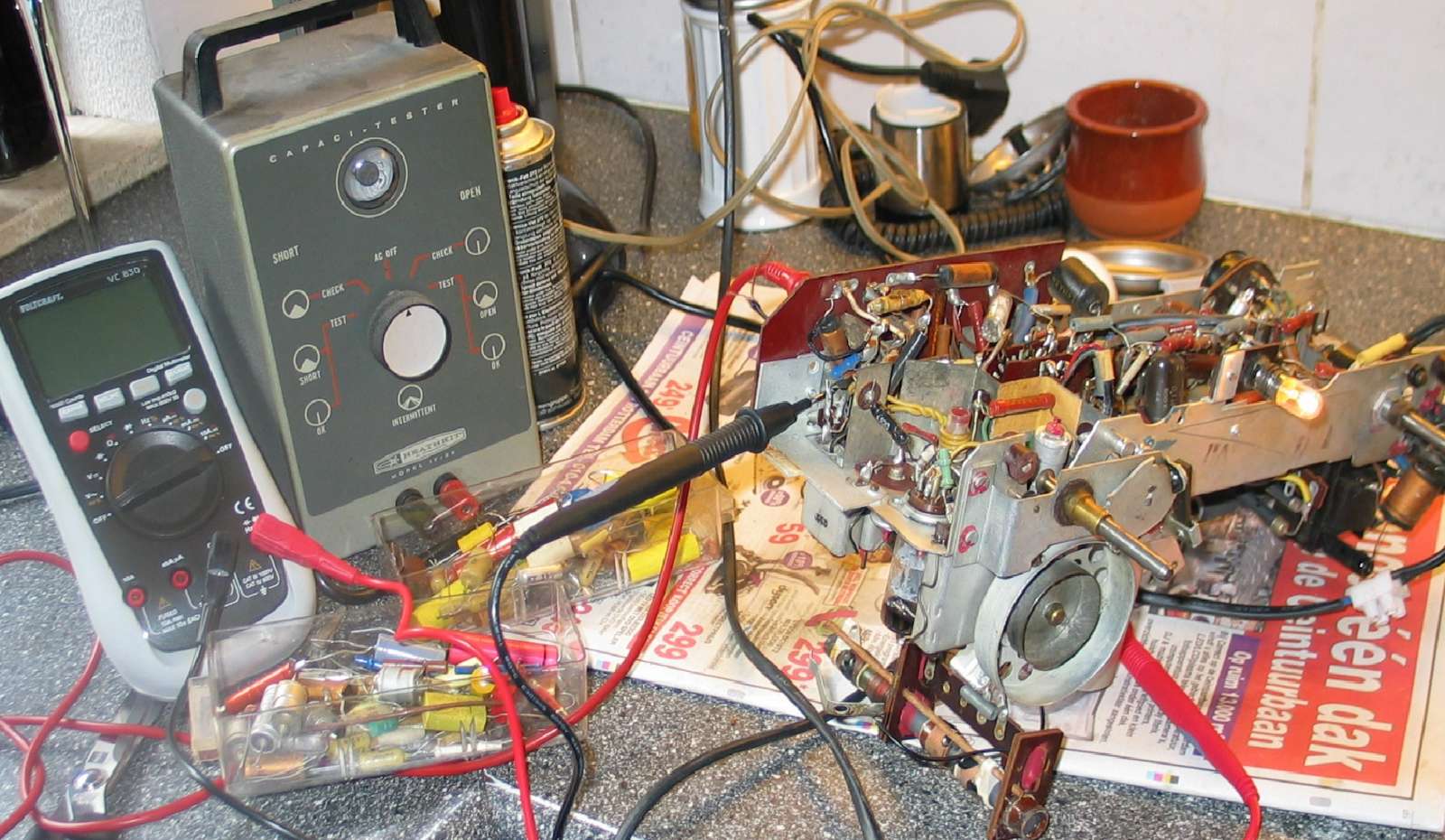

Omdat het chassis er nog zo gaaf en onverprutst uitziet kon het niet al te veel moeite kosten om hem weer aan de praat te krijgen. De buizen gloeien, het nieuwe schaallampje (19 volt) brandt normaal, maar er komt slechts een zwakke brom uit de luidspreker.
Met een setje nieuwe buizen hetzelfde resultaat. Bij gebrek aan de juiste meetapparatuur wordt het dan spanningen meten en een visuele controle van de vele onderdelen die Philips in dit radiootje heeft gepropt. Hier een blik op mijn werktafel = keukenaanrecht
Voor zover ik kon meten kwamen de diverse spanningen aan de buisvoeten aardig overeen met de service documentatie, maar nog steeds geen muziek. Maar na lang zoeken en onderdelen met een houten sate pen voorzichtig verbuigen en vrij leggen kwam er een zender door.
Luid, maar schor......
Door de val in het verleden waardoor het chassis een beetje is ontzet, bleek er een draadje tegen het metalen huisje van een elco sluiting te maken. Het schorre geluid werd veroorzaakt door een defecte koppelcondensator van het beruchte merk Wima.
Na deze te hebben vervangen door een mosterd condensator gaf de radio eindelijk weer een prima geluid, zowel op de middengolf als op de FM.
Verder afregelen lijkt mij niet nodig omdat alle mf-trafo's en trimmers nog verzegeld zijn. Wel lijkt het me een goed idee om ook de overige Wima dropjes te vervangen, dus gaat er vanavond nog een bestelling aan Jukebox Revival de deur uit.
Inmiddels speelt het chassis weer en ook is er een nieuw schaalkoord aangebracht. Dat was met behulp van de documentatie redelijk goed te doen. Al met al een leuk klusje voor een regenachtige zondag, zoals vandaag.
