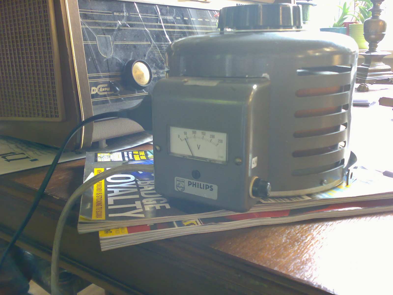

10 jun 2012 17:55 - 10 jun 2012 17:56 #18182
door Gino
Als het oud is is het leuk
Beantwoord door Gino in topic Re: Een nieuw project :
De plano maar eens wakker gemaakt :
Maar dat ging niet zo fijn als ik gehoopt had.....
Bij zo'n 150 volt begon de voedingstrafo te roken, en de beveiliging schoot los : :neeneenee:
Daar is dus duidelijk méér loos.
Maar nu komt het probleem : waar begin ik nu met zoeken ?
Dit wordt iets electrisch, qua probleem. Dit kan ik niet met boerenverstand klaren.
Wie helpt me ( simpel ) op weg ?
Gino
Gino
