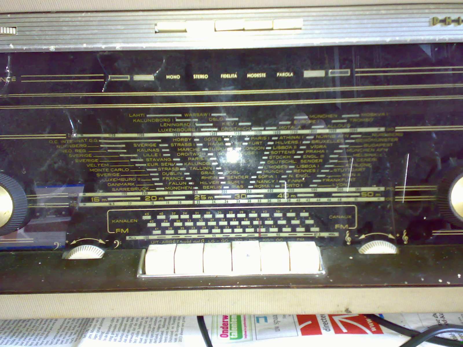

Ik heb een vervangende zenderschaal gevonden, en vandaag ontvangen :
Zéér degelijk en ruim afdoende beschermd tegen de invloeden van buitenaf tijdens de pakketpostreis.:woohoo:
In het verleden heb ik wel wat andere pakketten ontvangen. Die rammelden al voordat ik ze openhad.......
Maar nu kan ik verder met deze plano. Als de warmte althans wat minder wordt.

Nu het toestel alleszins goed speelt in de basis ga ik verder met de opknap.
Volumepotmeter hapert wat, en de golfbereikkeuzeknoppen zijn ook niet vrij van vuilstoring.
Dus het chassis gaat uit de behuizing.
Nu wil ik dan ook een andere zenderschaal gaan zoeken :
De huidige heeft veel plekken waar de opdruk loslaat.
Wat ik me afvroeg : als dit nu door vocht komt, zou ik dan niet het hele transfer eraf kunnen weken ? :duizelig:
Net als vroeger de tranfers bij modelbouwdozen die losten op in water....
Het is vergezocht, maar als ik een andere schaal kan vinden, dan ga ik de huidige schaal toch eens hierop testen.
Maar nu eerst een andere zenderschaal vinden.......
