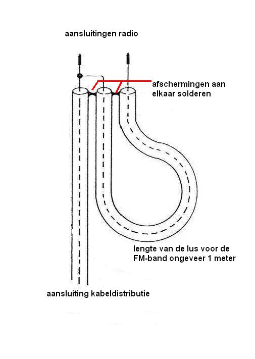

[edit] heb al wat gevonden van die trafo maar moet je dat zelf maken?
[edit2] gevonden? www.display.nl/neutrik-impedantietrafo-1-4-nte4
Neen dit is niet wat je nodig hebt, zoiets zou je moeten hebben:
Maar je kan het ook gewoon zelf maken van coaxkabel op deze manier:
groeten ... Hugo Sneyers
