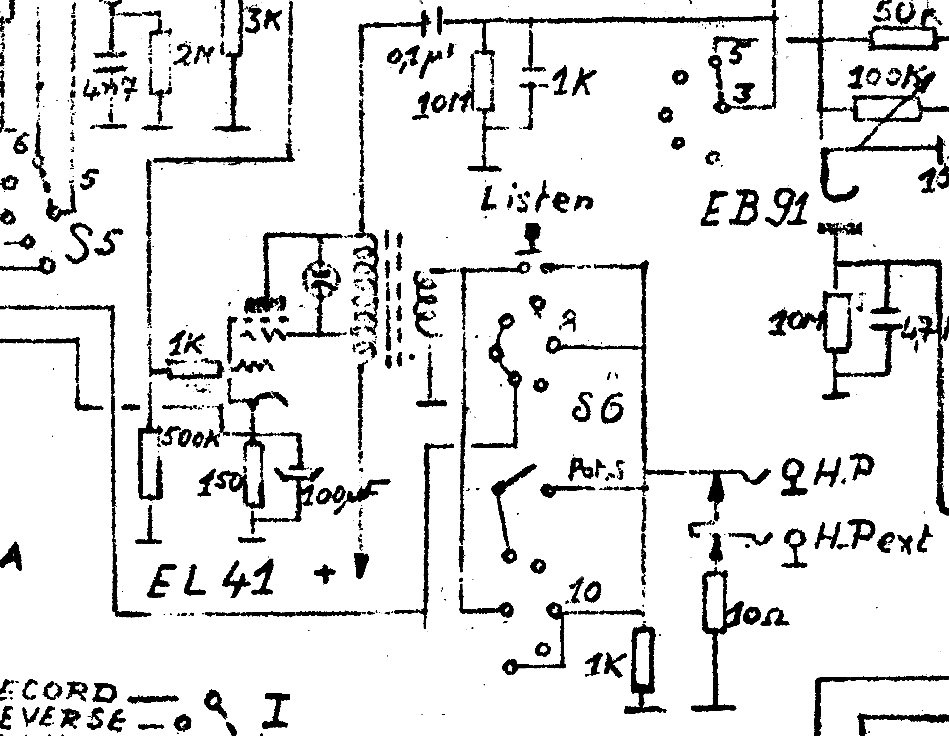

Dat wordt-ie ook. Maar dat lampje snap ik echt niet. Een gloeilampje is een kortsluiting bij deze impendanties.Francois129 schreef : als ik het schema volg ben ik bijna zeker dat de EL41 ook gebruikt wordt als versterkerbuis voor de opname

Ik heb de tweede geopend en niettegenstaande de uitvoering iets anders staat dit lampje er ook. En ook dit lampje is een gloeilampje??????
Metingen kan ik op dit ogenblik, door werken in huis, niet doen.
Cees, als ik het schema volg ben ik bijna zeker dat de EL41 ook gebruikt wordt als versterkerbuis voor de opname.

Lijkt mij dat die eindbuis ook als opnameversterker gebruikt wordt.
Neonlampje werkt dan als een soort limmiter, als hij de belasting van de luidspreker secundair niet meer ziet.
Zou dan uitgaan van een enkel neonlampje zonder weerstand.
meestal met een ontsteekspanning rond de 90 volt.
Francois, zou het lampje van de 2e recorder kunnen nameten met de regeltransformator.

Je hebt standaard neonlampjes voor 220 V maar wat daarvan hier het nut zou zijn geen idee. In het schema is dat niet duidelijk. Een gewoon neonlampje met draadjes heeft geen begrenzingsweerstand en gaat kapot op 220 V. Zou het gewoon weglaten. Dit wordt door niemand zo toegepast.

Tjerk,
Het is dit schema (heb ik ook) dat ik bedoelde in mijn antwoord.
Wat zou jij hier plaatsen?
François

Er moet inderdaad zeer zeker geen gloeilampje in maar een neonlampje. Zie deze crop uit het schema bij
mevrouw Tanya:
