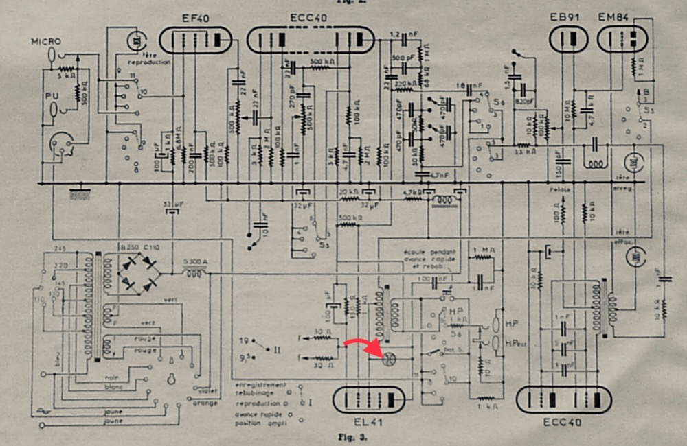

Beste mensen,Ik heb een vraag over een gloeilampje achteraan de voorste montageplaat van een medeverzamelaar gekregen over een buizenrecorder van CARAD, type R62PA.Ik ben even in de schema’s gaan zoeken en vind het lampje tussen het schermrooster en de anode van de EL41. Zou dit een beveiliging kunnen zijn tussen het schermrooster en de anode zodat dit bij een verschilspanning gaat branden en zo door de extra belasting het verschil zou kunnen minimaliseren?
Zoniet, dan zou ik graag weten waarvoor en hoe?
