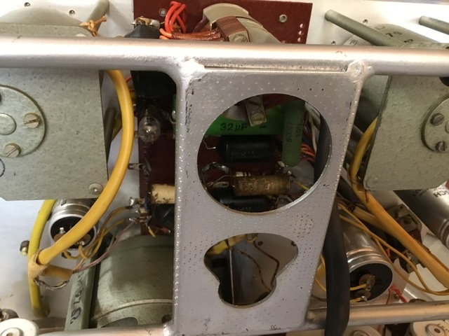

26 jul 2020 19:12 - 26 jul 2020 19:14 #84767
Beantwoord door Cees PA1DBA in topic CARAD R62PA gloeilampje aan EL41
@François,
Eindtrapje staat ultra-lineair , maar het lampje over anode en g2.
je verwacht hier eerder een neonlampje. (piekspanning begrenzing)
6,3 v lampje sluit de trafo wikkeling die daar zeker nog 4 kohm is kort.

26 jul 2020 16:10 #84758
Beantwoord door PE9ZZ in topic CARAD R62PA gloeilampje aan EL41
Wa-wa-wa-waaaaaat?!?!? Zit dat lampje op een zichtbare plaats (frontpaneel) of binnenin? Als het is bedoeld als zekering is de stroom van het ding veel te groot! Schermroosterstroom is iets van 10 mA ofzo. Megavaag.

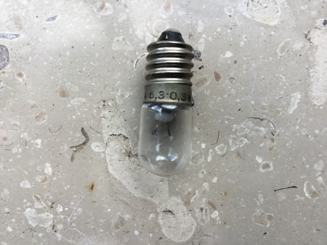

26 jul 2020 15:24 #84753
Beantwoord door Huub in topic CARAD R62PA gloeilampje aan EL41
wat is het precies voor een lamp
een stabill buis ? soort ob 2 ?
staat er wat op
staat er wat op
