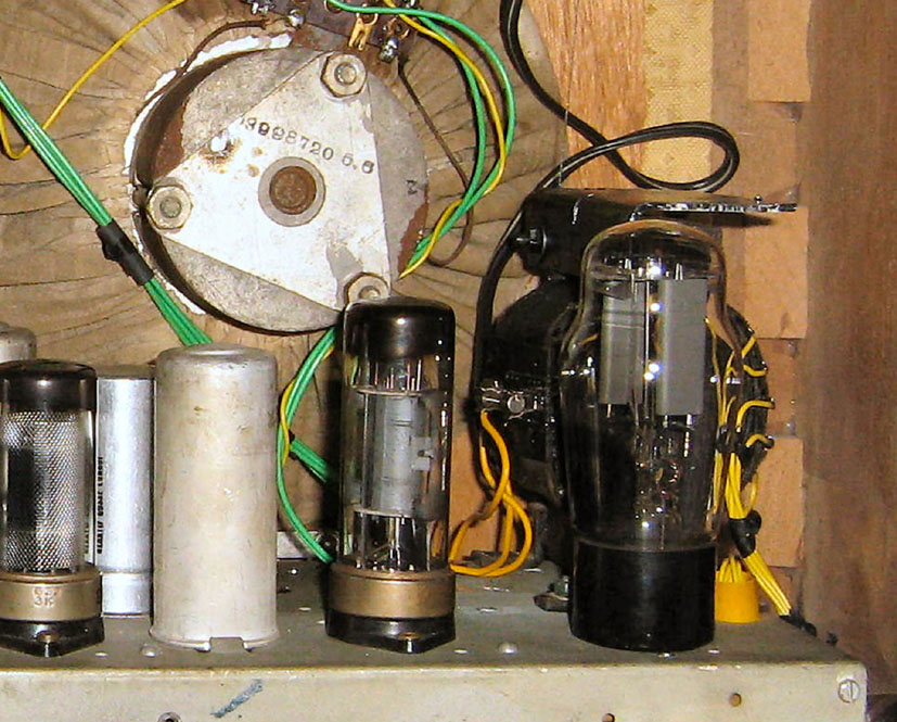

15 apr 2016 12:07 #60287
door Ben
Beantwoord door Ben in topic Kleine tip van grote Ali.
Huub, het gaat niet alleen om het herstellen van afgebrokkelde draden maar ook het aanzicht na een herstelling. De radio uit onderstaand plaatje speelt de sterren van de hemel maar met die nieuwe draden is het geen gezicht. Dit ga ik dan ook veranderen (na de 735A) als het kous voldoet. Groet, Ben
