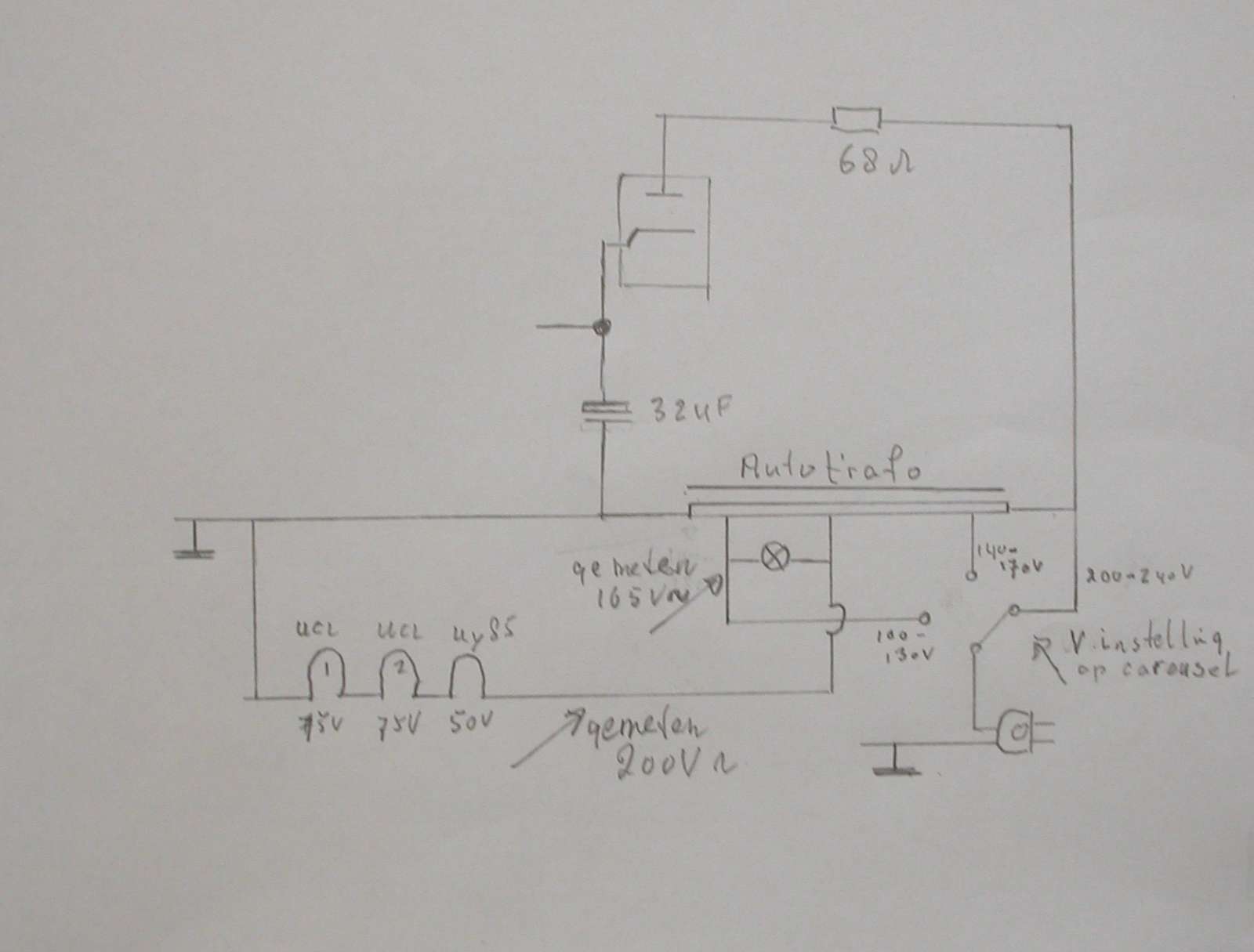

Wilm
Is er niets mis met de voedingstransformator?
Sluiting in het eerste deel waardoor er bijna 220V op de gloeidraden komt?
Wat zeggen de andere spanningen?
François
François

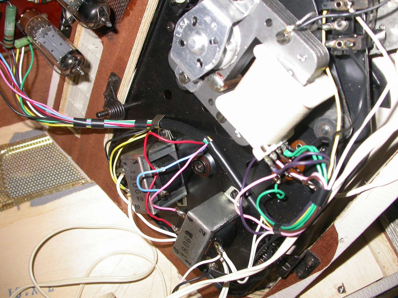

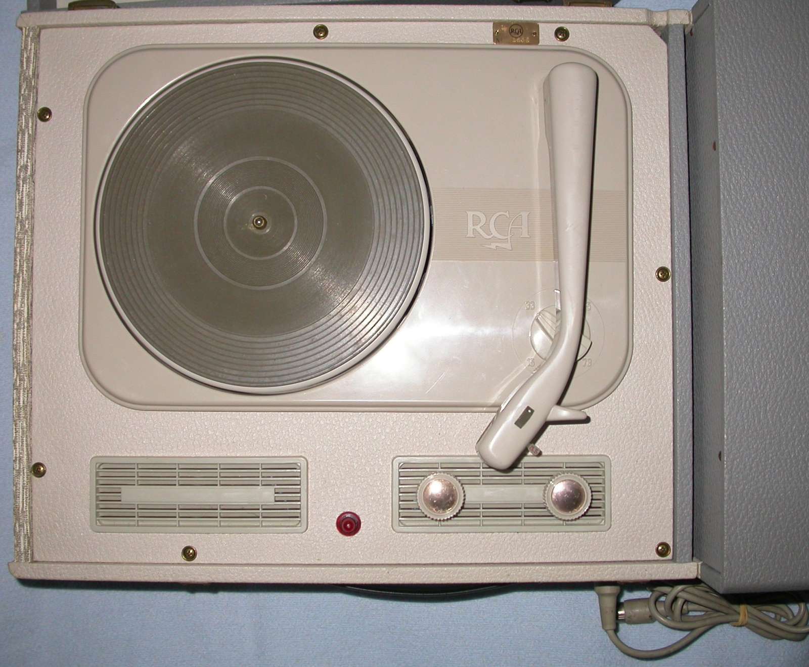

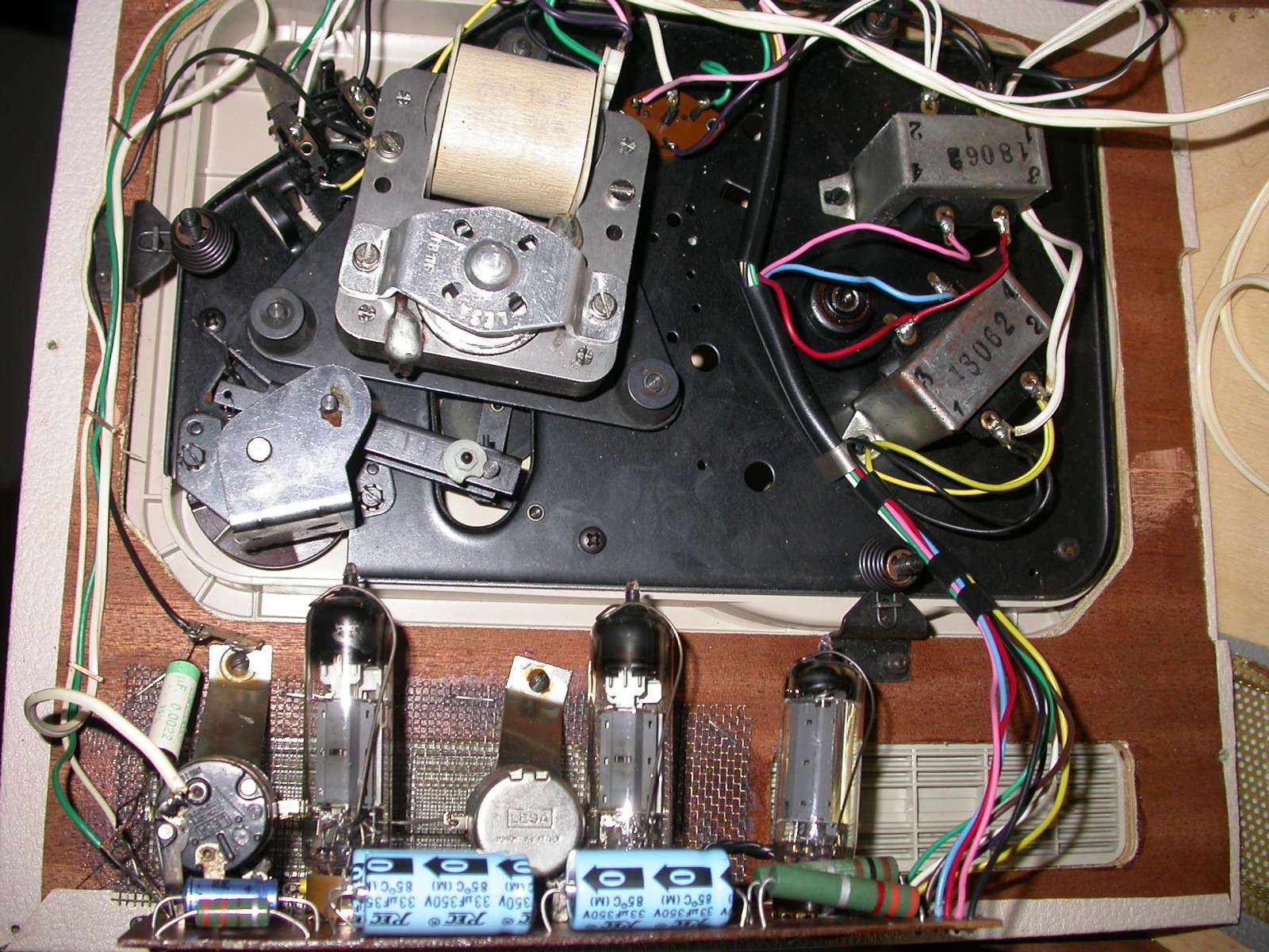

11 okt 2015 11:46 #55406
door Wilm
Beantwoord door Wilm in topic Spanning op gloeidraad U buizen te hoog?
Het klopt , het lampje zit niet in serie met de gloeidraden.Niet goed gekeken van mij.
Ik heb het schema van de Lesa Zodyna (bedankt voor de tip)afgedrukt en
getekend hoe het in deze Lesa zit.
Wat gaat hier verkeerd, zodat de spanning te hoog is?
Deze Lesa is ook te vinden op NVHR, maar onder de naam RCA-Inelco.
Als bijlage de tekening en een paar foto's.
Wilm
Wilm
