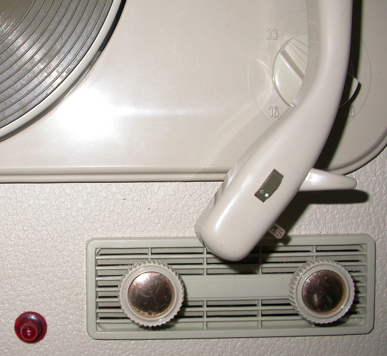

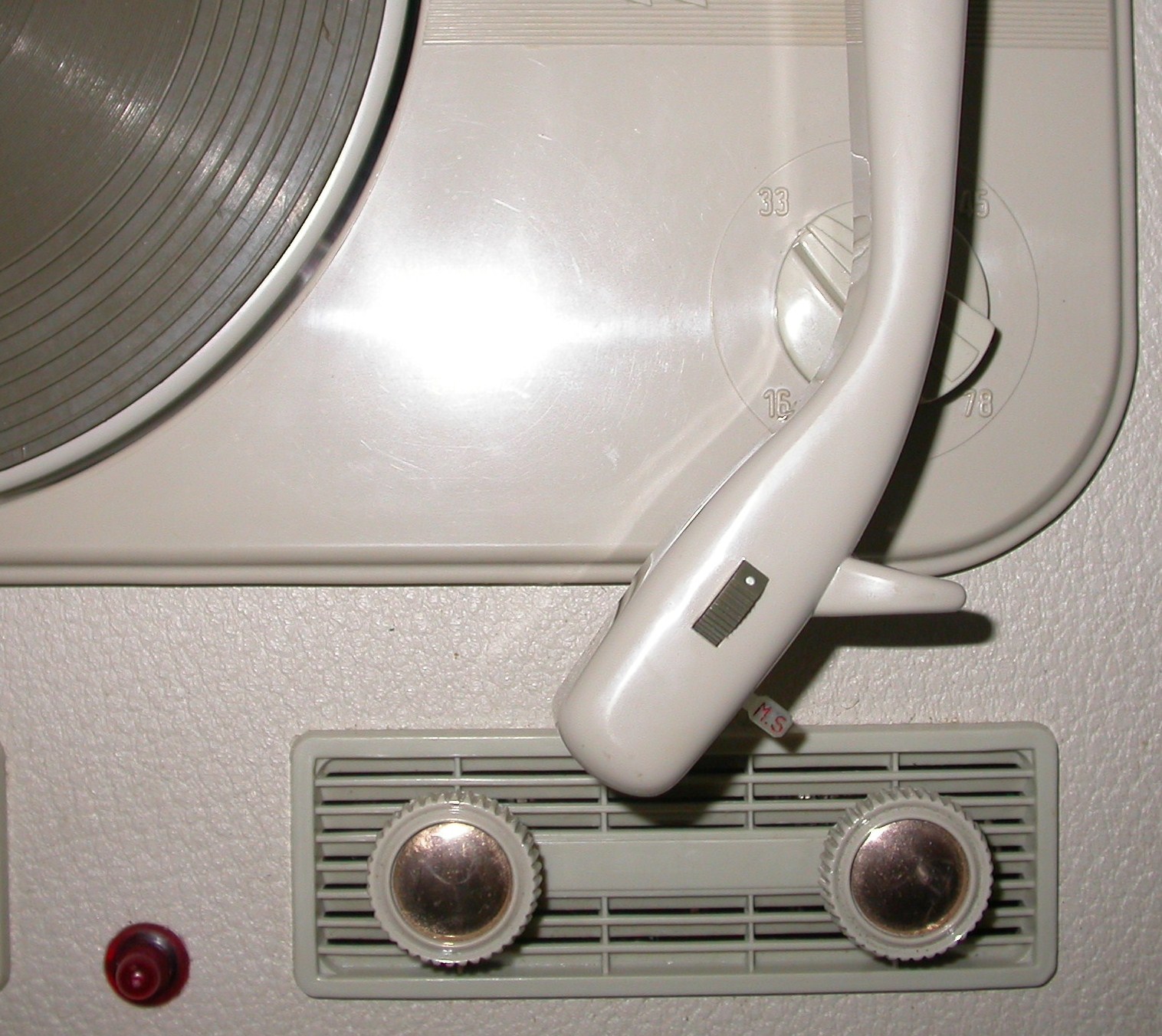

19 okt 2015 17:43 #55650 door Jan Bus
Dit is de mono-stereo schakelaar. Ik dacht dat alleen RCA platenspelers dat hadden, maar dus ook sommige Lesa modellen.
Groet, Jan

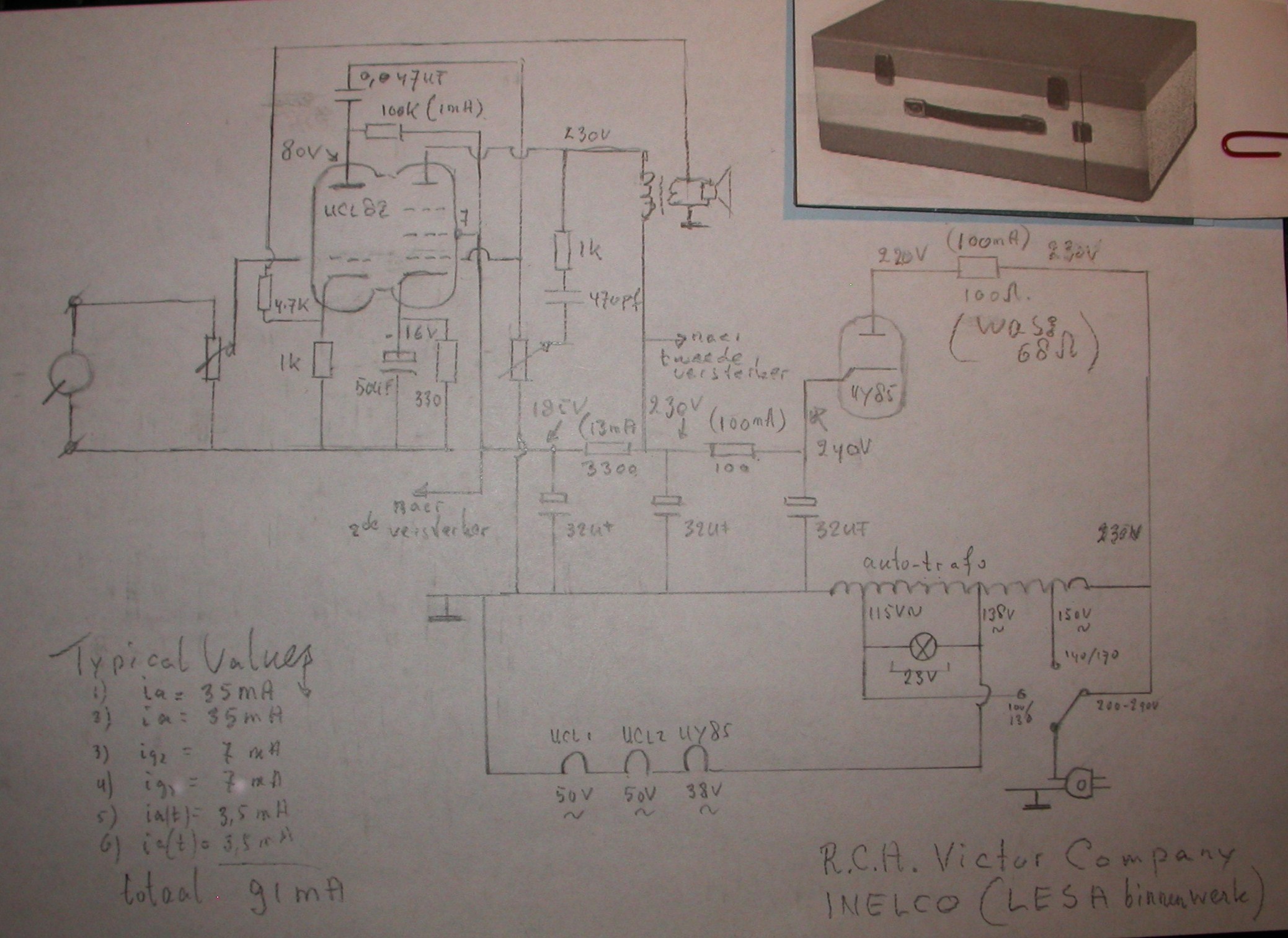

Een up-date van de werkzaamheden aan de platenspeler/stereo versterker. De condensatoren zijn alle vervangen. De 100K weerstand tussen anode triode en schermrooster penthode was stuk, dit was bij beide versterkers, dus ook vervangen. Ik heb te weinig kennis om een oorzaak hiervoor te bedenken. Nieuwe metingen geven nu de juiste waarde voor de gloeispanning .De vorige keer heb ik waarschijnlijk toch verkeerd gemeten, sorry. Verder heb ik de 68 Ohm weerstand tussen de anode van de UY85 en het net vervangen door een 100 Ohm weerstand omdat dit in het buizenboek geadviseerd wordt.Als iemand opmerkingen/advies heeft op bijgevoegd schema dan hoor ik het graag.
Nog even een vraag: Waar dient het knopje (zie foto's )voor op de kop van het element? Het element is Lesa U2.

Laatst bewerkt 19 okt 2015 17:43 door Wilm. Reden: bijlage schema niet ingevoegd
