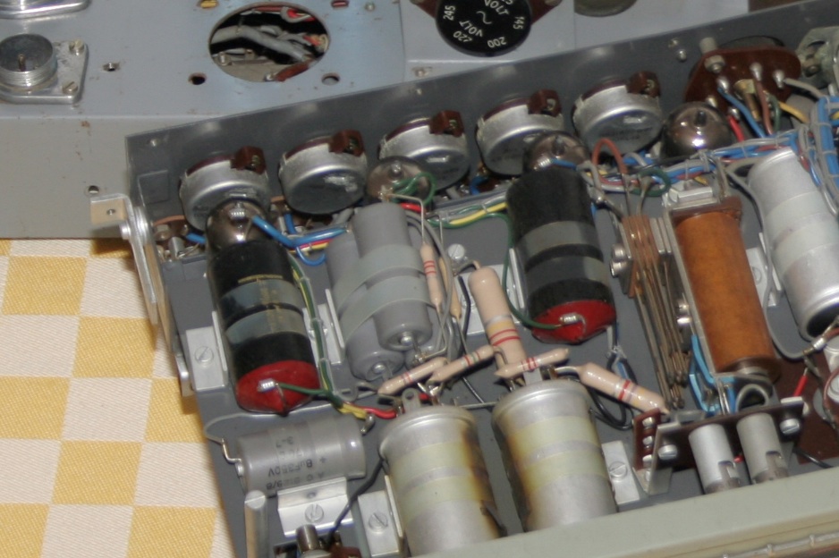

22 feb 2013 12:41 #28754 door brcf01
Beantwoord door brcf01 in topic reviseren of restaureren?
Cees schreef : Heel erg mooi opgelost met die mooie zwarte grote C's.
Het zijn speciale C's gemaakt om signalen door te laten
en ze zullen voor audio dan ook wel betere kwaliteiten in zich hebben.
Maar of je dat ook kan horen.
Maar al hoor je het verschil niet, het oog wil ook wel wat moois zien.
En deze apparaten zijn die mooie C's best wel waard.
Hoi Cees.
Mee eens en ik zie de grote C's toch wel als restauratie en niet als renovatie.
Zij benaderen toch min of meer het oorspronkelijke uiterlijk van de techniek.
Hierdoor blijkt dat er wat tegenstrijdige reacties zijn.
Maar het is toch fijn dat er goede alternatieven zijn.
De grote C's zien er toch veel beter uit dan de kleine felgele exemplaren,
hoewel het qua revisie uiteraard niets uitmaakt en de hoge kwaliteit van de heren
technici hierin gewaarborgd blijft.

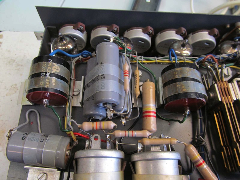

22 feb 2013 01:01 #28736 door Bert Kn
Beantwoord door Bert Kn in topic reviseren of restaureren?
Cees schreef.
Cees helemaal mee eens.
Het zicht wil ook wel wat maar in de prestaties van de geluidskwaliteit heb ook ik mijn bedenkingen.
Zo ook is er een voorkeur naar de zogenaamde betere buizen van Telefunken en Philips metal rim EL34 buizen.
Echter ik heb in het verleden niet echt verschillen kunnen horen ten opzichte van de nieuwere producties welke vele malen goedkoper zijn.
Wellicht toch een beetje tussen de oren???
22 feb 2013 00:20 #28735 door Cees
Beantwoord door Cees in topic reviseren of restaureren?

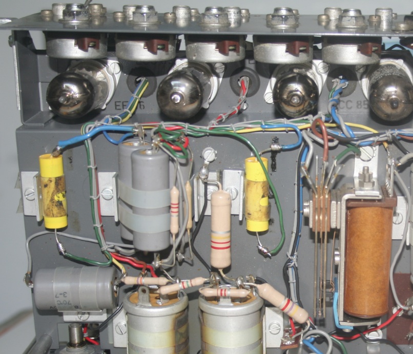

21 feb 2013 18:56 #28717 door brcf01
Hier even een vergelijking.
Altijd leuk.

Deze MKP's zijn in oude apparatuur inderdaad prima geschikt om op de plaats van polyestercondensatoren (MKT) te gebruiken als je voorkeur daar naar uitgaat, maar juist op de plaatsen waar Philips nog lange tijd teerknollen plaatste (ratel C, booster C, etc) zijn ze door hun werkspanning van maximaal 630VDC alsnog niet op hun plaats. Als de AC-werkspanning niet apart staat aangegeven mag je ervan uitgaan dat die minstens 630/2/1,4 = 220VAC is. Je kan geluk hebben dat hij hoger uitpakt, maar voor een ratel C is 220VAC in elk geval al te weinig, laat staan voor een booster C die ook nog een flinke DC-offset te verwerken krijgt.
