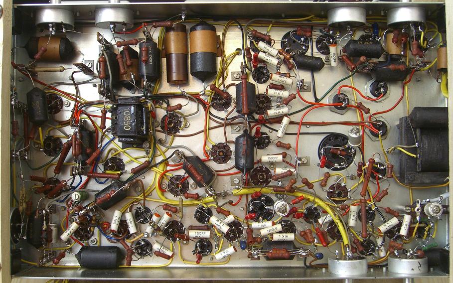

Vakwerk! Niet van echt te onderscheiden, tot de stempeltjes er op nagemaakt...... :woohoo:
Het is echt een afmaker :smilythumb:
Bij een revisie echt de kroon op je werk. Alles werkt technisch in nieuwstaat + het ziet er origineel uit.
Dat vind ik nu mooi, het estetische er van moet meer mensen hier aanspreken, volgens mij.
In mijn ogen de ultieme manier om te reviseren + restaureren, hoger niveau is er niet. :thumbsup:
Want:Als ik bijvoorbeeld onder de motorkap van een oldtimer auto kijk, en ik zie een moderne motor, moderne wisselstroom- dynamo(flikken ze veel, zonde..) is het de auto in kwestie niet meer.....
Kijk maar es wat ze in Cuba de oude Amerikaanse auto's aandeden bij gebrek aan onderdelen. Een fifties Cadillac met Lada 4 pittertje in het vooronder........ :woohoo: : huh

Voor mij zijn er altijd wat afwegingen.
Is het iets speciaals of 13 in een dozijn?
Buiten condensatoren zijn er ook vaak andere
componenten welke soms vervangen moeten worden.
Daar zie je ook gelijk verschil.
In het replica project (Philips TX594U) heb ik in
mijn eigen chassis gereviseerde teercondensatoren zitten.
Ik denk dat dit de meest bewerkelijke weg is maar tevens
ook de meest originele weg met originele stempeling...
In twee hondehokken heb ik hetzelfde gedaan.
Als je ze open maakt is niet te zien of alles
gereviseerd is of dat het origineel is.
Maar ik zou dat nooit voor reparatie of handel doen.
Dan heb je ook de toestellen met kokercondensatoren.
Werkelijk, ik wou dat die overal in zaten. Daar ben je zo mee klaar.
De drempel ligt daar dus lager om de originaliteit te behouden.
Maarja, je blijft jezelf voor de gek houden. Ondanks zijn jasje
is het niet origineel. Het lijkt alleen zo...
Groeten, Roland

De omschrijvingen van restauratie en renovatie heb ik eerder al gegeven.
Restauratie is natuurlijk altijd renovatie, maar dan in dezelfde kwaliteit
zoals het op zijn minst geweest is (of is het een verbetering). Bij restauratie
wordt naast de renovatie echter ook naar het authentieke uiterlijk gekeken.
Dit is ook mijn ervaring bij historische gebouwen, zowel interieur als exterieur.
Wil niet zeggen dat er geen moderne middelen gebruikt mogen worden om die
authenticiteit te bereiken.
De grote C's die Henk naar voren brengt zijn daar een treffend voorbeeld van.

Hoi Bert,
Ik meen dat als je goede condensatoren neemt, hoe lelijk ook dat het weinig uitmaakt in het totale geluidsbeeld.
Misschien dat een supergetraind kniesoor het merkt.
Zolang je goed spul neemt moet het goed klinken.
Oude mosterds van 50 jaar oud doen het ook erg goed.
Dat is technologie van toen.
Ook de HQ types zet ik graag in.
Maar ik moet bekennen dat Henk verbluffend mooie condensatoren heeft ingezet, zeker op de plaats van de rood/ zwarte teerknollen.
Het maakt een versterker simpelweg echt af!
Echt wel mooier om te zien dan een felrood of blauw blokje.
