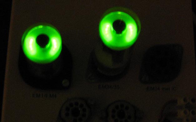

Dag heren, graag wil ik hier aangeven (zoals ook op het andere forum) dat er door mij al een jaar of twee getracht wordt om de ogen om te zetten naar electronische ogen. Het gebruiken van het oude glas is niet goed gebleken maar daar is begin dit jaar een doorbraak in gekomen door kunststof gemaakt door Wim. Wat natuurlijk niet lukt is het zelf maken van de voetjes. Bij deze doe ik dan ook een oproep aan allen om de echt defecte ogen niet weg te gooien maar te bewaren voor mij. 13 april kom ik naar Driebergen en wil ze graag hebben, opsturen mag ook. Ben nog bezig met een verslag voor de NVHR en hoop dat het daar goed ontvangen zal worden. Groet, Ben
P.s. de wat felle middenoplichting komt door mijn foto toestel.
