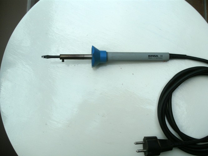

Het is inderdaad de bout die wij LTS'ers als opdracht kregen bij het vak PMM (Pielen met metaal). Zagen, vijlen, winkelhaak erbij weer vijlen, vijlen en vijlen en tenslotte schuren en na weken (naar mijn gevoel) mocht je de bout uiteindelijk in gebruik nemen.
Deze bout wordt gebruikt voor grofstoffelijke soldeerwerkzaamheden en was ook op school bedoeld om bij het loodgietersvak goten aan elkaar te solderen.
De bout die ik daadwerkelijk jarenlang heb gebruikt is deze:
...en inderdaad, vijlen, vijlen en nog eens vijlen tot er een minimaal puntje overbleef. Daarna er eentje gehad van Antex, een Elektuurproject begin tachtiger jaren, ideaal voor IC-werk, maar overleed vroegtijdig.

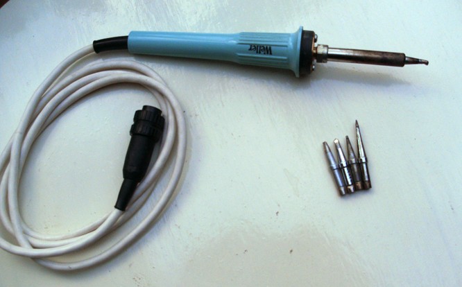

Op mijn werk gebruikte men de Weller WTC-P, een 24V - 50W soldeerbout met magnastat, een temperatuursgecontroleerde soldeerpunt. Ideaal, en nog eens betrouwbaar ook. Maar vooral die nagenoeg onslijtbare punt deed mij besluiten deze bout aan te schaffen. Fl 219,- armer ging ik bij Van Essen Elektronica in Apeldoorn vandaan, maar een goede soldeerbout rijker. Dat was best veel geld destijds voor een soldeerbout, maar ik heb er nog steeds veel plezier van. In de loop der tijden zijn er wat extra soldeerpuntjes bijgekomen.

Dat was een grapje.
