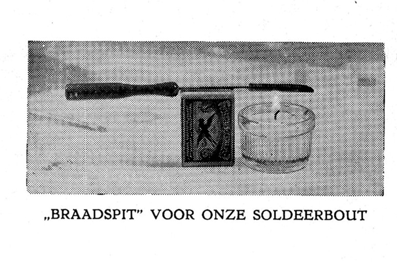

Verbeek Paul,
Leuk dit weer eens te zien, dat boutje verwarmd door waxinelichtje.
Ik heb dat als jongen ook wel gedaan.

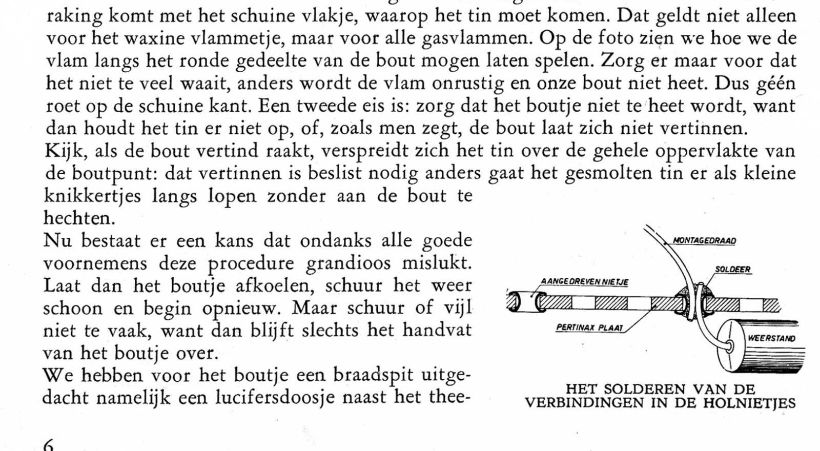

Hans, nog eentje uit de oude doos. In het geval dat de spanning weer eens uitvalt kan je toch doorhobbyen.
Plaatjes komen uit het Amroh boekje "Radio voor iedereen", een Step-by-step uitgave.
Leuke tekeningen van Han Lang...

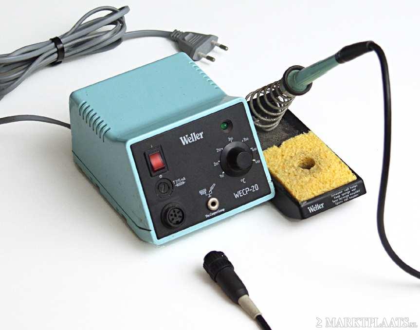

Hoy Marcel,
Dat is een heel goede weller bout.
Maar voor het grove werk in de oude radio's doet mijn oude weller pook van 40Watt
230 Volt het ook heel goed.
Met die pook moet je wel achter elkaar door blijven solderen,(niet lang ongebruikt
aan laten), anders is inderdaad de punt van de stift gouw verbrand.

Ja, die hele smalle puntjes zijn meer voor dit soort werk:
Ik heb al bijna 20 jaar een Weller WECP-20. Op de MTS hadden we allerlei soorten soldeerbouten, en bij mijn stagebedrijf hadden ze deze Weller WECP-20.
Ik had al verscheidene soldeerboutjes versleten, en besloot toen om te investeren in een goed apparaat.
Hij kostte me toen volgens mij wel iets van 350 gulden (of was het nou 250...?), voor de Leeuwarders onder ons bij Hans Broeksma gekocht, maar ik soldeer nog steeds met dit apparaat.
Zelfs nog met dezelfde standaard punt die erbij zat!
Ik heb er vorig jaar nog wat fijnere puntjes bijgekocht voor wat fijner elektronica werk.
Groeten van Marcel ;)
Foto geleend van Internet
