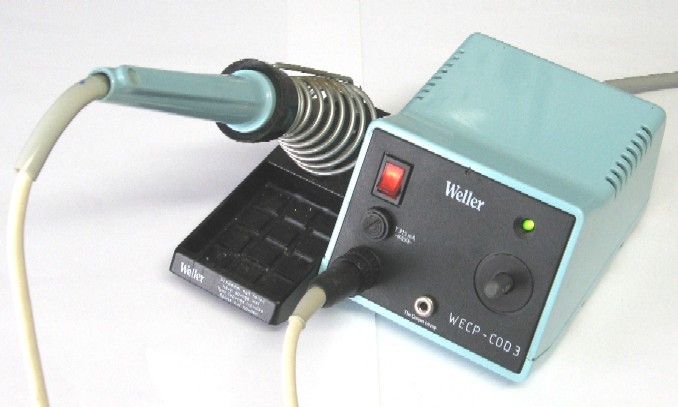

Hans,
Ik gebruik zelf een 50W Weller die elektronisch aan/uit gaat (dus niet het type met de magnetische punt).
Hij is tweedehands gekocht en er zijn veel verschillende punten voor verkrijgbaar.
Ik wissel voor de diverse klusjes tussen 3 maten.
Je ziet ze regelmatig op MP voorbijkomen.
Ik ben er erg tevreden over.
Als ik zwaar blik of zo moet solderen of iets wat heel erg veel warmte afvoert, heb ik nog een (normale) 200W bout.
Maar: zoveel soldeerders, zoveel meningen.
Succes bij de zoektocht.
Jac

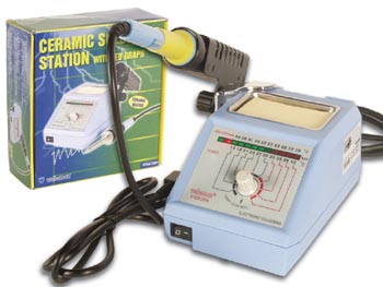

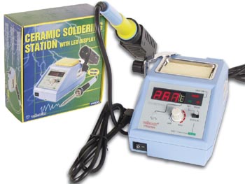

Hallo Hans,
Ik gebruik al jaren een regelbaar soldeerstationnetje van Velleman VTSSC20N zowel voor het "fijnere" werk (transistorradio's) als voor het "zwaardere' werk (buizenradio's) en heeft een LED-bar voor temperatuuraanduiding.Het bestaat ook in een iets duurdere versie met als extra een digitale temperatuurschaal (type VTSSC30N).Er is voorzien in een sponsje(nat maken) waarmee je tijdens het werk de soldeerboutpunt regelmatig kunt reinigen.
Vriendelijke groeten,:) Armand
Laatst bewerkt 29 dec 2011 06:34 door Armand.
