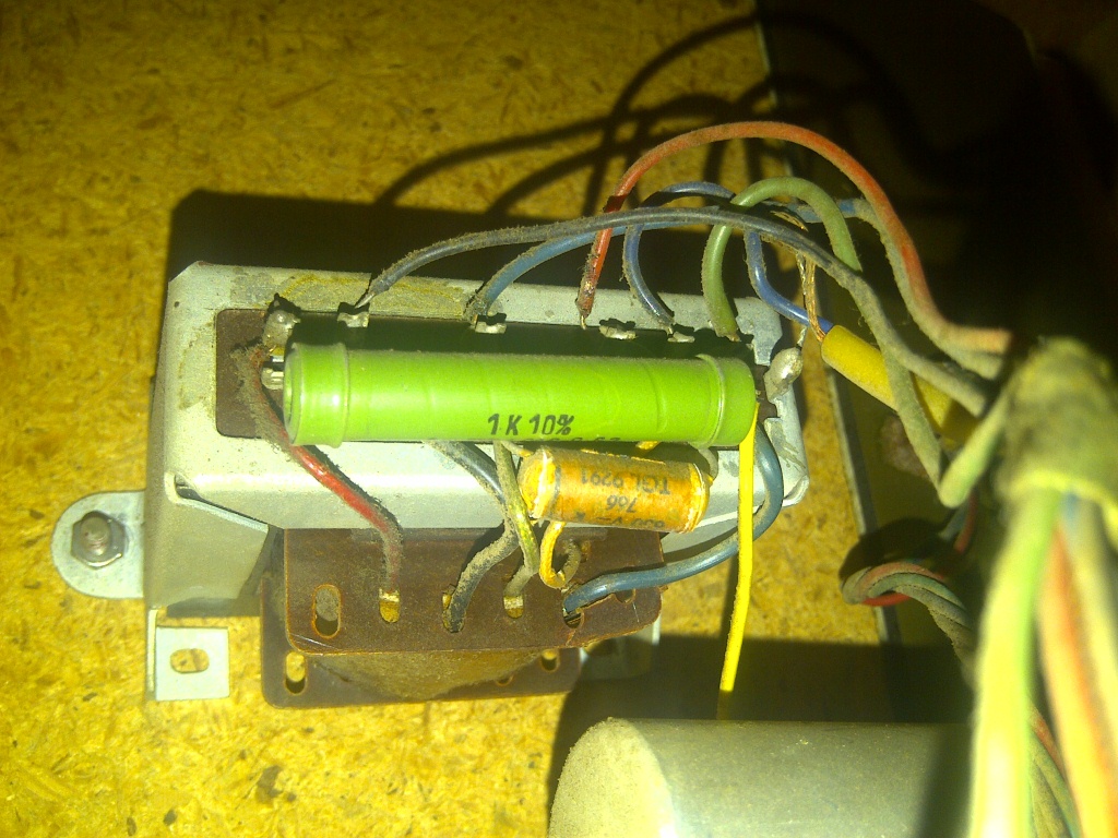

Het lijkt erop dat hij ergens over de uitgangstrafo geschakeld zit, dus zeker een aanrader om te vervangen, hoewel niet helemaal zeker is of hij ook zacht geluid kan veroorzaken (ik moet eerlijk zeggen dat ik nog geen schema voor me heb).

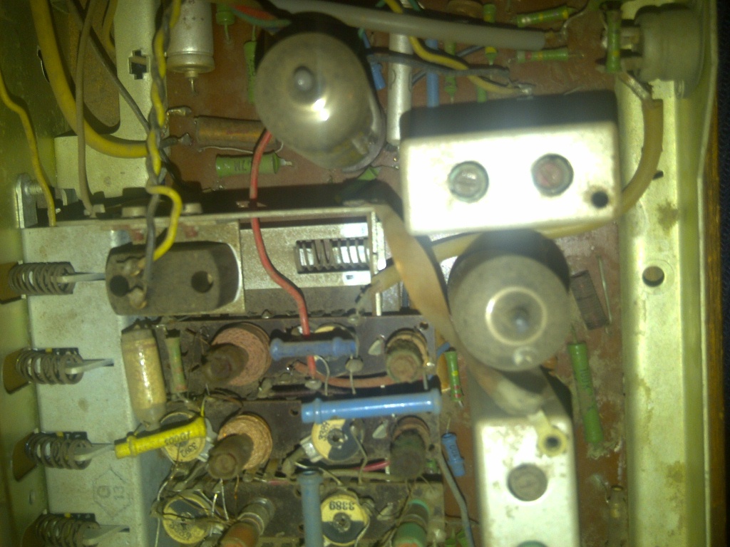

Nee die op foto 00165, dat is de enige die ik zo kan vinden. Dat lijkt mij ook van de versterker te zijn of niet? Kan deze defect zijn?
23 okt 2011 21:25 #10815
door maarten
Beantwoord door maarten in topic Re: CasaNova nieuwe aanwinst

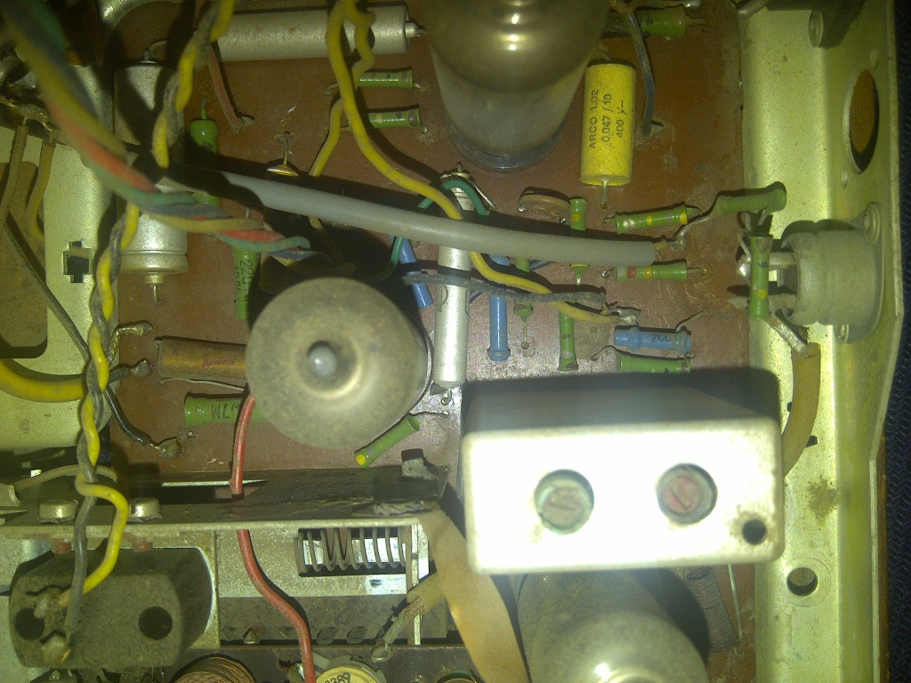

Op foto 00165 zit een papiercondensator, op de andere foto's zie ik polyestercondensatoren die er kennelijk door een vorige eigenaar al ingezet zijn (de gele types van merk ARCO).
Je kan eens kijken of je nog meer ziet zitten van hetzelfde uiterlijk als die ene op foto 00165.

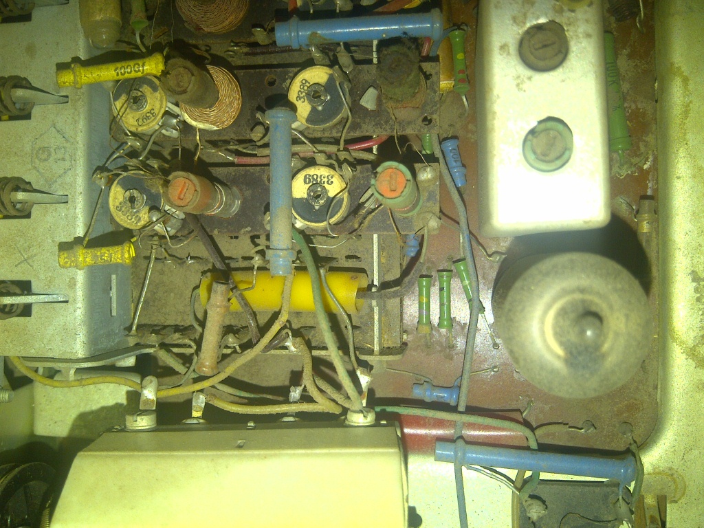

Heb even een paar closeups foto's gamaakt

Een mogelijke volgende stap kan zijn om een scherpe foto van de omgeving van de EL84 en de EZ80 te nemen, zodanig dat de printplaat met onderdelen goed zichtbaar is. Dan weten we in elk geval waar we het over hebben.
