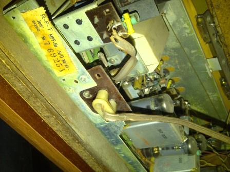

Volgens het typestickertje gaat het om het chassis van een Jena 5020 (niet helemaal duidelijk te lezen maar lijkt verdacht goed te kloppen, zie
www.radiomuseum.org/r/stern_sonn_jena_5020.html
Met die aanduiding en eventueel met informatie over de buizenbezetting moet het mogelijk zijn om een precies of goed gelijkend schema te vinden (op mijn link staat er ook een, maar dat is alleen voor leden). Ik meen dat de schematheek van de NVHR wel wat RFT heeft, anders Raupenhaus misschien.
Overigens zouden er volgens deze gegeven link ook nog papiercondensatoren inzitten, en zal het vervangen daarvan mogelijk wel schelen (is geen garantie dat er niet nog andere mankementen inzitten, dus dan is gewoon foutzoeken ook op zijn plaats).

Heb hem nog even laten opwarmen, waarschijnlijk heeft deze lang uitgestaan. Nu is de bromtoon weg alleen nog een zachte lage toon op de achtergrond. Ook is het geluid nog steeds erg zacht.
Dit is de eerste radio die ik zelf beetje op wil knappen maar moet me er zeker nog in verdiepen allemaal. Heb je zo nog dingen waar ik op moet letten?

Sterke bromtoon, ook met volume dicht -> defecte voedingselco. Koppel de oude los, en soldeer nieuwe in de schakeling. Meestal zijn 400v elco's voldoende, soms heb je een 450v elco nodig.
Dat kan ook de oorzaak van het zachte geluid zijn. Dat klusje is zo gepiept, als je het zelf niet aandurft kan een ervaren sleutelaar dat wel even verhelpen.
Ik kan niet zien op de foto's of er papiercondensatoren in zitten. Als die er in zitten, is het aan te raden om wat zaken te controleren. Een lekke koppelcondensator kan voor zacht, vervormd geluid zorgen en voor snelle slijtage van de eind en gelijkrichtbuis.

Ik heb nog even een foto gemaakt en bijgevoegd met typenummer.
Kunnen jullie mij ook helpen met het probleem dat de radio erg zacht is in geluid? Waar kan dit aanliggen. Bij alle kanalen is dit het geval. Wel is er een sterke bromtoon te horen en zacht op de achtergrond de muziek.
