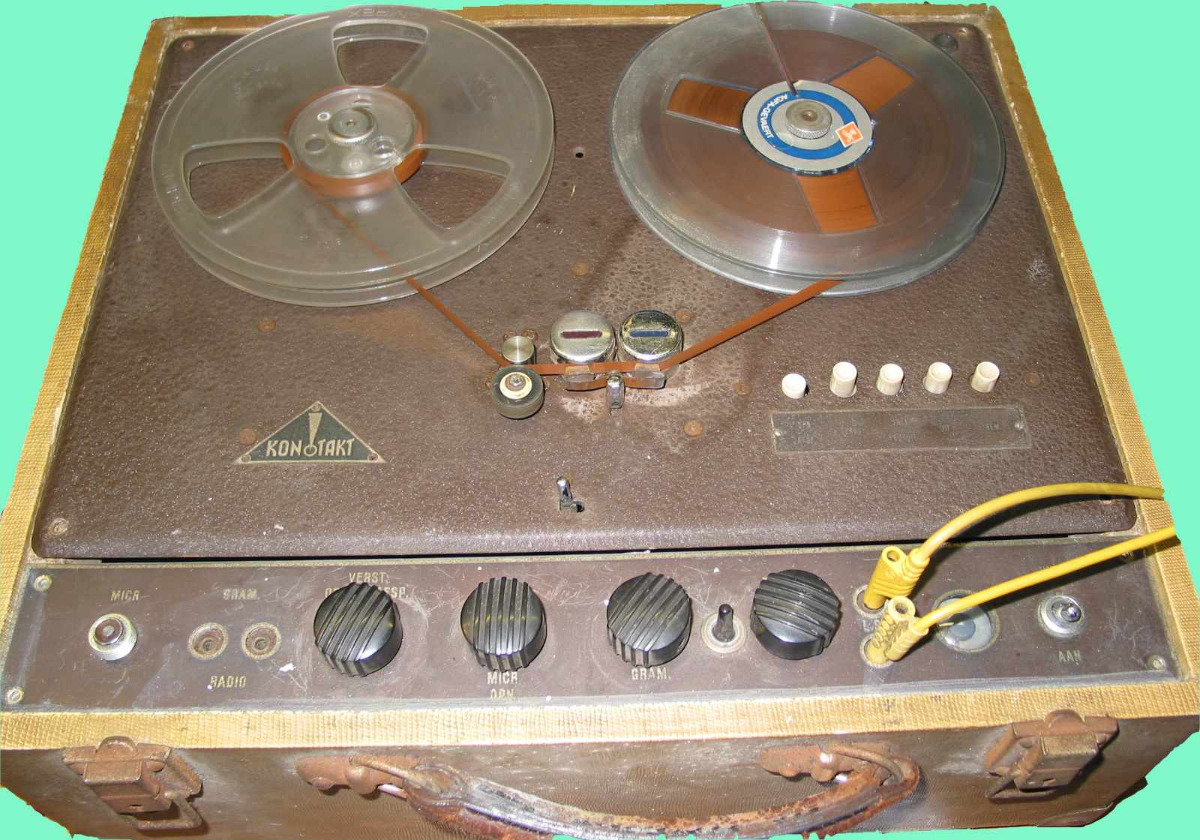

Ik weet niet of ik het goed zie maar de koppen lijken boven te zitten. Dan moet de band ook van rechts naar links bewegen ip.v. links naar rechts.
Bij de meeste bandrecorders loopt de band onderlangs de koppen maar in vroegere tijden waren er recorders waarbij de band bovenlangs de koppen liep, dus de gevoelige laag werd naar de buitenkant op gewikkeld. Links kwam dan onder op de band maar toen later de recorders kwamen met de koppen meer naar het midden en waarbij de band dus onderlangs liep moest de band een slag gedraaid worden dus kwam links boven te liggen en is dat dus niet anders geweest.
Ik geloof dat bij de Telefunken M10 dat dat het geval was, toen men bij de omroep overging naar de M15 moesten de banden eerst met een slag er in overgespoeld worden.
