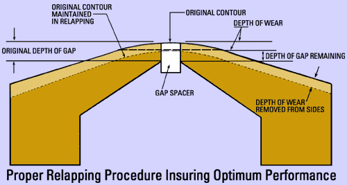

`Huub , die moeite kun je je besparen . De BX100 heeft een enkel capstan ALPS loopwerk . Alleen bij de decks met dubbel capstan loopwerk waarbij de band strak over de koppen wordt getrokken, de betere dus zoals ik schreef, kom je dit tegen .

Ja daar heeft henk gelijk in minder band kontakt
Het is zo bij casseterecorders waar veel punt koppen opzitten
maar in een cassete daar is ook altijd een Filt kussentje aanwezig

Hierbij nog een plaatje wat illustreerd hoe de professionals het aanpakken . Als je er iets van een punt van maakt dan heb je niet meer optimaal bandcontact . Bijkomend zal een kleiner aanrakingsoppervlak een snellere slijtage opleveren .
Laatst bewerkt 13 sep 2016 16:49 door Tonmeister Henk.
