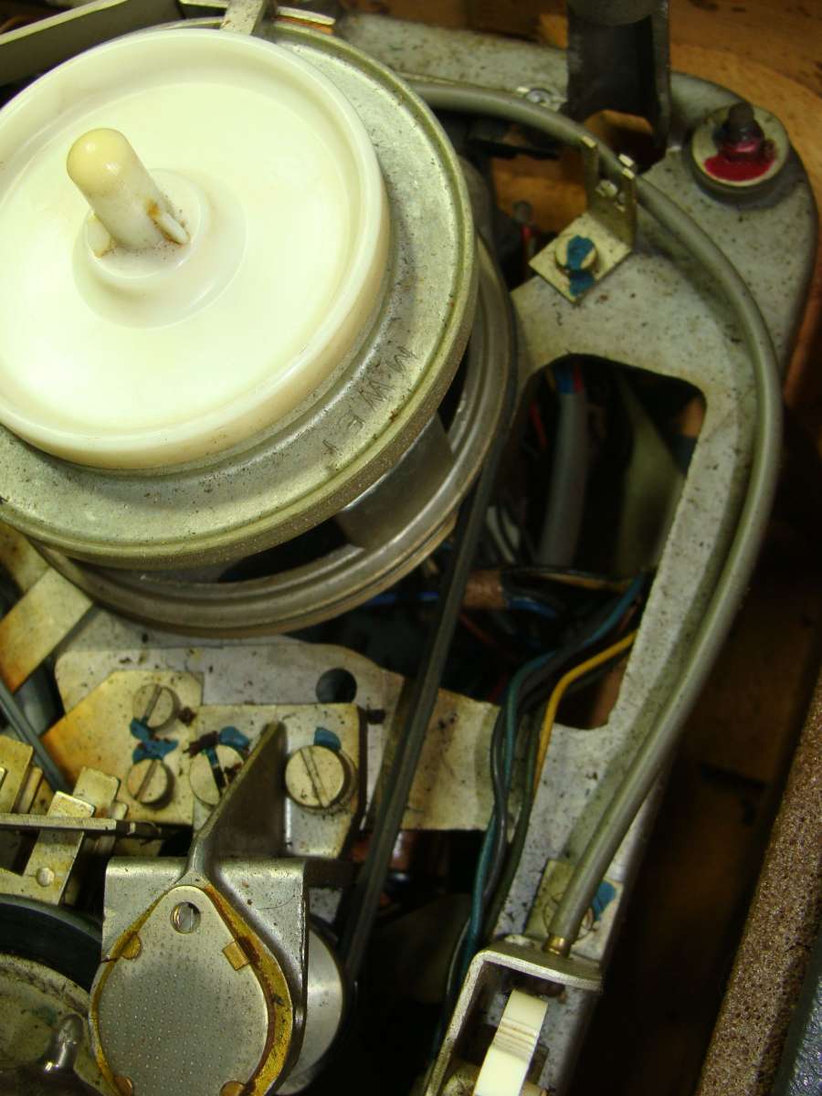

Vandaag de recorder nader bekeken.
De snaren zoals ik al verwacht had dus nog helemaal in orde.
Na wat reinigingswerk en hier en daar een drupje olie weer getest.
De oude opnames die nog op de band stonden welke net niet de juiste snelheid hadden draaide nu perfect met als gevolg dat de opname die ik zelf al eerder gemaakt had nu net een tikje te snel draaide.
Vandaar een nieuwe opname gemaakt welke nu dus ook perfect op snelheid is.
Door het reinigen en een drupje olie links en rechts is de lichte jengel welke hij met name aan het einde van de band had nu volkomen weg.

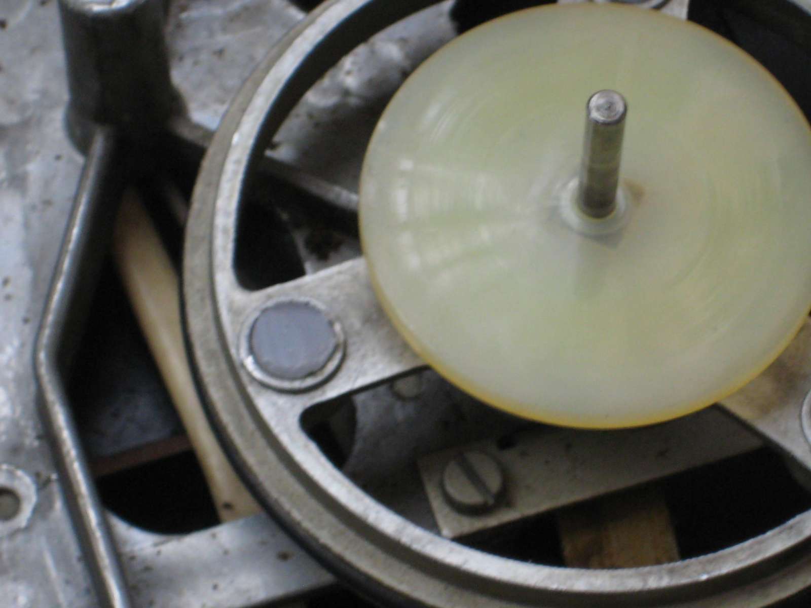

De rubbers zoals door Cees en Lee al aangegeven zijn totaal weggesleten waardoor het spoelen dus niet wil.
Hier ga ik nog wat aan doen.

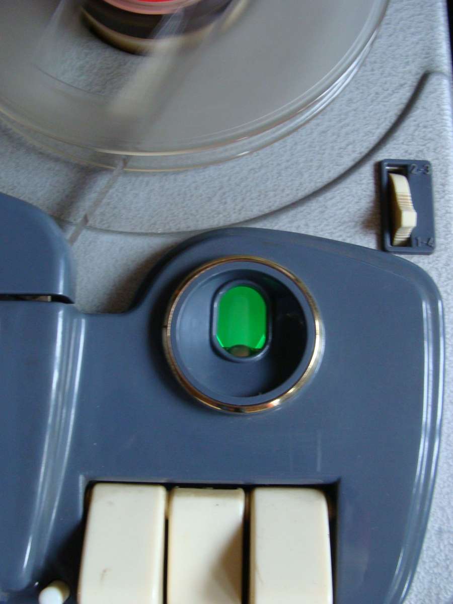

De EM81 is nog perfect.
Wel zit er een vreemde niet storende fout in de bandrecorder.
Tijdens het opnemen hoor je regelmatig een storende tik in de luidspreker welke geen invloed op de opname heeft want bij het afspelen van de opname hoor je hem niet.
Vreemd maar waar.

Mijn oplossing;
De oude rubbertjes geheel verwijderen, met een lijmpistool de schoongemaakte ``putjes``
opvullen met lijm tot
- 1 cm boven de rand uit laten komen
Als de lijm droog en hard is deze met een vijltje in model vijlen
en klaar is Kees...sorry, Bert
Bij mijn recorder werkt het perfect

Ter aanvulling i.v.m die rubbertjes van het slip gedeelte van de haspeldragers.
De bovenzijde van die rubbertjes, die dus het raakvlak maken met de slip schijf
van de haspel dragers, moet bol zijn. (Die zijn nu helemaal vlak gesleten.)
Je kunt zo'n rubber voorzichtig inspannen in de boorkop van een boormachine.
Plak dan op een plank een stuk grof schuurpapier of beter schuurlinnen.
Vervolgens kun je dan met het in de draaiende boormachine opgespannen rubber
schuin over dat schuurlinnen gaan en zo een bolle kant op dat rubber slijpen.
Even een handigheidje, met gevoel doen dus, en dan lukt dat wel.
O, ja, en neem voor dat doek schoon te maken niet een te harde borstel, geen
kunststof haren. Met een grote platte verf kwast gaat dat ook prima.
Succes en vr gr Cees.

Niks mis mee met die Philips recorder.
Mooie goed onderhouden recorder.
Is best wel de moeite waard om die op te knappen.
Meestal zijn de drie rubbers van de spoel schotels vergaan.
Nieuwe er in en hij loopt weer als een trein.
In de plastic pootjes van oude Philips TV's zitten rubbers geperst
van precies de juiste diameter.'70 ger jaren ZW en KTV's. B.v K9.
Die hebben dus goed lucht dicht opgesloten gezeten in de plastic pootjes.
Ik zelf drukte die rubbers er uit en sneed dan de lengte af op de maat
die nodig is voor de recorder.
Je houd dan nog voldoende rubber over om weer in die pootjes te persen.
Mits je met een aantal kleine ringetjes het afgesneden rubber weer vervangt.
Het overgebleven rubber weer in de pootjes persen en die TV is dan ook
weer compleet.
Rubber tussen wielen van recorders kun je ook wat opruwen.
Het is overigens wel nuttig om alles wat draait uit elkaar te nemen schoon
te maken en weer opnieuw te smeren.
En banden, die vind je nog genoeg op rommelmarkten voor een krats.
Veel succes met de band recorder en vr gr Cees.
