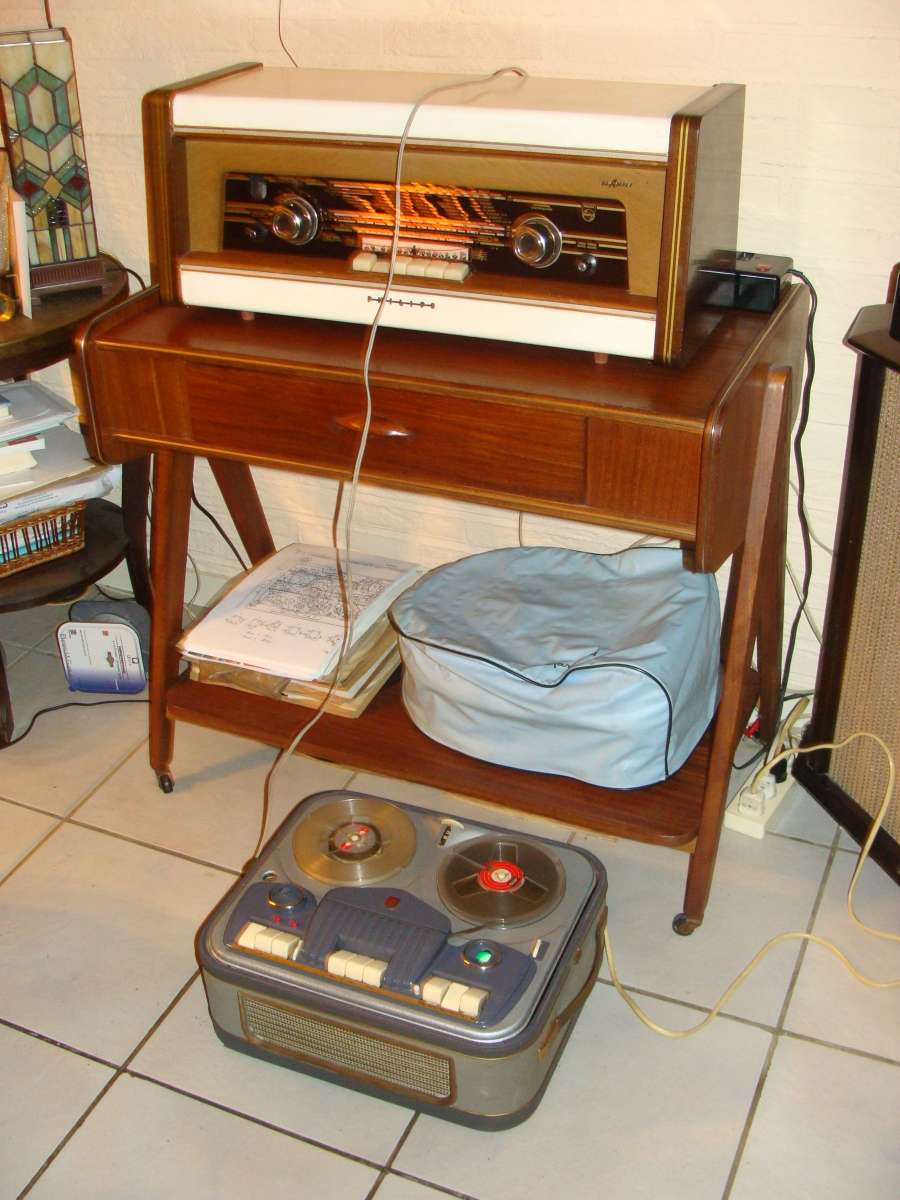

23 sep 2012 21:42 #21813
Beantwoord door Cees in topic Philips EL3542 weer volledig in orde
Bert Kn,
Prachtig! En nu maar opnemen die oude popsterren van toen.
Die toen uit de luidsprekers van de radio's van toen klonken.
Radio Luxemburg, Veronica, Caroline, Noordzee enz.
Veel plezier er mee.
En vr gr Cees.
En vr gr Cees.

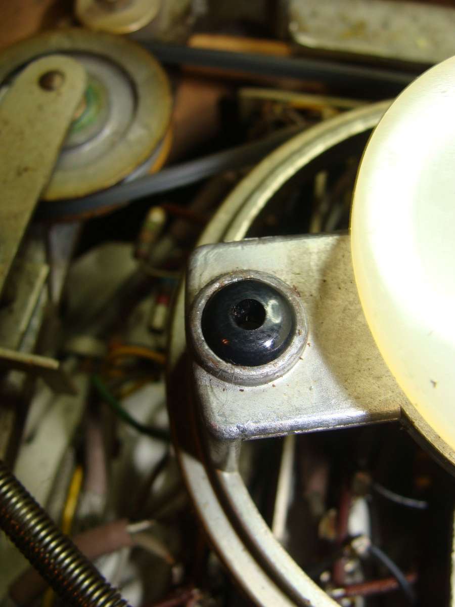

23 sep 2012 21:31 - 23 sep 2012 21:42 #21812
Beantwoord door Bert Kn in topic Philips EL3542 weer volledig in orde
Cees, Lee en alle anderen die gereageerd hebben.
Mijn hartelijke dank voor jullie bijdrage, heerlijk zo'n forum.
Inmiddels heb ik het probleem met de rubbertjes betreffende het vooruit en terugspoelen opgelost.
Ik heb daarbij gebruik gemaakt van kleine rubber doorvoer tule's welke ik nog had liggen zie foto.
Ik heb voor deze oplossing gekozen omdat ze makkelijk weer te vervangen zijn.
deze passen precies en zijn al afgerond.
Het snel vooruit en terug spoelen gaat in beide richtingen super tot het einde van de band.
Wel reageerde het groene oog halfweg de opname waar ik vanmiddag mee bezig was niet meer, terwijl hij gewoon goed opnam.
Dus in het schema even gekeken of deze ook de 470 KOhm weerstand heeft.
Deze heeft hij en na lang zoeken vond ik hem verstoppeld in de buisvoet.
Ook dit werkt nu weer prima.
