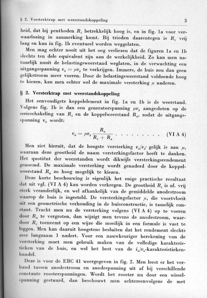

De vergelijking S x D x Ri = 1 heeft toch haar charme.
Dat de Duitsers met "Durchgriff" (D) in plaats van versterkingsfactor (µ) werken, zal met de geschiedenis te maken hebben. Via een Zuid-Afrikaan, werkend voor een bedrijf uit de USA, is het al vroeg in de 'buizengeschiedenis' via Barkhausen in Duitsland gemeengoed geworden.
Hendrik van der Bijl (Wikipedia)
Barkhausensche Röhrenformel (Wikipedia)
Waarom Durchgriff of versterkingsfactor vaag wordt gevonden, is me niet duidelijk. Van de buisgrootheden is de versterkingsfactor µ tenminste nog redelijk constant. Steilheid (S) en inwendige weerstand (Ri) hangen veel sterker dan versterkingsfactor (µ) af van de instelling van de buis. Zie in bijlage halverwege pagina 3 van "Toepassing van de Electronenbuis in Radio-Ontvangtoestellen en Versterkers Boek 2 L.F. Versterking, Eindversterking en Voeding", Deel V uit de serie Electronenbuizen, Philips, 1951.
Groet,
Robert
