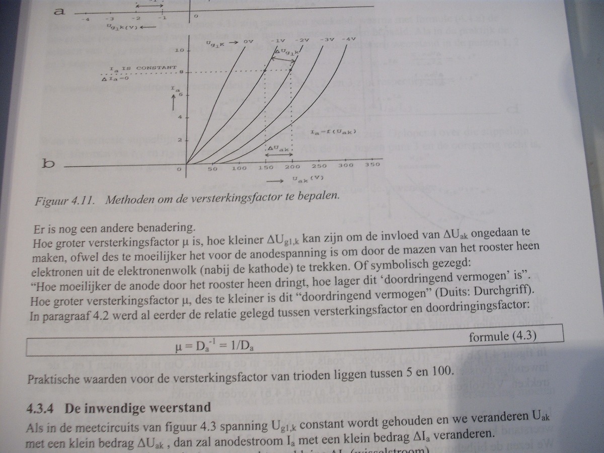

@Robert,
Aanrader, dit boek .
- Berichten: 2974
03 jun 2021 12:28 - 03 jun 2021 12:36 #90840
Beantwoord door Cees PA1DBA in topic Betekenis begrip "Durchgriff"
Verwarrend omdat afkorting D ook voor "distorsie"(vervorming )wordt gebruikt.
Je kan het het beste vertalen in doordringingsfaktor.
bron Rudolf Moers
bron Rudolf Moers

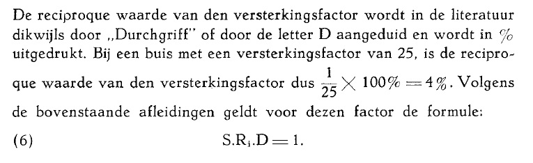

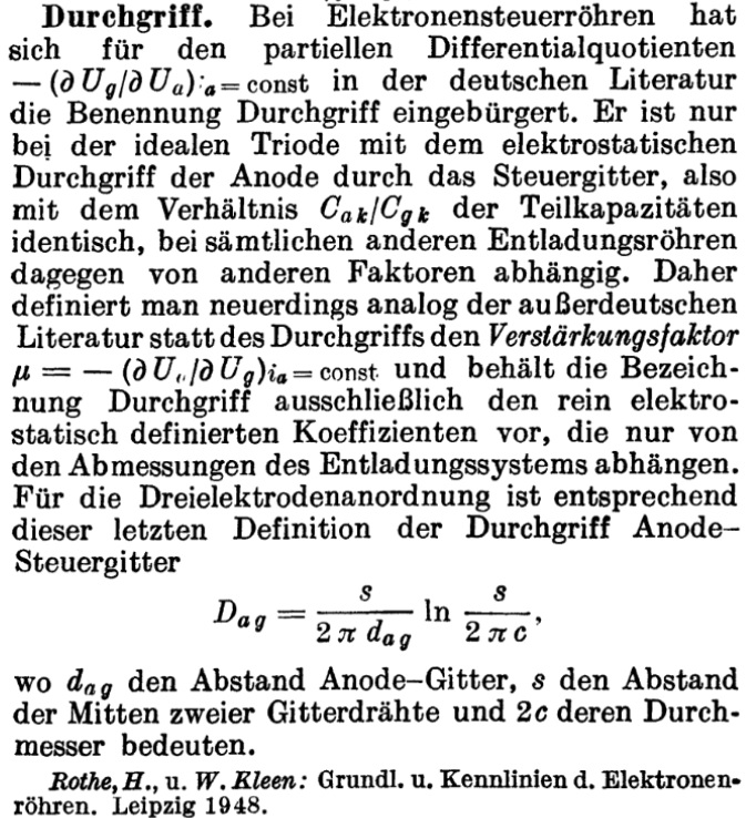

Omdat ik in de draad "B7X83A revisie en aanpassing voor bluetooth" heb beloofd niet terug te komen op (onder meer) de betekenis van het begrip "Durchgriff" om die draad niet te vervuilen, en voorts omdat mijn uitleg van de betekenis van "Durchgriff" niet helemaal klopte, deze nieuwe draad.
Ik schreef eerder: Het begrip "Durchgriff" heeft hier niets mee te maken. De Duitsers gebruiken het begrip "Durchgriff" in plaats van "versterkingsfactor" of "mu" wanneer zij het over trioden hebben. Durchgriff = 1/ mu. Dus als wij in Nederland bijvoorbeeld zeggen dat de versterkingsfactor van de ECC83 100 is, zou een Duitser zeggen dat de Durchgriff van de ECC83 0,01 is (want 1/100 = 0,01).
Dat was dus niet helemaal juist omdat Durchrgriff (meestal?) als een percentage wordt uitgedrukt. De juiste formule is 1/mu x 100 %. Een Duitser zegt dus over de ECC83 dat deze een Durchgriff heeft van 1 % (want 1/100 x 100 % = 1 %).
Als bewijs twee passages:
1) Passage op pagina 121 van Grondslagen van de radiobuizentechniek, Boek I, J. Deketh, Philips, 1943
2) Passage op pagina 273 van het Physikalisches Wörterbuch, Wilhelm H. Westphal, 1952
Groet,
Robert
