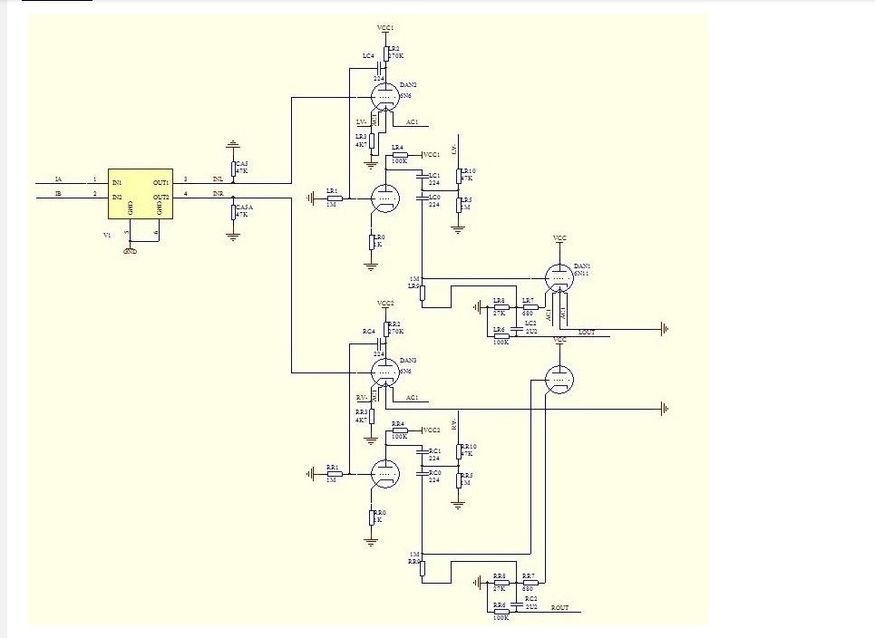

@Bert, vergelijk het schema maar eens met de echte M7.

Beantwoord door PE9ZZ in topic DIY Stereo VV gebaseerd op ontwerp Marantz 7
Lijkt me toe dat dit ding veel teveel versterking heeft. Nul terugkoppeling. Schema is wel errug onduidelijk dus misschien zie ik wat over het hoofd...

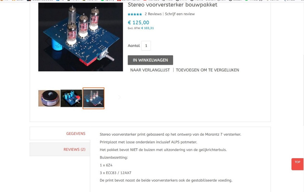

Font van de tekst op de print suggereert Joepie China.

DIY Stereo VV gebaseerd op ontwerp Marantz 7 werd gestart door Bert Kn
Deze kwam ik bij de Jukebox-revival tegen en lijkt me wel wat.
Heeft iemand ervaring met dit voor versterkertje?
Oh ja via Ali zijn ze een stuk voordeliger.
