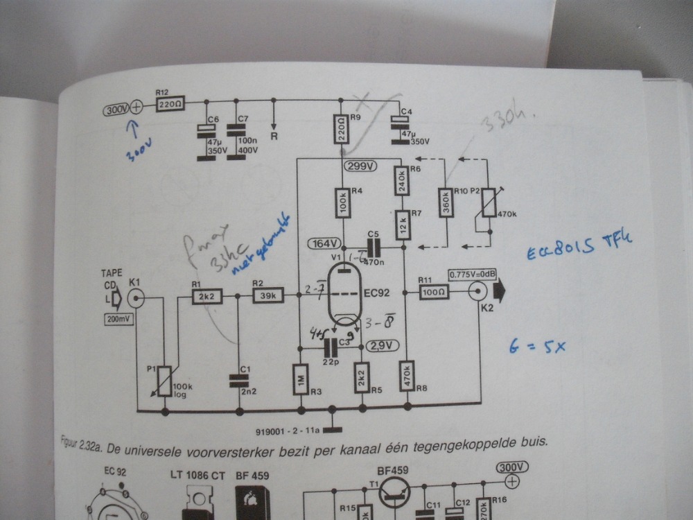

@Jac,
Is een tekenfout in het schema, weerstand zit tussen de 2 afvlak elko's CRC filter.
zie potlood verbetering

Cees,
Weet je waarom er een weerstand van 220 Ohm in serie staat met de weerstand van 100 kOhm?
Vreemd? Of is het om de anodestroom te kunnen meten?
Jac
Jac

Lijkt me idd een leuk dingetje om even tussendoor op te bouwen.
Die C van 2n2 zie ik ook niet echt zitten om bij 33kc al af te laten vallen bij een voorversterker, kan in ieder geval wat kleiner worden.
Kan goed nog beter klinken dan de ontwerpen met meerdere buizen achter elkaar en dan flink terugkoppelen.

@Bert,
Hier een eenvoudig voorversterkertje wat best goed klonk.
met 1 ECC81 of 2 x EC92 .
schakeling is dusdanig eenvoudig, en zonder print op te bouwen.
Bron : R zur Linde , Buizenversterkers.
