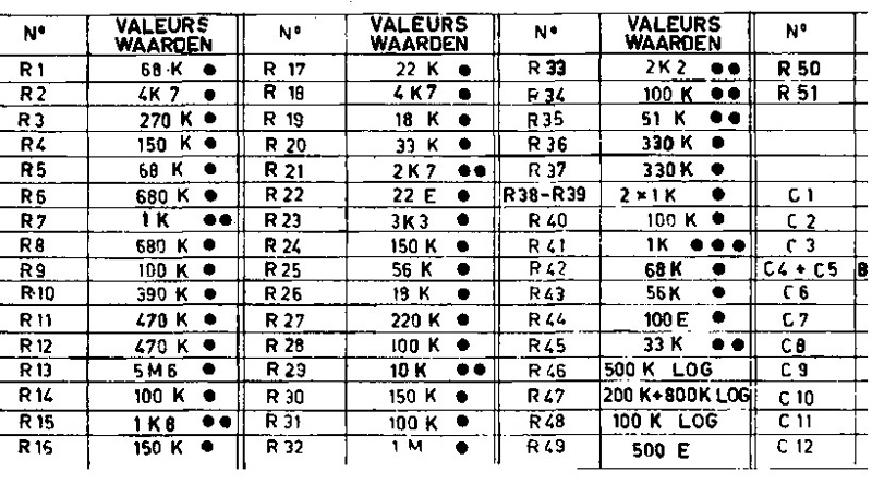

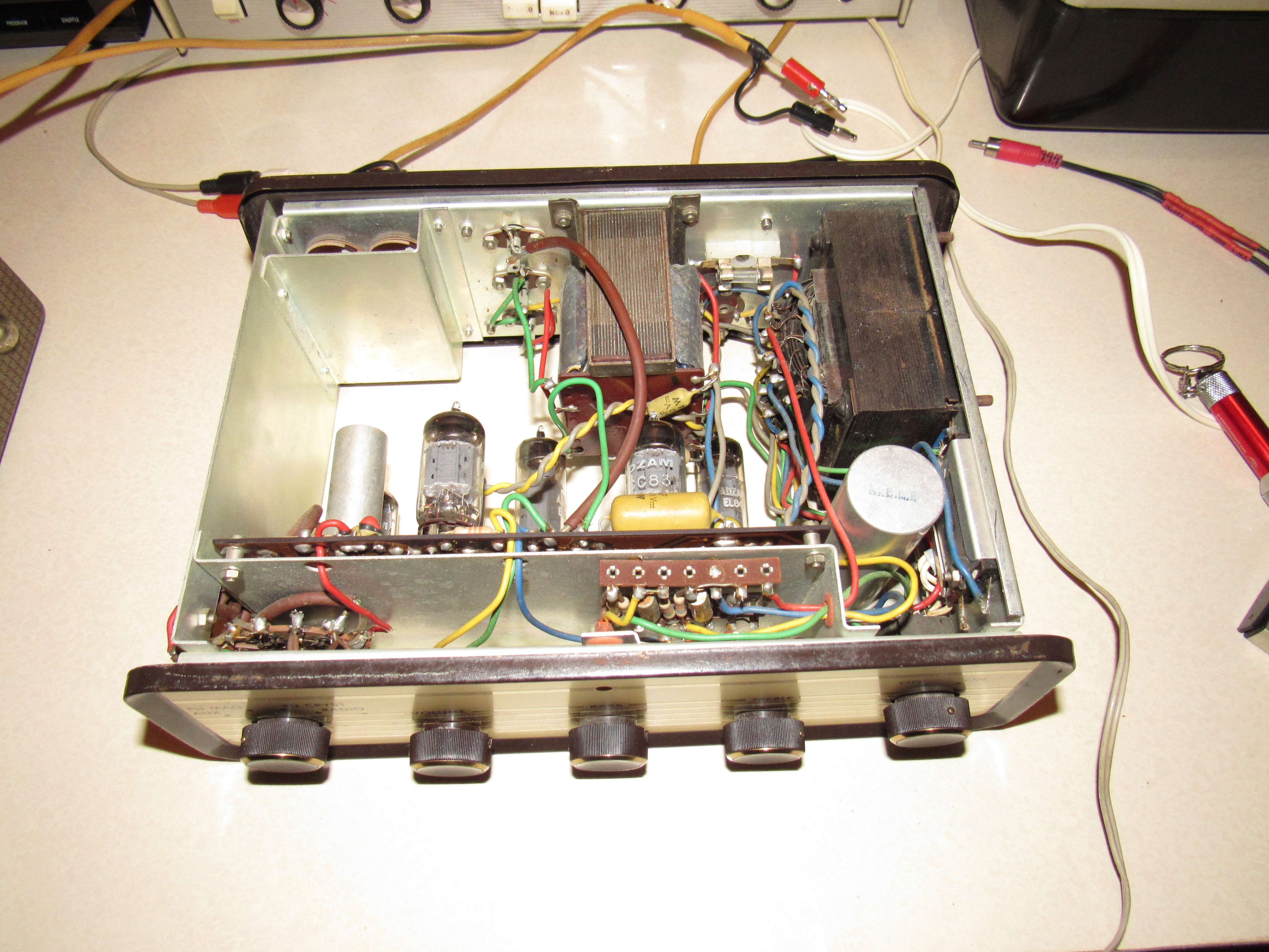

Frank,
Het is zeker geen 1,2,3 klusje.
Om bij de schakelaar te kunnen komen moet het apparaat zo goed als volledig gedemonteerd worden, van service vriendelijkheid is totaal geen sprake.
Ter aanvulling even een plaatje van de binnenkant en een overzicht van de weerstand waarden.

25 aug 2016 07:13 #62170
Beantwoord door Franc in topic Aanpassing MBLE versterker BBO 846
Hoi Bert,
Het is niet zomaar in 1,2,3 gedaan.
Maar als je eea een beetje nagaat is het toch wel te doen.
Alleen zul je wel goed bij de schakelaars moeten kunnen komen.
En niet vergeten foto's te maken van de huidige situatie van de bedrading als je terug wilt naar origineel.
Ik heb deze versterker zelf nog nooit van binnen gezien.
Maar zie wel echte Philips trekjes, logisch ook (MBLE).
De tuner ingang gast via een spanningsdeler en daar weet ik de waarden niet van.
Je zou een test kunnen doen door de bovenste weerstand kort te sluiten en dan luisteren of het nog "kaal" klinkt zoals jij dat uitdrukt.

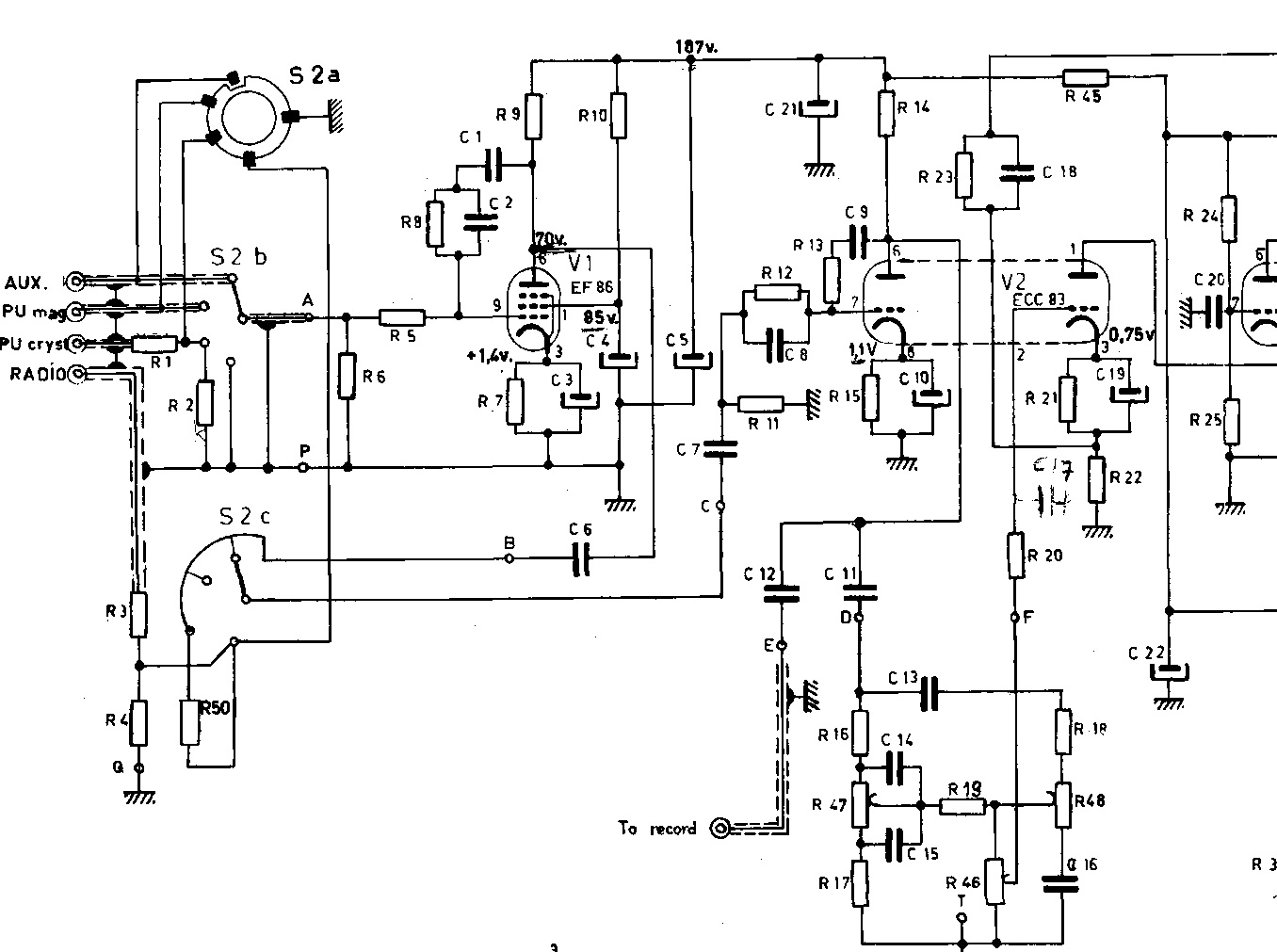

25 aug 2016 01:06 - 25 aug 2016 01:09 #62169
Jan.
In de hoogweergave merk ik geen verschil ten opzicht van de bijbehorende tuner op de radio ingang en een platenspeler met crystal element op de juiste ingang en een platen speler met MD element op de bijbehorende ingang, dus daar ben ik verder niet mee aan de slag gegaan.
Frank,
Het probleem bij deze versterker is dat alle ingangen op de radio ingang na gebruik maken van de EF86, voor de volledigheid een uitgebreider uittreksel van het schema.
Kan aan mij liggen, maar zo simpel vind ik het niet.
Daarnaast klonk de CD speler op de radio ingang ver beneden peil, volume regelaar moet dan veel te ver open en klinkt het kaal met amper basweergave, de basweergave regelaar moet dan op Max.
Wat betreft de bijbehorende tuner, deze is in mijn visie afgestemd op deze versterker.
Deze tuner heeft veel meer output dan andere tuners en doet de basweergave niet tekort.
Als ik deze tuner welke over een regelbare output beschikt op de AG9006 of AG 9004 aansluit moet de output nagenoeg naar de minimale stand gezet worden.
Beantwoord door Bert Kn in topic Aanpassing MBLE versterker BBO 846
Maar hoe zit het dan met de weergave van de hoge tonen? Deze worden bij de RIAA-correctie verzwakt boven 2120 Hz (75 uS). Heb je hier ook maatregelen genomen om dit tegen te gaan?
Jan.
Is het niet simpeler en logischer om de aux ingang hetzelfde te maken als de tuner ingang?
Nu ben je een soort van anti RIAA netwerk aan het maken.
Frank,
Laatst bewerkt 25 aug 2016 01:09 door Bert Kn.
25 aug 2016 00:02 #62168
Hoi Bert,
Deed Philips trouwens ook in de RH580 versterker.
Dat kleine ding met die verchroomde knoppen en tandwielen.
Maar dat terzijde.
Maar dat terzijde.
24 aug 2016 23:53 #62167
door Jan Bus
Beantwoord door Jan Bus in topic Aanpassing MBLE versterker BBO 846
Jan
Jan
