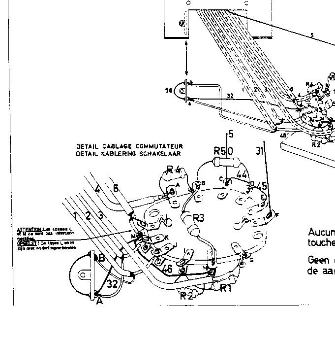

Met de handleiding bij de hand was het benaderen van de schakelaar een stuk eenvoudiger dan ik dacht en ben ik er meteen maar aan begonnen.
De bekabeling en de weerstanden op de schakelaar zitten nu weer conform de bouwtekening.

Aan de hand van de duidelijk leesbare en uitgebreide handleiding waarvoor nogmaals mijn dank heb ik de bekabeling bij de schakelaar bekeken.
Bij dit exemplaar is het ook fout gekableerd, bekabeld zoal wij dat noemen.
Reden temeer om er de komende wintermaanden mee aan de slag te gaan.

Het is doenbaar. Bij de versterker van mij was dit helemaal fout gekableerd.
Ik heb de draden allemaal vervangen en goed aangesloten.
