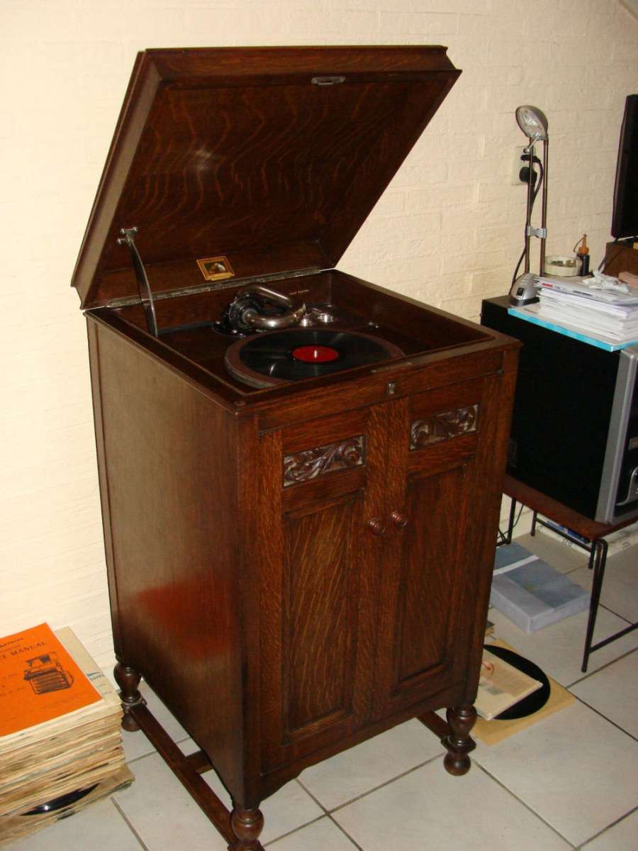

Zelf heb ik een HMV model 163 grammofoon met ingebouwde re-entant horen gehad.
Ik kan je zeggen dat klinkt alsof je een buizenradio hoort.

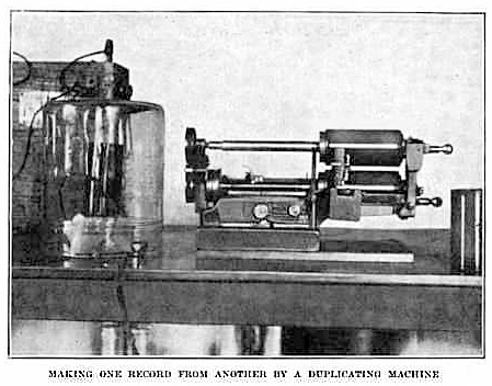

11 jan 2015 23:02 #49743 door mrphonograph
Beantwoord door mrphonograph in topic nieuw ontwerp edison recorder
Cees schreef : @ Klaas,
Moet ik nu begrijpen dat je een elektrisch audio signaal in de L Spr brengt en dat je, door de lucht
verplaatsing in het lucht dicht afgesloten geheel, het membraan en dus ook de snijbeitel in beweging brengt?
Dan zou het een elektrisch - mechanisch geluidskopie apparaat zijn?
Ik weet wel dat men kopie apparaten heeft gebruikt bij het in massa produceren van fonograaf rollen.
Het afspeel apparaat dat de "moeder rol" afspeelde was via slangen vacuüm verbonden met de andere
opname kopie apparaten. Zodoende gingen de membranen en dus ook de snijbeitels van deze apparaten
in beweging komen en verkreeg men meerdere kopieën van het origineel.
het copieeren van wasrollen gebeurde voornamelijk met pantografen hierbij werden de fibraties van een afspeel safier direct overgebracht op een snijbijtel
zogenaamde tube copies werden voornamelijk gemaakt door amateurs en piraten
hoewel audio piraterij niet strafbaar was aan het eind van de 19e eeuw kon je toch zwaar gestraft worden voor het copieeren van een edison product schenden van een edison patent was strafbaar
copieen maken door het verbinden van 2 apparaten met een buis bleef echter de norm in de piraterij tot 1925 toen de elec. opname zijn intrede deed
piraterij op deze manier gebeurde zowel bij cylinders als platen
een andere versie van piraterij is het uitbrengen van wat wij nu Xrated materiaal noemen
de eerste porno grammofoon plaat is van 1920... tja voor ieder wat wils

11 jan 2015 18:13 #49729 door Cees
Beantwoord door Cees in topic nieuw ontwerp edison recorder
@ Klaas,
