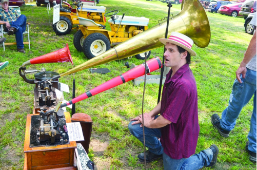

Nog even het volgende: Voor iedere geïnteresseerde een leuke facebook pagina gevonden van een platenlabel die zelf nieuwe was cylinders giet en vervolgens opnames maakt.
Een gedreven man zit achter dit verhaal, iemand die al meer dan 15 jaar hiermee bezig is. De heer Borri.
Ook veel mooie foto's van apparatuur uit de begintijd, 1887 - 1900. Erg interessant.
www.facebook.com/pages/Borri-Audio-Labor...858?pnref=lhc.recent
