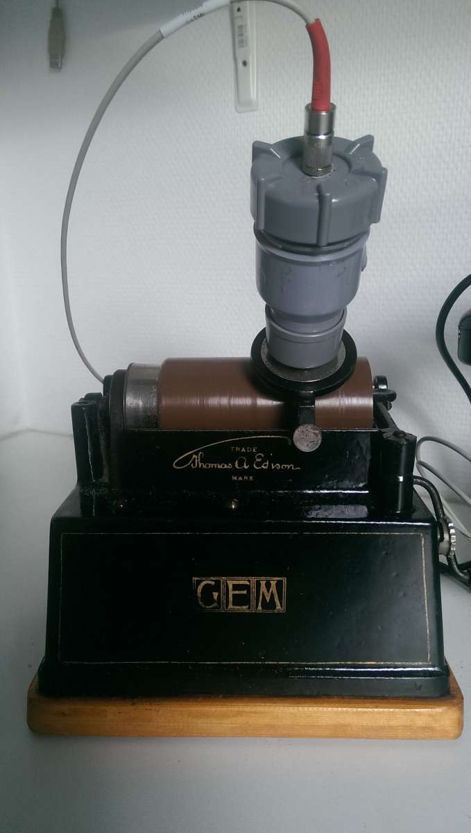

@ Klaas,
Lachen, zo veel inventief geknutsel, dat vind ik altijd leuk, positief dus.
Edison, luidspreker en Hubo combinatie.
Had Edison in de verste verte niet kunnen bedenken, dat iemand dat zou gaan bedenken.
Nu is het een Edison, Klaas en Hubo wasrol recorder geworden.
De werking er van snap ik nog niet helemaal, maar dat zul je ons nog wel uitleggen hier.
B.v die L Spr? Lijkt mij dat die alleen als membraan word gebruikt?
Ik ben benieuwd!

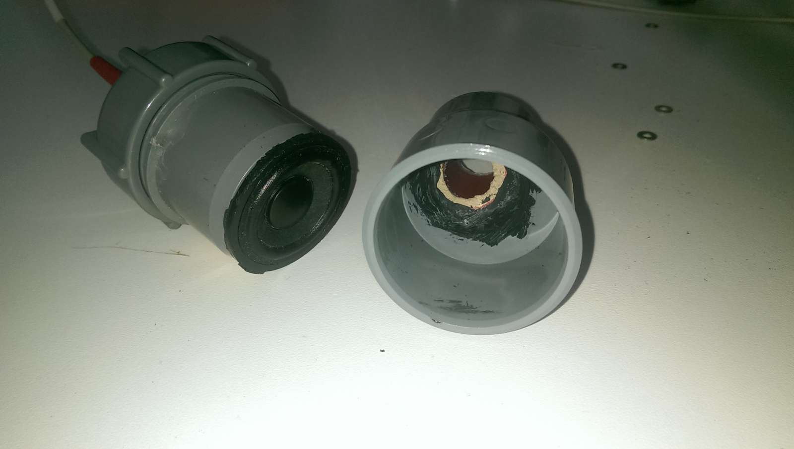

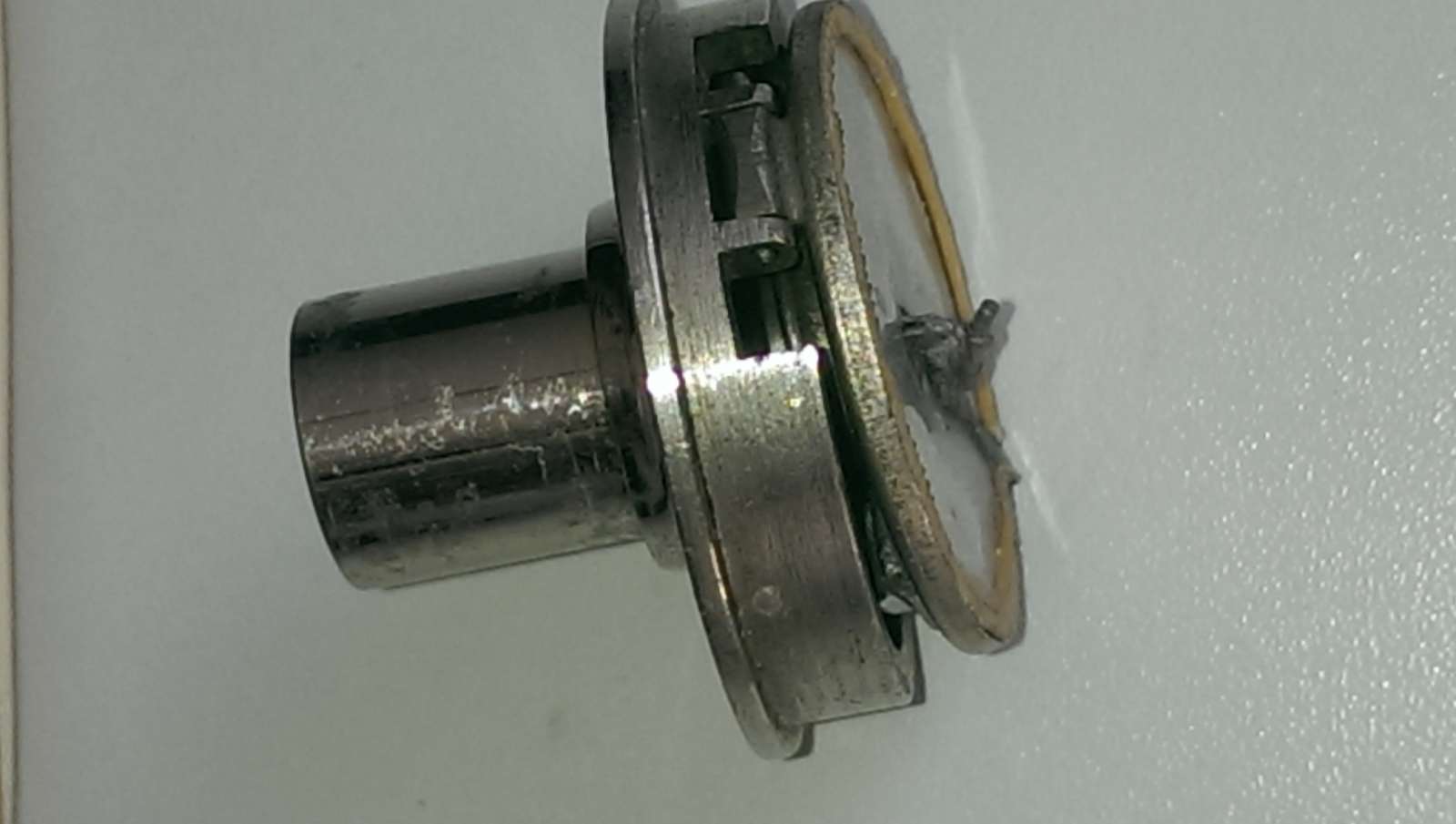

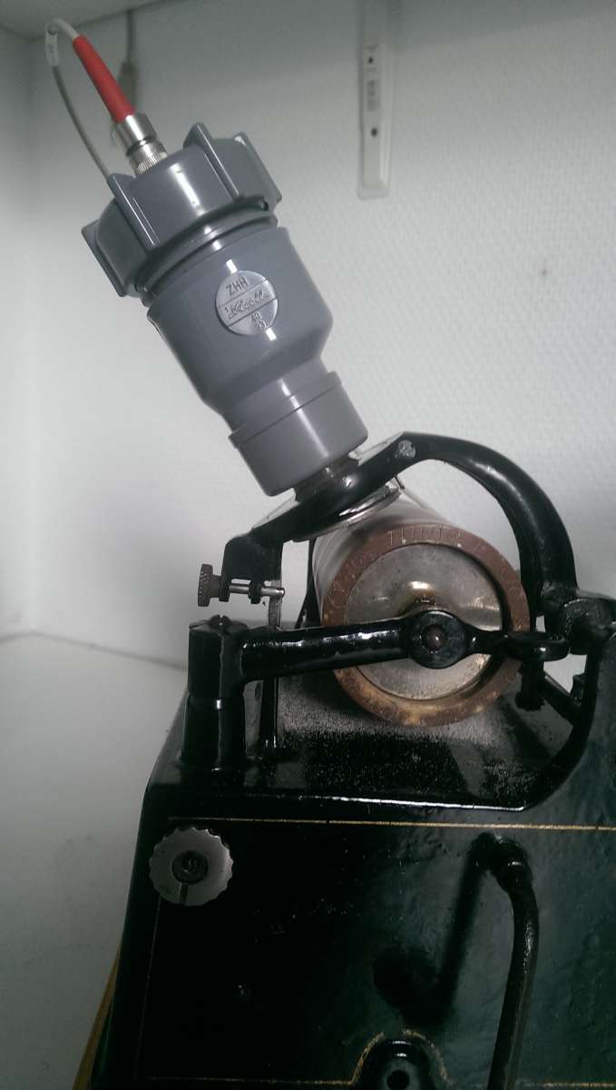

nieuw ontwerp edison recorder werd gestart door klaas
Hallo, zoals wel bekend ben ik zo nu en dan aan het experimenteren met het overbrengen van mp3 audio op de wasrol. Enige tijd geleden heb ik een recorder gemaakt welke redelijk voldeed maar ik ben niet gauw tevreden.
Van daar deze nieuwe versie. Het geluid op de wasrol is stukken beter nu.
Ik gebruik een originele recorder, met daarop een eigen gemaakte constructie waarin een kleine luidspreker is verwerkt.
Belangrijk is dat het geheel lucht dicht is om verliezen te voorkomen in het akoestische signaal.
Misschien kan ik met dit idee mede hobbyisten op weg helpen. Deze recorder is erg simpel te maken.
Ik kan eventueel wel voor kleine luidsprekers zorgen mocht iemand dit willen nabouwen.
Materiaal is hoogstens vijf euro aan afvoer materiaal van de hubo.
Groet, Klaas.
