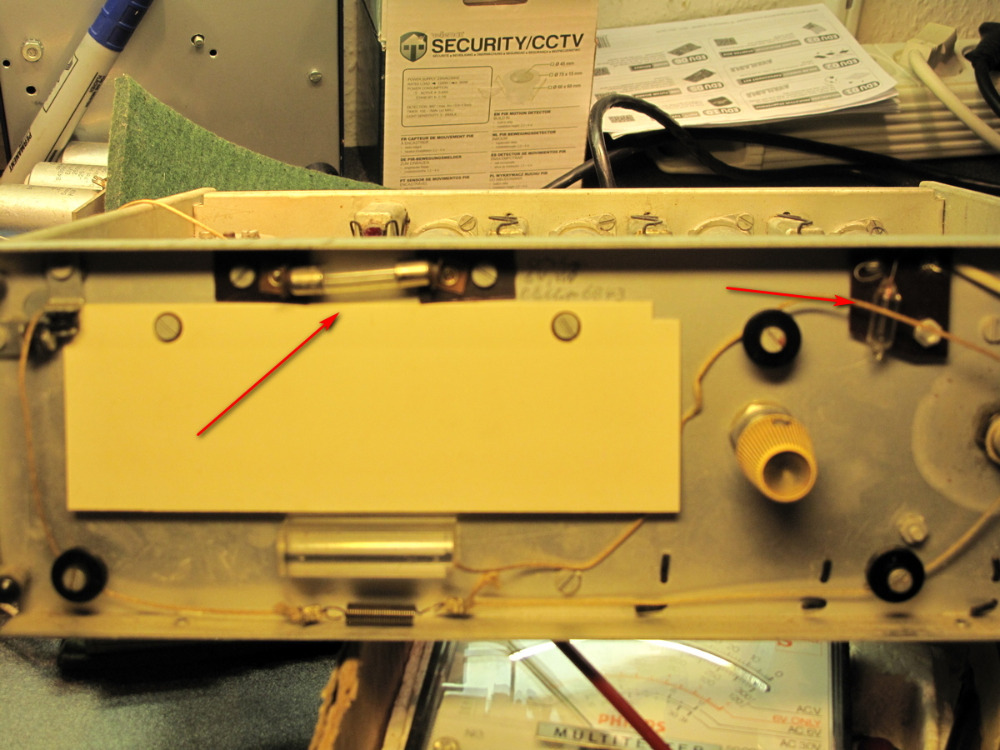

Dank voor de reply Henk.
Dat inregelen lijkt me geen werk voor een beginner; kan ik dat doen met alleen een multimeter ?
gr René
gr René

Ik heb bakkenvol met van die neonlampjes. Zijn identiek met die van de Conrad van 53 eurocent. Neonlampjes gaan niet kapot maar raken gecontamineerd waardoor ze niet meer goed ontsteken. Zie je ook vaak met Nixies. Die GL8 is inderdaad essentieel voor de werking van de decoder.
Edit: lampje van de Conrad is 34 cent...

08 dec 2019 19:41 #80907
door Tonmeister Henk
Het 6843 lampje is geen neon lampje, gewoon een gloeilampje voor de schaalverlichting en heeft dus ook geen invloed op de decoder .
Als ik je foto goed bekijk is het glas van het gl8 pitje nog behoorliji helder, lijkt me stug dat dat pitje kapot is . Ik heb enkele jaren terug nog al wat moeten afregelen aan de decoder voor ik het lampje bij stereo ontvangst aan het werk had .
Groet, Henk
Beantwoord door Tonmeister Henk in topic Philips FM13
ReneV schreef :
Linksboven neon 6843 en rechts de GL 8 welke een voorwaarde zijn voor het goed functioneren van de stereodecoder.
Groet, Henk
